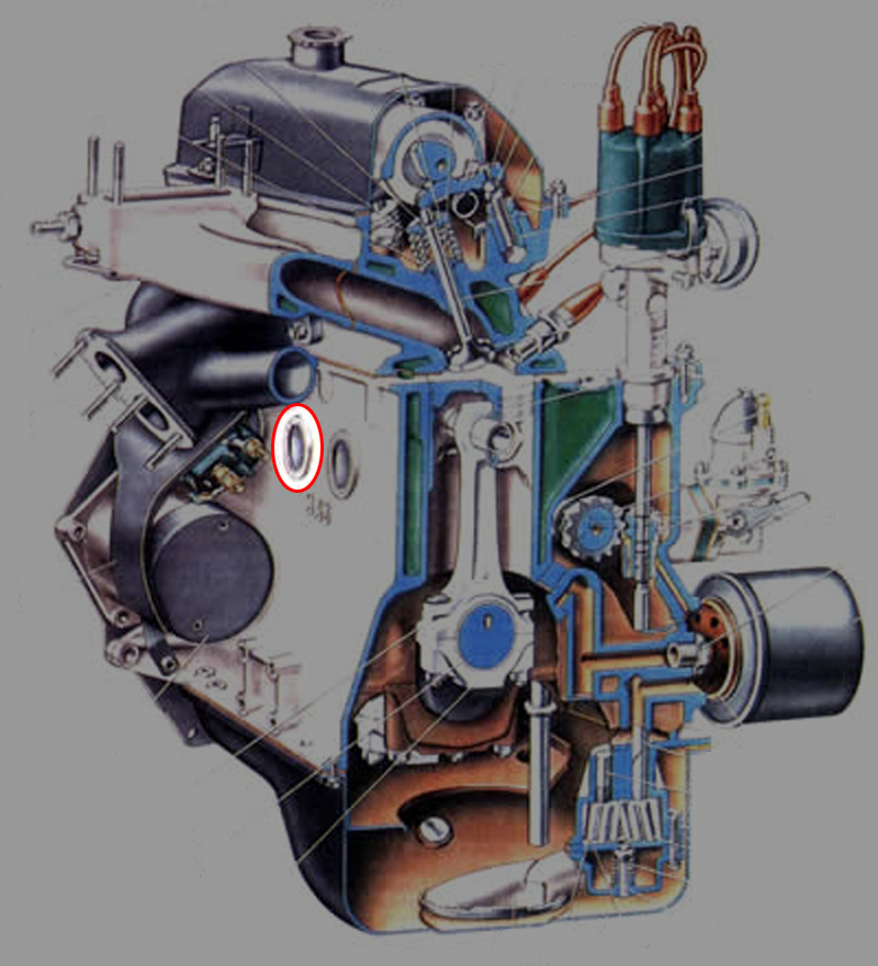

Всем доброго времени суток!
Не знаю, куда конкретно писать вопрос по данной проблемке.
В общем, ближе к сути.
На двигателе (Ваз 21053) из пробки (или заглушки. Не знаю, как точно называется), которая выделена красным, просачивается немножко тосол при холодном двигателе. Когда рабочий двигатель - всё высыхает.
Что посоветуете сделать? Можно ли своими силами избавиться от этого? Что для этого нужно?

Старую вынуть, новую запрессовать с герметиком. Герметик естественно, автомобильный нужен,

Dogfighter писал(а):Старую вынуть, новую запрессовать с герметиком. Герметик естественно, автомобильный нужен,
А эту процедуру можна самому сделать? Нужны спец.инструменты для этого? Если да, то какие? Можно более подробно порядок действий описать, что и за чем?

Непрочитанное сообщение рустем » Сб апр 26, 2014 17:09:02
VADiK8x
Из заглушки течет? Меняй её.

Dogfighter или рустем
Опишите, пожалуйста, порядок действий.
Re: Просачивается тосол
Непрочитанное сообщение рустем » Сб апр 26, 2014 17:12:43
Выковырять ее,сверлишь чуть выше центра и цепляешь крючком,чтоб внутрь не улетела.И по нижней кромке стучишь,она начинает переворачиваться,ты её за крючок придержал и отверткой выковырил.Новую герметиком мазнул и забил.

Непрочитанное сообщение VADiK8x » Сб апр 26, 2014 17:14:27
рустем писал(а):Выковырять ее,сверлишь чуть выше центра и цепляешь крючком,чтоб внутрь не улетела.И по нижней кромке стучишь,она начинает переворачиваться,ты её за крючок придержал и отверткой выковырил.Новую герметиком мазнул и забил.
Большое спасибо!
Попробуем!
Re: Просачивается тосол из заглушки блока.
Непрочитанное сообщение рустем » Сб апр 26, 2014 17:14:59
Я так делал,когда обогреватель на 220 В ставил,у меня заглушка внутрь блока нырнула,помучился минут 10,но достал.

Рустем, может спрошу глупость. Эту процедуру Вы делали при снятом карбюраторе?

Непрочитанное сообщение Dogfighter » Сб апр 26, 2014 17:26:29
Тут и коллектора оба снимать, по-хорошему.

Непрочитанное сообщение VADiK8x » Сб апр 26, 2014 17:28:46
Ну что же, придется помучиться намного дольше, чем предполагал.

Непрочитанное сообщение рустем » Сб апр 26, 2014 17:55:55
VADiK8x писал(а):Рустем, может спрошу глупость. Эту процедуру Вы делали при снятом карбюраторе?
Я ставил с другой стороны
А та фотка,это клиент к нам приезжал,нэмэстный,щас не вспомню как его отпустили,отремонтировали али нет
А так,да

Непрочитанное сообщение VADiK8x » Сб апр 26, 2014 18:02:17
О, спасибо за видео! Очень просветило.
И за дополнительную информацию! :beer2:
Мне уже придется тогда и коллектора менять и карбюратор новый ставить.

Непрочитанное сообщение рустем » Пн апр 28, 2014 17:59:33
Гы,однако сегодня на работе пришлось менять заглушку блока 2108,спереди справа (над катушкой зажигания).Места мало,молотком особо не разгонишься,но пробил отверстие болтом М6,расширил отверткой и монтажкой выдернул заглушку.
