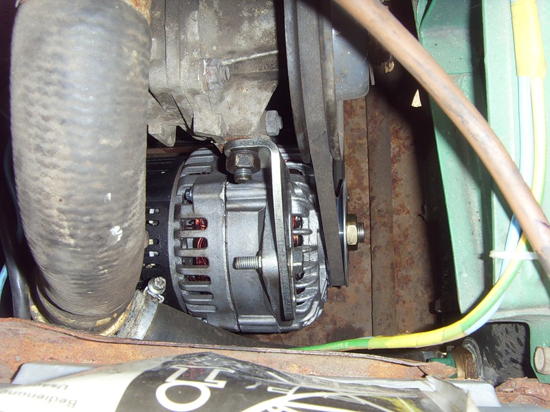

- Поменял ремень генератора на Bosch.
- Поменял таблетку генератора (г-222), диодный мост.

- Установка генератора от ВАЗ 2110 (2112) 80 А.

Смотри, но там же нет шпильки с гайкой сверху, которая вставляется в планку и фиксируется, чтобы натянуть ремень. Меня вот этот момент больше всего волнует...Йожык писал(а):Я ставил, 21214 - это десяточный с обычным шкивом. Надо будет к нему докупить кронштейн, а так все подходит без переделок.
Должно что то типо такого получиться?
Да, и список имеющегося такой должен быть? Если не такой, то поправь.
1. Генератор 2110
2. Нижнее крепление генератора 21214
3. Болт крепления генератора 2110
4. Натяжная планка для 21214
5. Шкив генератора 21214
6. Болт М8x25 с гайкой и гровером
Провода получается изолировать никакие не нужно будет, т.к. у меня на родном генераторе таблетка уже встроена. Так?

Так точно. Крепеж полностью берется нивовский, вместе с натяжной планкой и нижним болтом. Вверху же в углубление уха гены гайку (с левой стороны), со стороны натяжной планки болт. Гровер я не ставил, и с обычной шайбой держится отлично. На фото все сделано именно так, как делал яROULIN писал(а):Должно что то типо такого получиться?
Добавлено спустя 1 минуту 30 секунд:
Да.ROULIN писал(а):Да, и список имеющегося такой должен быть?
Если у тебя стоял гена на 55А, 37.3701 ЕМНИП, со встроенным РР, то ничего переделывать не надо, схема точно такая же.ROULIN писал(а):Провода получается изолировать никакие не нужно будет

У меня стоит генератор 52А Г-222 со встроенным РР. Но я думаю, что не надо ничего переделывать, т.к. 37.3701 вроде без переделок встаёт.Йожык писал(а):Если у тебя стоял гена на 55А, 37.3701 ЕМНИП, со встроенным РР, то ничего переделывать не надо, схема точно такая же.
Спасибо!
