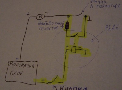

Хочу сделать включение вентилятора охлаждения из салона через реле, но дополнительно поставив в цепь дополнительный резистор, чтобы не так шумел, но в тоже время поддерживал рабочую температуру двигателя.
Возник вопрос в номинале резистора (сопротивление и мощность).
Сопротивление думаю поставить 2.2 Ом, а с мощностью вопрос, пока склоняюсь к 100вт
Штатный вентилятор мощностью 14А
14А*13В=182Вт
13В/14А=1Ом
Если взять добавочное сопротивление то получится:
1Ом+2.2Ом=3.2Ом
13В/3.2Ом=4А
13В*4А=52Вт
Т.е. для номинальной работы хватит резистора с 52 Вт, но пусковые токи насколько мне помниться могут быть в 9 раз больше. А т.к. они кратковременные надеюсь 100Вт хватит.
К примеру один владелец оки ставил вообще резистор от печки (первая скорость печки) а мотор печки потребляет 4.5А
По схеме К1 - контакт датчика температура (стоит в радиаторе)
К2 - контакт реле включаемого из салона
Получается при вкл из салона работает на малых оборотах, а если температура достигнет велечины при которой срабатывает датчик температуры, то параллельно он сработает и вентилятор охлаждения перейдёт на максимальные обороты пока не охладит датчик до температуры отключения и продолжит крутиться на малых оборотах.
П.С. Частотные схемы не рассматриваю предпочитаю простое сопротивление хоть и кпд у частотных регуляторов выше.

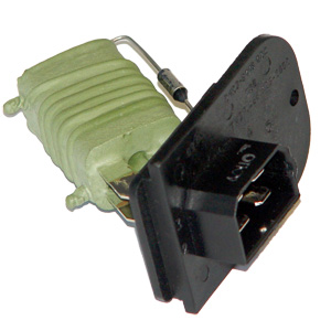

Купил от Шнивы, у неё вентилятор отопителя аж 18А, так что мощности доп резистора должно хватить.
2123-8118022 с четырьмя контактами
Re: Вторая скорость вентилятора охлаждения, помощь с номинал
Непрочитанное сообщение рустем » Сб фев 22, 2014 16:31:56
grafercs писал(а):Купил от Шнивы
Шнива,Калина,Приора,2110 после 06.2003 г.в. моторы одинаковы,а вот резисторов разных много видел.

В этих резисторах порой выбивает термозащиту.Она стоит рублей 120,при стоимости резистора 170 руб.Кусок толстого провода в помощь.Перепаивал клиентам,вроде без замечаний катаются.Из-за чего выбивает? Думаю вина в перегрузке от подклинивающего мотора отопителя. Вот такие мысли вслух для справки.

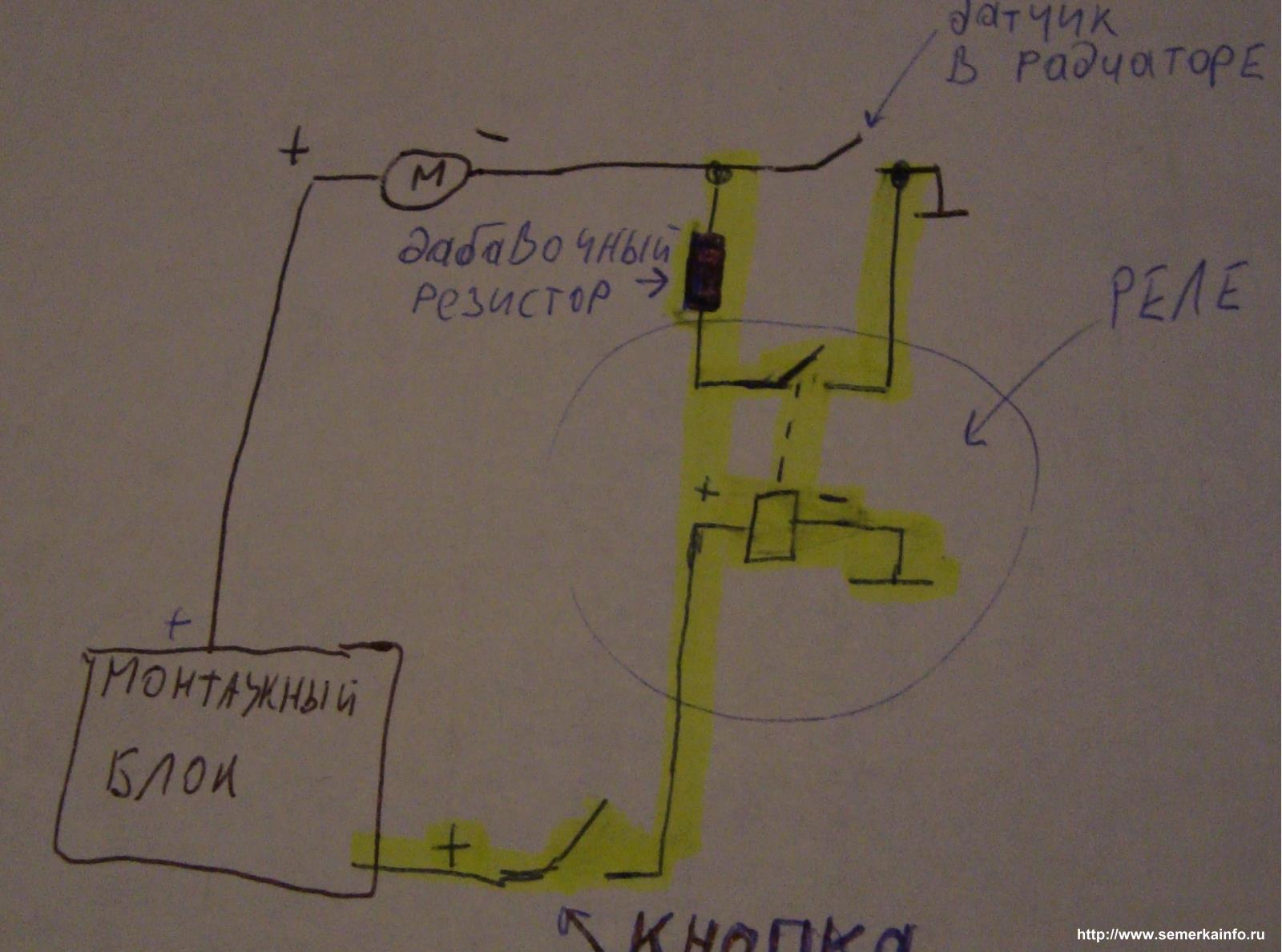

Вот более подробная схема подключения.
Всё не выделенное текстовыделителем - это штатная система. У меня в машине с завода уже шла новая система включения вентилятора охлаждения без реле (в монтажном блоке вместо реле К4 стоит перемычка).

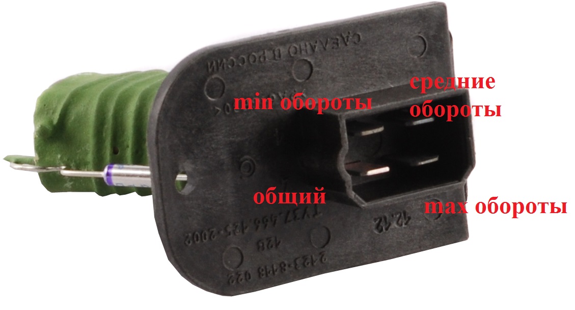

Резистор 2123-8118022

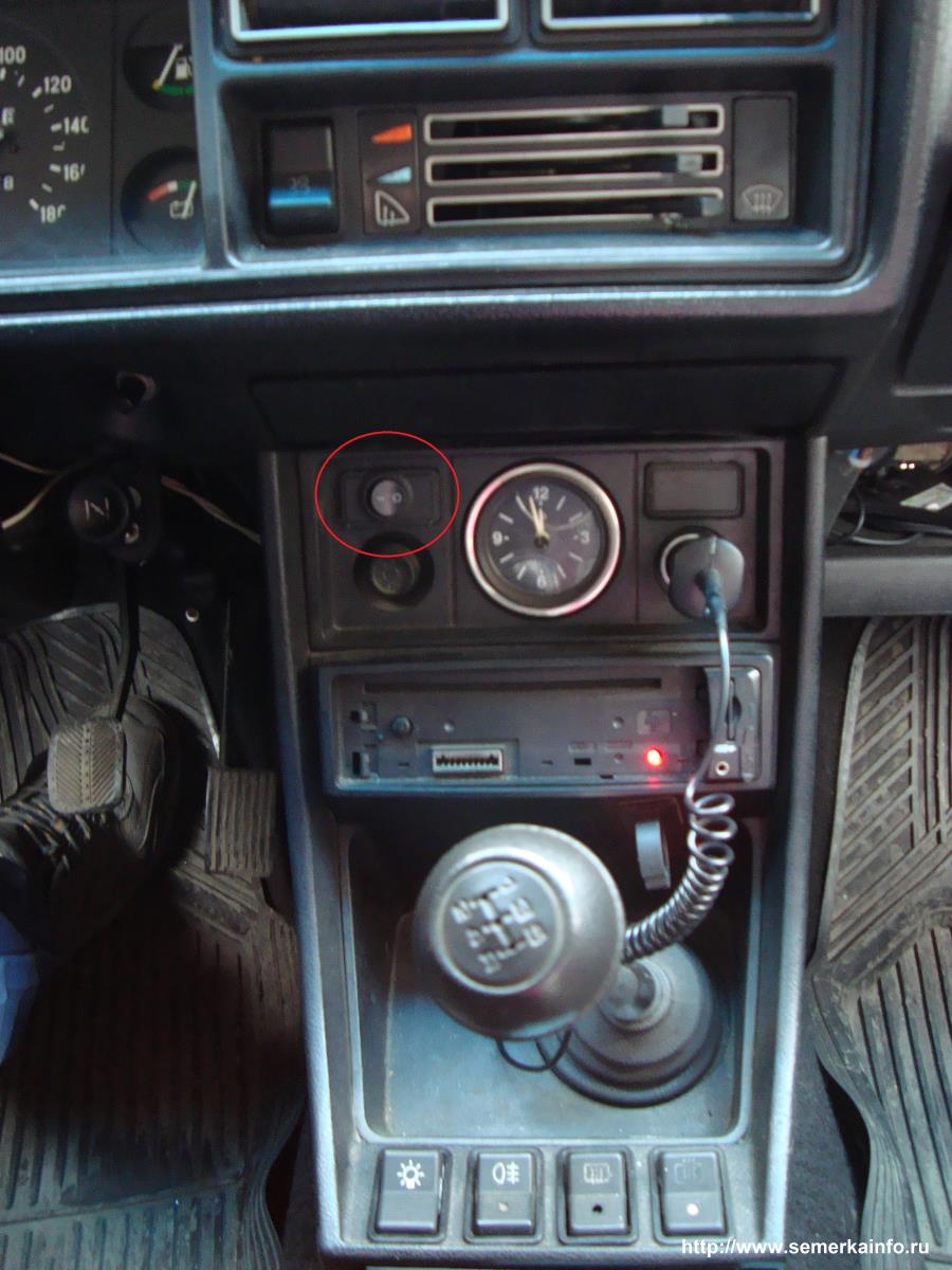

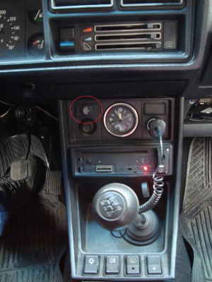

Кнопку в салоне разместил здесь.

Вот почитал темку и никак не пойму, для чего тебе нужен этот головняк? :hmmm: Ты хочешь сделать, чтобы половинная скорость работала от кнопки - постоянно\временно. Для чего? :hmmm: Если система охлаждения работает нормально, то и при штатном включении вентилятора всё будет охлаждаться нормально, а если что-то не так, то и эти заморочки от перегрева не спасут. А вот если ты будешь постоянно ездить с включённой половинной скоростью, может случиться так, что термостат будет постоянно закрыт и двиг будет недопрогрет, 2. закиснет термотат в закрытом состоянии и будешь ты куковать с кипящим двигом.

Предисловие: сам не люблю, когда мне советуют то, что не нужно, но хочу тебя предостеречь отбооольших проблем, если этого желаешь. Если они тебе нужны, намекни и я слова не скажу. :beer2: И дальше можешь не читать.
grafercs писал(а):Схема наипростейшая и позволяет дополнительно управлять работой вентилятора охлаждения, если вдруг выйдет из строя термо-датчик в радиаторе.
Если выйдет из строя терморегулятор, я тебе честно скажу, лучше, чтобы вентилятор работал на 100%, потому как при твоей схеме (по пробкам, в жару...) половинная скорость не спасёт.
grafercs писал(а):Или просто по пробкам, чтобы часто не работал на мах. оборотах вентилятор.
Температура достигает рабочей, ты врубаешь свою схему, температура понижается до закрытия термостата, температура повышается, потому как он закрыт по малому контуру. Термос тут же открывается, происходит остывание, закрывается. Так в минуту будет происходить раз по 5-7. Долго термос проживёт в таком режиме? Закиснет, закипишь, и никакие схемы не спасут. А в нормальном режиме перепад температур происходит выше порога срабатывания термостата.
grafercs писал(а):А то когда стоишь в жару в пробке при вкл. вентилятора происходит резкое потребление эл.энергии и происходят провалы оборотов хх.
Решай лучше проблему с электрикой. :beer2:
grafercs писал(а):Да и поддержание температуры под капотом снизит вероятность образования воздушных пробок в топливной системе, а она в классике без обратки в бак.
Ну, допустим, не на классике, а на карбюраторной классике. А во-вторых, ну, наверно ж, там рассчитано, что при рабочей температуре двигателя будет соответствующая температура под капотом, которая соответствующим образом влияет на находящиеся там компоненты? :whistlin: :whistlin:
