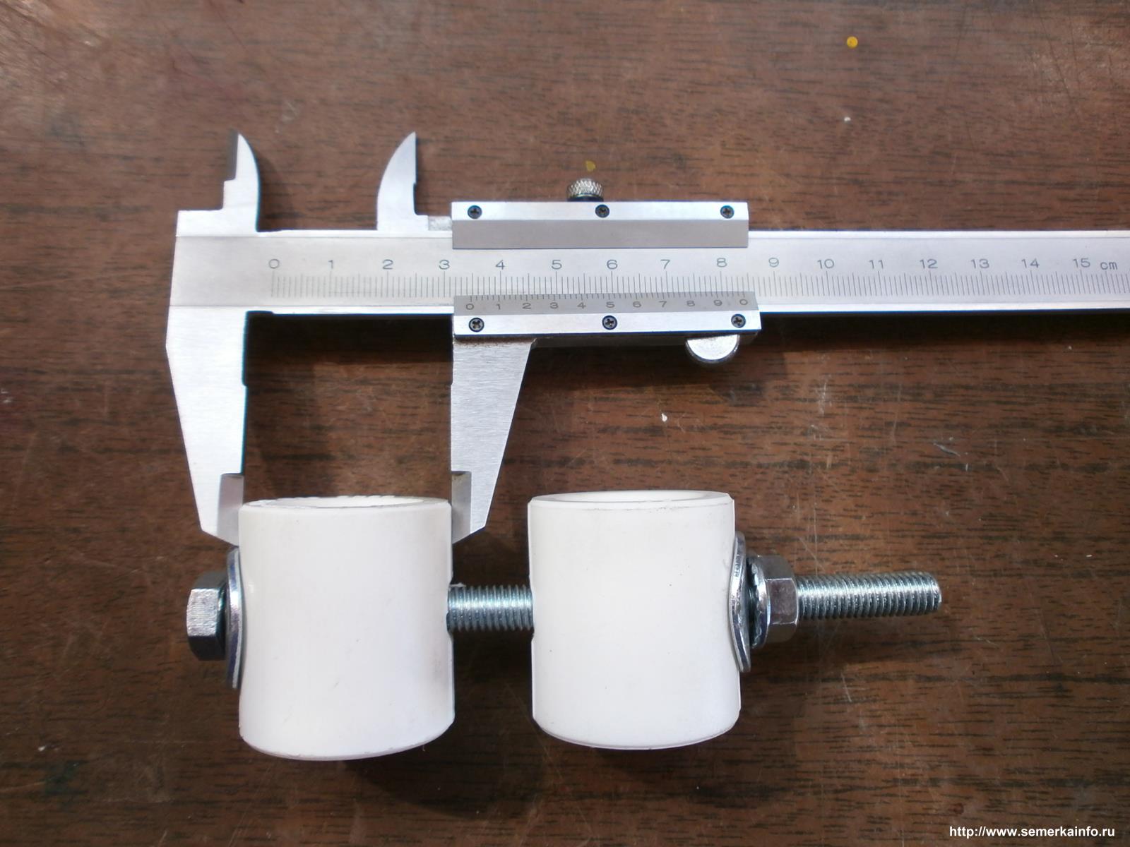

Кстати, о приспособе для фиксации шкивов ГРМ. Не мудрствуя лукаво, покупаем две ППР муфты под 25-ю трубу, болт М8(110...120мм), две шайбы (подгибаем их мотолком по профилю муфт) и гайку. Просто, дёшево и вполне надёжно и безопасно для зубьев. Да... перед натягом натяжного ролика приспособа должна быть снята, т.е. ремень должен быть "свободен".

Буйный писал(а):Кстати, о приспособе для фиксации шкивов ГРМ. Не мудрствуя лукаво, покупаем две ППР муфты под 25-ю трубу, болт М8(110...120мм), две шайбы (подгибаем их мотолком по профилю муфт) и гайку. Просто, дёшево и вполне надёжно и безопасно для зубьев. Да... перед натягом натяжного ролика приспособа должна быть снята, т.е. ремень должен быть "свободен".
да вот тут я говорил об этом viewtopic.php?f=53&t=13812&start=580
олежек писал(а):делается из двух обрезков пластиковой трубы можно 3/4 стянутых между собой как на фото длинной шпилькой!
как то все скептически отнеслись к этому :i

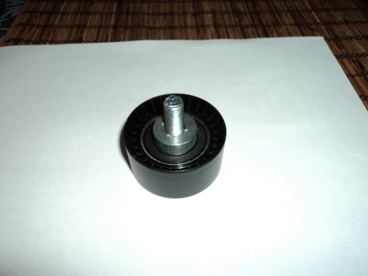

к стати, получил ролик натяжной для гены и кондиционера Кренер, 195 рублей, смазка присутствует, как Женя писал вроде на заводском вершины притупленные, тут острые, все те что у меня остались тоже имели такие, родного заводского уже нет у меня к сожалению сравнить, но честно говоря, ролик паразитный, думаю что ему параллельно какие на нем же вершины по любому скользить не будет если подумать что ремень из за более острых вершин не прилегает плотно...

рустем писал(а):а 100 мм болт М8 сойдет?
Думаю впритык хватит с муфтой от трубы ф20. С муфтой от ф25 трубы не хватит. Или попробовать сверлить только одну стенку муфты, со той стороны болта где гайка
гость писал(а):а шпилька?
Вполне вариант.

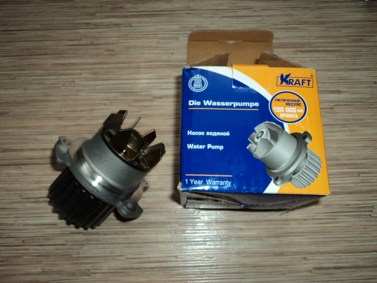

Есть у нас специгамазин "Подшипник",так там продают ролики тоже.Съездил,в наличии есть оба ролика фирмы TORQUE за 490 руб. За оба ролика. Вскрыть и посмотреть на рядность подшипников в магазине не дали естественно.Ладно,невелика цена,купил.
Итак,вскрытие показало,что опорный однорядный,натяжной двухрядный.
Опорник KR-5016
Натяжной KR-5015
Из всего,что есть по адекватной цене выбрал помпу Крафт. 570 руб.

Восемь шариков в ряд :sad: . Рустем, не мне тебе объяснять к чему приводит кроИлово. Шило на мыло.
рустем писал(а):помпу Крафт. 570 руб.
= литр вотттки :slap:
Я 3,2 крубля отдал за помпу и два ролика :fear: . Это не потому, что я крутизна, а потому, что копил на них три месяца, недоедая сырокопчёную клыбасу. Время нас рассудит :beer2: .

А помпы WP-P 02170 в Экзисте нету,есть WP-P 2170,цена такая же,плюс доработка напильником...
