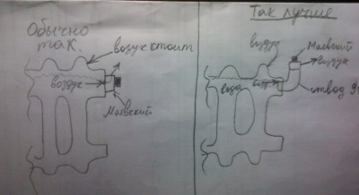

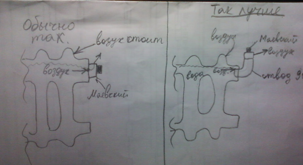

Недавно в очередной раз задумывался о том, что кран маевского в современных радиаторах(и в чугунках старых тоже кстати), вкрученный сбоку в радиатор, не полностью спускает воздух с радиаторов, потому что воздух он забирает с середины верхнего коллектора радиатора. Особенно учитывая это -
VVB писал(а):При контакте алюминия с водой происходит выделение водорода, что при не действующем автоматическом воздухоотводчике (или при отсутствии крана Маевского, регулирующегося вручную) может привести даже к разрушению секции радиатора.
получается это вредно для алюминьки.
Поэтому выношу пропозицию - вкручивать в радиатор сбоку отвод полдюйма в/н, повернув его вверх и сверху уже вкручивать маевский. Это более эффективно будет удалять воздух из радиаторов! Как там пишут - ИМХО. Также считаю, что если система имеет всего 2-3 радиатора, то циркуляция в системе очень хорошая и воздух, скопившийся вверху радиатора, постепенно будет уноситься в котёл и выводиться через воздухоотводчик. Но это при очень хорошей циркуляции.

X-TAZ писал(а):Недавно в очередной раз задумывался о том, что кран маевского в современных радиаторах(и в чугунках старых тоже кстати), вкрученный сбоку в радиатор, не полностью спускает воздух с радиаторов
В люминиевые нет горбов внутри, трубка ровная, да и батареи мы монтировали по совету с углом в несколько градусов, визуально не заметно, но кран Маевского в верхней точке.

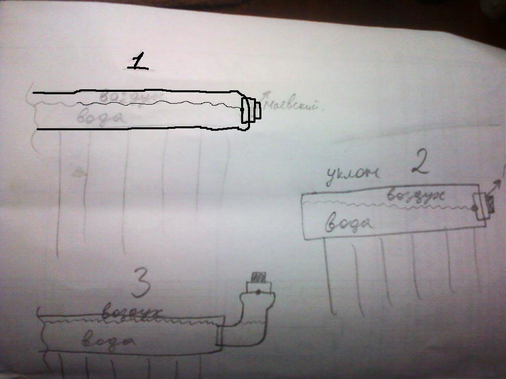

JET писал(а):В люминиевые нет горбов внутри, трубка ровная, да и батареи мы монтировали по совету с углом в несколько градусов, визуально не заметно, но кран Маевского в верхней точке.
С уклонами - это хорошо, но сейчас любят везде ровность! А малый незаметный уклон большой роли не сыграет. Всёравно верхняя часть прямой трубы оказывается с воздухом! Просто воздух под давлением сжимается и занимает очень малый объём верхней части трубы.
Всёравно с коленом получается наименьшее количество воздуха в радиаторе!

X-TAZ писал(а):кран маевского в современных радиаторах(и в чугунках старых тоже кстати), вкрученный сбоку в радиатор, не полностью спускает воздух с радиаторов, потому что воздух он забирает с середины верхнего коллектора радиатора.
Предложенный тобой способ уже давным-давно используется практикующими мастерами, но это подходит только для чугуна и люминя. У стали отверстия только на полдюйма.

Буйный писал(а):Предложенный тобой способ уже давным-давно используется практикующими мастерами
Ну так практикующие используют потому, что им кто-то сказал возможно, а я сам додумался что так можно делать для улучшения.
Буйный писал(а):У стали отверстия только на полдюйма.
Ну так это не исключает застаивания воздуха в верхней части радиатора стального если стоит маевский сбоку. :yes:

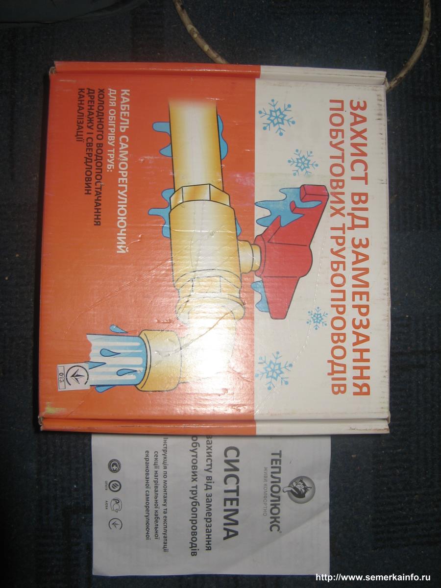

X-TAZ писал(а):какой такой термокабель?
примерно такой. брал 3 метра. для чердака хватило, специально искал такой и то, немного (10-15см) лишки LOL
ТеплоЛюкс

andy писал(а):ТеплоЛюкс
пока в поисковик не набрал никак не понял о каком термокабеле...А оказалось обычный тёплый пол электрический. LOL

X-TAZ писал(а):А оказалось обычный тёплый пол электрический. LOL
Нихт :no:

andy писал(а):Нихт
А. Понятно! Всёравно это типа провода, который просто в пол бетонируют. В поисковике просто выдало теплолюкс - тёплый пол.
Можно да кабель намотать и при замерзании включить и отморозить!Очень полезная инфа кстати! У меня в сильные морозы канажка в земле замерзает когда долго держится минус 20!!! И в колодец труба замёрзла! Терь можно задуматься о наматывании провода на трубы и если чё то включать отмораживать! Чудесно!

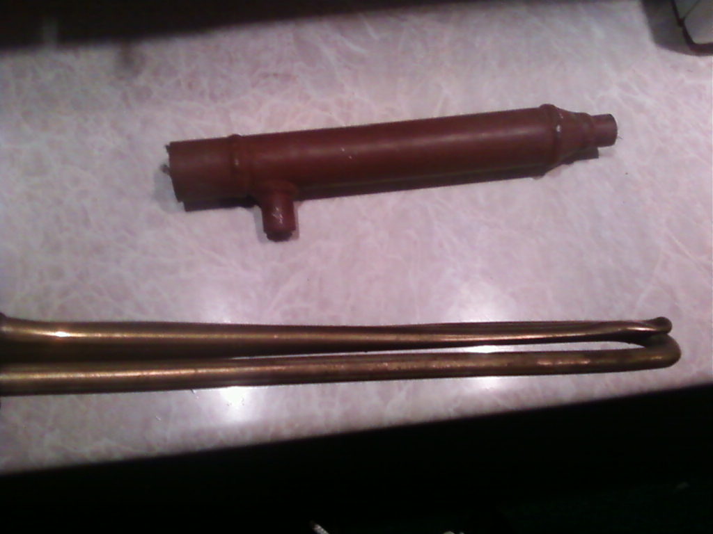

А мне вот на моём электрокотле, который я установил в кафе недавно временно разморозили тэн. Термостат не вытягивается, потомушо льдом сплющило трубку, куда он вставляется! Да и потекло с тэна, а он проработал там всего пару часов, цена 70 грн. А предыдущий за 45 грн сгорел за трое суток непрерывной работы. Блин одни убытки оттуда. Ну за первый сгоревший деньги отдали, а за этот я пока не затребовал. А надо бы.
А тут опять неожиданная работа подвернулась! В сельской амбулатории накрылся второй из двух рабочих электрокотлов в отоплении и размёрзлись все батареи почти! Теперь нам там делать новое отопление и новый электрокотёл! Причём срочно! 14 радиаторов ставить. А самое интересное - если бы не размёрзлось - то не было бы работы!
Добавлено спустя 13 минут 45 секунд:
А что означает саморегулирующий кабель? Там в комплекте термостат идёт какой-то, который при понижении температуры включает подогрев? Не всё время ж держать включённым этот кабель! Сколько там он по мощности? И как его просто наматывать на трубу спирально?
Сплющило трубку на тэне

X-TAZ писал(а):А что означает саморегулирующий кабель? Там в комплекте термостат идёт какой-то,
:yes: типа есть термостат какой-то и при достижении рабочей Т"с трубы выключается.
X-TAZ писал(а):И как его просто наматывать на трубу спирально?
В зависимости от диаметра трубы, толще - спирально,тоньше - прямо.

andy писал(а):типа есть термостат какой-то
На рисунке не совсем понял я - датчик на трубе сверху приматывается или в трубу всовывать нужно?
А если труба длинная, то датчиков наверное ж нужно несколько! А то в одном месте труба подмёрзнет, а датчик находится где-то в другом месте.

X-TAZ писал(а):На рисунке не совсем понял я - датчик на трубе сверху приматывается или в трубу всовывать нужно?
Не, на рисунок с датчиком не смотри, это показатель обмотки трубы.
Это значит, что кабель сам регулирует своё сопротивление, читай выделение тепла - там между ведущими жилами впаяна полупроводниковая матрица. Причём может это делать локально (кусками). Чем холоднее среда вокруг, тем больший идёт ток и больше выделение кабелем тепла. Тут доступно и с картинками http://rada-stroy.ru/a112559-nagrevatelnyj-kabel.html
