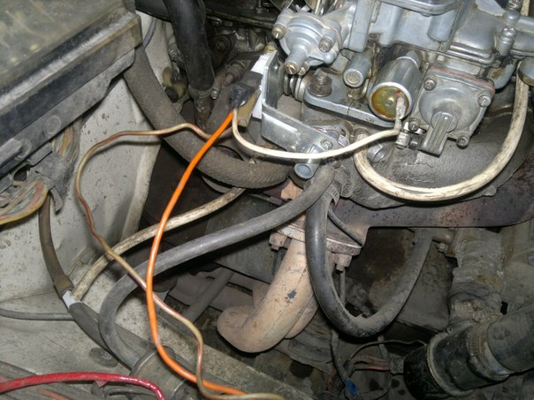

У меня этого штуцера нету и микрика нету... карб на фото в первом посте.. дырочка там вроде как есть

Во фоткал сегодня

Я тему всю перечитал, не хочу ставить ни микрик ни экономайзер. Хочу восстановить штатную систему со шлангами (чтоб не дергалась машина после выключения зажигания) и электропневмоклапаном с двумя рожками - центральный соединяется с салоном и через тройник на штуцер коллетора, боковой - прямо на карб. Но куда в моем случае его на карб-то цеплять вот в чем загадка.... что докупить. что переставить подскажите люди добрые
Еще раз: карб Озон с винтом регулировки холостого хода, ни мкрика, ни экономайзера нет только на крыле электропневмоклапан

Если без ЭПХХ (и чтоб не дергалась машина после выключения зажигания), то просто вкинь сюда ЭМК

ЭТО ЭМК :

СергейZZ писал(а):Ну вроде разобрался.
Нифига ты не разобрался... На карбюраторы озон, которые штатно ставились на ваз 2105-2107 шла система ЭПХХ "каскад", которая включала клапан экономайзера (пневматический), который вкручивается в карб вместо винта количества ХХ, микропереключатель с кронштейном, который тоже стоит на карбе, электропневмоклапан, который стоит на правом брызговике и является исполнительным механизмом всей системы, блок управления, который стоит на левом брызговике и шланги, соединяющие коллектор с электропневмоклапаном, и последний с клапаном экономайзера.
На карбюраторы озон, которые штатно ставились на ваз 2101-03-06 ставился электромагнитный запорный клапан вместо топливного жиклера ХХ. Так же разница была в рычаге привода дроссельной заслонки 1 камеры.
Теперь по существу: тот рисунок, который был первый имеет рычаг привода от 01-03-06 карба. Тот карб, что на твоей фотке имеет правильный рычаг, менять его не нужно. Для того, чтобы система ЭПХХ "каскад" полностью функционировала тебе нужно собрать все детали, которые я написал выше.
Если же ты хочешь просто убрать калильное зажигание - можешь взять электромагнитный запорный клапан от 01-03-06, и подключить его к оранжевому проводу.
Но я бы советовал тебе восстановить полностью систему "каскад".

Непрочитанное сообщение СергейZZ » Пн фев 03, 2014 17:44:10
То етсь карб должен иметь следующий вид?
А все детали от 01, 03, и 06?

Непрочитанное сообщение СергейZZ » Пн фев 03, 2014 17:47:25

Непрочитанное сообщение СергейZZ » Пн фев 03, 2014 17:48:48
Окей. А провода откуда тянуть. оранжевый есть на эмк. А на микропереключатель?

Непрочитанное сообщение JOKER2105 » Пн фев 03, 2014 17:50:19
СергейZZ писал(а):Как на фотке должно все быть?
Ну почти... Электроклапана с проводком быть не должно... Там либо то, либо другое :)
А по проводам схема ЭПХХ тебе в помощь!

Непрочитанное сообщение СергейZZ » Пн фев 03, 2014 17:54:40
На фотке к нему белый идет правильно?

Непрочитанное сообщение D.I.M.A.R. » Пн фев 03, 2014 20:10:59
Если восстановлена ШТАТНАЯ схема ЭПХХ, то ЭМК с проводком - лишнее.
