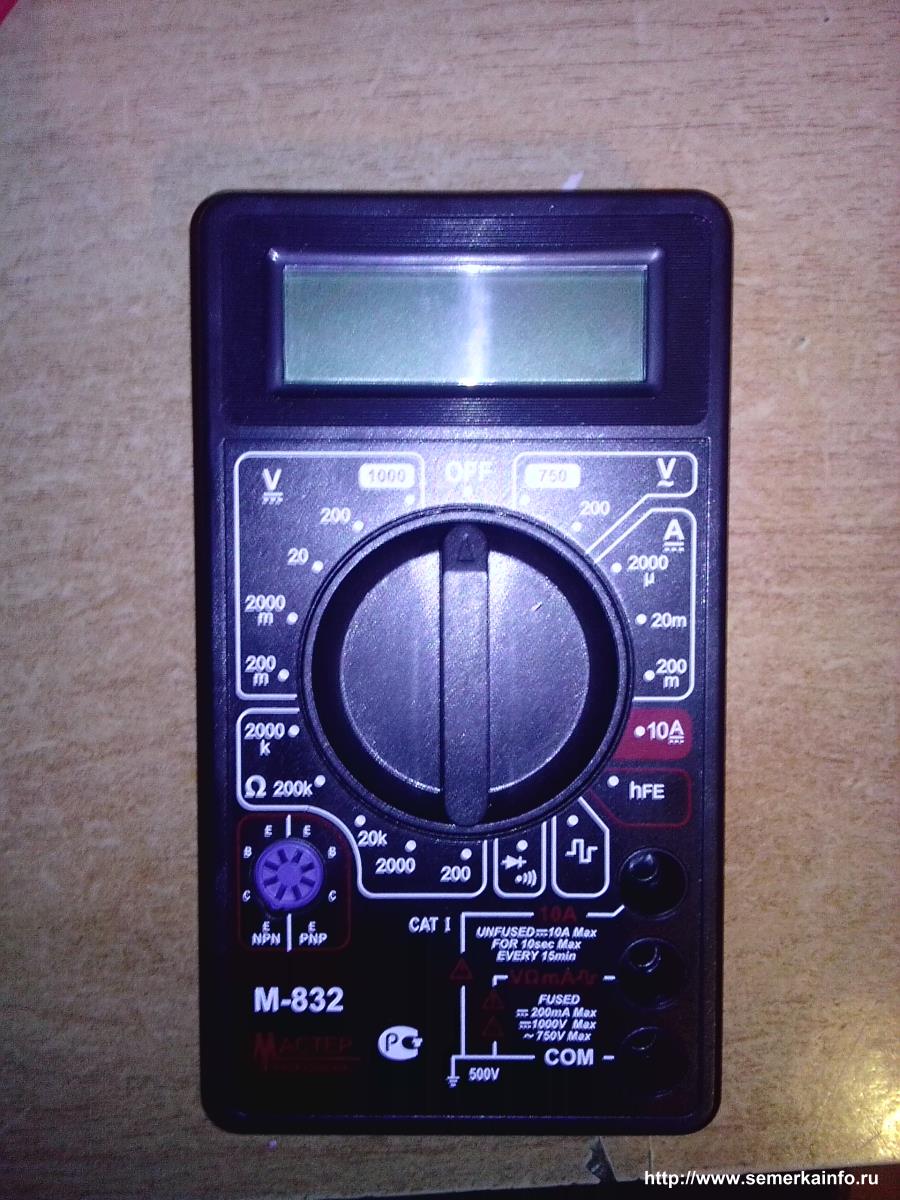

А мультиметр у меня такого варианта М-832. был бы оч рад если кто объяснит где что, как на предыдущих фото подобных мультиметров. А то не все там совпадает. попробую фото выложить, скорость ограничили.((( безлимитный надо платить за следующий месяц.

да, есть различияРоман59 писал(а):...мультиметр у меня ...М-832.
...на предыдущих фото подобных мультиметров. ...не все там совпадает
Которые функции отличаются - они тебе и не нужны.
сравнение
- V - напряжение
- Ω - сопротивление
- •))) - звуковой сигнал (для проверки диодов и целостности или обрыва в цепи)

Re: Все вопросы про АККУМУЛЯТОР. ч2
Область с V подчёркнутое _слева это какраз для замера в авто(ставь на V 20 меряй)
Область с V~ справо это для 220в
Область с А -милиамперы
Где 10А -для замера свыше 10ампер
Область левая нижния для замера сопротивления
Где нарисован диод для прозвона (диодов)
Провода для всехзамеров(кроме замеров на 10А) нижний чёрный,средний красный.
А при замере на 10А нижний чёрный ,верхний красный
Это как я знаю

Разжевал оч понятно, спасибоДимьян писал(а):Область с V подчёркнутое _слева это какраз для замера в авто(ставь на V 20 меряй)
Это как я знаю
