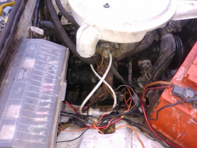

ВСем привет! У меня такая штука: на подсосе обороты плавали, прочитал тут-сказали, мол микрик настраивать. Ну я полез под капот, смотрю, а он вообще до рычага ДЗ не достаёт. Подвинул микрик к рычагу-не достаёт. Удлинил маленько тягу рычага ДЗ, достаёт. При лёгком нажатии на газ (в пределах свободного хода) микрик щёлкает. Машина холодная, с подсосом завелась отлично, прогрелась. Холостые держит, но при нажатии на газ, тупит сильно. Тоесть сначала думает, а потом обороты набирает...в чём проблема? Знаю, что БУЭМ и пневмоклапан работают. До этой "процедуры" машина работала отлично, ехала хорошо, дизелинг пропал, кстати, только с подсосом мне эта вещь не нравилась...

Жигуль писал(а):Холостые держит, но при нажатии на газ, тупит сильно. Тоесть сначала думает, а потом обороты набирает...в чём проблема?
Ускорительный насос в порядке? Т.е. при нажатии на газ из носика брызгает?

да. Ускоритель чётко при нажатии на газ дааёт струю прямо в сторону ДЗ

всё случилось после удлинения тяги привода. Механику звонил, он сказал, что "это так работает микрик". Что-то мне тут не нравится... :eptel:

Сейчас длину тяги уменьшил, рычаг ДЗ аж упирается левым бортом высечки в усик. И до микрика не достаёт, на машина ведёт теперь себя хорошо, не тупит, на газ сразу отзывается. Не знаю, что и думать...

на кар-экзотик написано: "расстояние между центрами наконечников тяги должно быть равно 80 мм". Я так делал - огромный свободный ход педали газа, она просто болтается и тарахтит. Мне же механики сделали наоборот, максимально укоротили тягу, свободного хода педали вообще не было, что мне, собственно, нравилось...

Жигуль писал(а):И до микрика не достаёт, на машина ведёт теперь себя хорошо, не тупит, на газ сразу отзывается.
Т.к. для ЭПХХ у тебя всегда надавлена педалька.
Попробую чуток по другому объяснить принцип работы ЭПХХ.
Микрик он для того, чтобы электроника знала, нажат ли газ.
Так вот, если газ нажат, то система не перекрывает смесь.
Срабатывает она только при двух условиях:
- педаль отпущена
- обороты больше 1600.
Прекращается подача смеси.
Если обороты меньше 1200, то подача возобновляется.
Т.е. если отпустить педаль газа при 1500, система не сработает. Это заводская защита от инертности системы, а то пока будет включать-выключать двиг еще заглохнет...
Сам вот гоняю с ЭПХХ. Момент срабатывания микрика очень важный. И от настройки зависит сильно удобство и комфорт езды.

Meart писал(а):Момент срабатывания микрика очень важный.
Если до микрика не достает, то ЭПХХ не работает.
Если же микрик давит очень сильно, то появляется очень неприятный эффект.
При небольшом нажатии на газ, ДЗ открывается, и мотор раскручивается, но микрик не отжался, и система срабатывает. Отключает подачу смеси в ХХ. А мотор по сути едет на ХХ +переходной системе. В итоге он "проваливается" система снова включает ХХ, мотор опять оживает. В общем если ехать при малом нажатии на педаль начинается дерготня. Иногда подтупливание, если плавно придавливать педаль, мотор вроде как "поехал", потом "затупил"(в этот момент отрубалась смесь ХХ), а потом "поехал".
У меня так было, 1 раз когда для зимы сделал себе повышенный ХХ, второй раз когда открутился винт крепления микрика и он криво стоял.
Ну а на подсосе отдельная тема. Автоколебания.
Подсос же поначалу прикрывает воздушку, а потом во второй половине хода приоткрывает ДЗ.
В итоге на полном подсосе микрик должен сработать. Тогда ЭПХХ не мешает. А на половине подсоса, микрик не включен. В итоге мотор раскручивается до 1600, ХХ отрубается, обороты падают, на 1200 ХХ подрубается и обороты лезут вверх. И так постоянно.
Тут ничего не поделать, если начало "автоколабаться", то убавляю подсос, обороты до 1600 не доходят - колебаний нет.

По описанным симптомам у меня слишком сильно прижат микрик к заслонке. Будем исправлять, вечером отпишусь.
