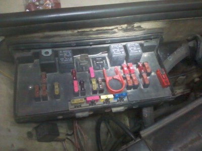

VVB писал(а):предохранители "флажковые" или "сосисочные"
Плоские флажковые. Сосисочные.... я и не думал шо их мона так назвать.. я их пальчиковыми называл...
VVB писал(а): Где красным выделено - что у тебя там стоит????
У меня токо на звуковом сигнале стоит перемычка... а везде реле...

Непрочитанное сообщение VVB » Пн дек 16, 2013 19:55:02
X-TAZ писал(а):...У меня токо на звуковом сигнале стоит перемычка... а везде реле...
вот сними это реле (где красным на ФОТО) и попробуй покататься - посмотришь, будет гореть 10 пред или нет
кстати - а за что у тебя это реле отвечает????

Итак сделал токошо замеры мультиметром . Вместо 10 преда кинул щупы.... 7,88 А жрёт при моргании поворотов. И заведенном двигателе...И слышно как щёлкает пнемвоклапан туда сюда почемуто...
А если двиг глушу, то показует 3,5 А, но повороты не моргают... почему блин? неужели не пропускает мультиметр, поставленный на 20 А. Странно! Ну вобщем я похоже понимаю отчего сгорает пред.. от почти 10 А. Мультиметр показует 8, но там наверное все 10. Походу нада или облегчить цепь, или просто кинуть на 15 А пред. Как лучше?
А вот ящик.одно пустое место и 1 перемычка.

Непрочитанное сообщение VVB » Пн дек 16, 2013 20:43:00
X-TAZ писал(а):...вот ящик.одно пустое место и 1 перемычка.
:yes: тогда... -
