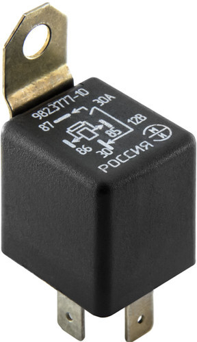

Здраствуйте! Поставил себе подогревы в сидения, а дальше незнаю как апрвильно подключить! Хочу чтоб включалось каждое сидение по отдельности! Итак есть 2 кнопки восьмёрочные (квадратные), реле 902.3747, и европредохранитель 10 А. Помогите пожалуйста??? Вот фото

Сашко 32 писал(а):Здраствуйте! Поставил себе подогревы в сидения, а дальше незнаю как апрвильно подключить! Хочу чтоб включалось каждое сидение по отдельности! Итак есть 2 кнопки восьмёрочные (квадратные), реле 902.3747, и европредохранитель 10 А. Помогите пожалуйста??? Вот фото
а че гугиль уже не робит, я вот нашел доступную совершенно схему
в качестве доп оборудования подключай попогрейки :cigar:
таких схемы соответственно пару нужно собрать, контакты на кнопке вызвонить надо мультиметром, на реле подписаны где катушка а где сами контакты...
а вообще то надо было всего то купить блок кнопок от десятки
в нем уже два необходимых реле...

На предлагаемой схеме "кнопка" должна быть с фиксацией, поскольку реле включено без самоблокировки. (одна группа контактов не позволяет это сделать)
А как устроен в этом плане блочок от десятки?

Самоблокируется этот блочок. :yes:
Но перед ним, силовой плюс тоже через реле идёт по схеме которое разгружает контакты замка.

Zayec писал(а):На предлагаемой схеме "кнопка" должна быть с фиксацией, поскольку реле включено без самоблокировки. (одна группа контактов не позволяет это сделать)
конечно, кнопка на фото таковой и является :thum1:
