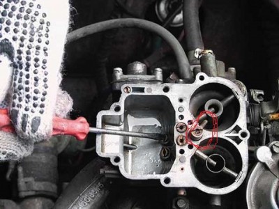

Отписываюсь, вскрытие карба показало как и было предположено, чудес не произошло, слишком большой уровень топлива в поплавковой, и вообще странно 1й раз увидел такой налет вроде как ржавчины или на нее похожую ярко рыжего цвета, и не только в поплавк, все заслонки были в ней и стенки камер.
было сделано: отрегулирован поплавок, (игла держит отлично)
заменена фильтр сеточка перед попл камерой (так же вся в рыжем налете) много очистителя карб :thumbsup:
заменена прокладка. так же заметил сочился бенз из под распылителя такого с носиком забыл как называется в общем обвел красным на фото
В итоге пока все отлично, холостой повысился на 100 об, доведено до нормы))
даже не был затянут, болтался

smit1190 писал(а):сочился бенз из под распылителя такого с носиком забыл как называется
Носик ускорительного насоса :yes:
