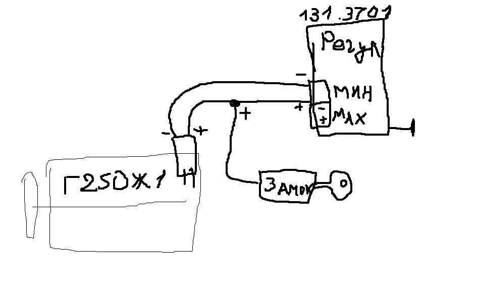

Непрочитанное сообщение X-TAZ » Сб ноя 16, 2013 16:41:52
X-TAZ писал(а): И вот вопрос - реле регулятор напруги по барабану какой подключать? можно и то что с волговским рааботает?
zombie177rus писал(а):Можно и то, что волговским геной живёт.
Если можно, то как ? регулятор 131.3701. На данный момент у меня подключено так - рисунок. А на Г221 там одна щётка идёт на массу, а вторая питается от Реле регулятора. На реле приходит напруга от замка....
