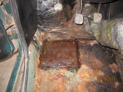

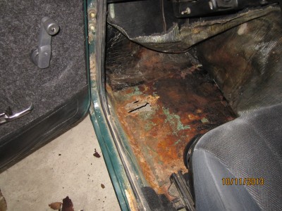

Вот не люблю лазить под машиной, вечно какая-то хрень вылезет...
На это раз обнаружено это:

Да уж :O . Попичкаться придется.

стандартная болячка! следить нужно своевременно.
полуавтомат тебе поможет, хотя я электродами ф1,6мм подобное заварил...

Лечилось с помощью куска металла, болгарки и дрели

аматор1 писал(а):стандартная болячка! следить нужно своевременно.
Как раз под левым каблуком, за столько-то лет могло и протереться...

так же делал)) только на саморезах (которые для подкрылков), а делал так - мастикой промазал кузов, промазал лист железа, налепил лист на эту мастику, прикрутил плотно саморезами и еще сверху и снизу промазал мастикой. :thumbsup:

В моем случае металлическая латка легла на силикон и была дожата саморезами.
Хотел еще и снизу латку сделать, но потом решил не изгаляться, просто замазал замазкой, советской еще, она как пластилин, и сверху еще беленькой.
Никуда она не денется, а повреждение не такое критическое, чтобы тащить машину к сварщику.

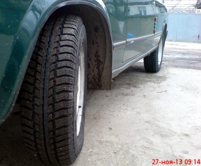

Обрадовал наконец свою подругу новой зимней резиной. Первое впечатление было, что мне поставили гидроусилитель руля, настолько необычно легко он начал ходить. Ну и прохождение привычных ямок гораздо мягче.

PECHKIN писал(а):Вот не люблю лазить под машиной, вечно какая-то хрень вылезет...На это раз обнаружено это:
Очень неприятно. :sad: Латка- это "марафет", как говорят у нас на работе. Халтура, то есть. По-хорошему- к сварщику, всё зачищать, качественно заваривать, вырезая латки по форме дыр. Нахлёст- это опасно,- в щели процесс пойдёт очень быстро.
И очень полезно дно со стороны салона вымазать солидолом. :thum1:

Classic писал(а):По-хорошему- к сварщику, всё зачищать, качественно заваривать, вырезая латки по форме дыр.
Это все понятно, но не всегда получается как хочется. Как наберется еще чего, так уже скопом и сделаю :yes:
