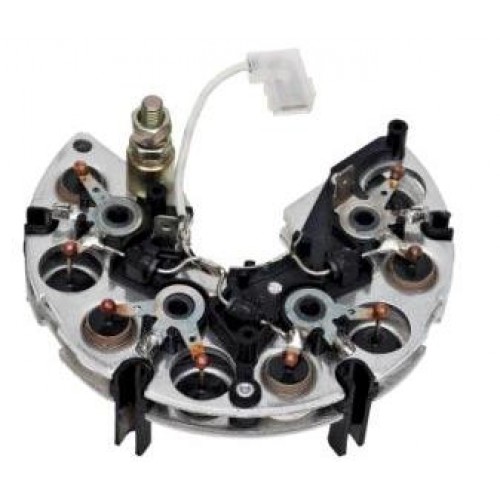

			 схемы  нет, делал по описаниям на сайтах и картинках. новый диодный мост с 8 диодами

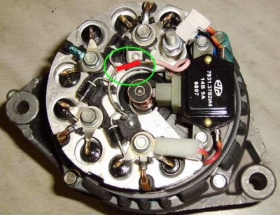

Ну и ко всей переделке нужен двухвыводной регулятор напряжения (фото из просторов)

Дай нормальные четкие фото СВОЕЙ переделки, фото ДМ по подобию картинки в моем посте выше.

			всё точно так-же как в твоём посте,только реле регулятор обычный от десятки.и ешё диодный мост с 8-ми диодами

			EK@ писал(а):8-ми диодами
С 11-тью.

Получается что возбуждение идет только через лампочку приборки, т.е. отсутствует самовозбуждение и отсутствует обратная свять, т.е. лампа АКБ при заведенном авто не гаснет (так?).
Соответственно при потерях напряжения в возбуждении имеем перезаряд.
В приборке стандартная лампочка?

Диодный мост после покупки прозванивал?

В твоём случае нужно ставить регулятор напряжения нового образца (как на моей картинке выше), коммутация как на картинке. Этот вариант считаю более правильным.
Либо впаять перемычку (на картинке красная полоса в кружке) от общего вывода допдиодов до клемы запитки возбуждения. Если не прав, камрады поправьте.

			хай! сегодня снял гену, посмотрел там есть перемычка про которую ты говорил.А может быть тая хрень,что таблетка плохо прикручена и плохой контакт был? Когда я первый раз завёл,было всё нормально,пока не газанул,контакт пропал от вибрации и начался перезаряд,я так думаю,может быть такая хрень???
