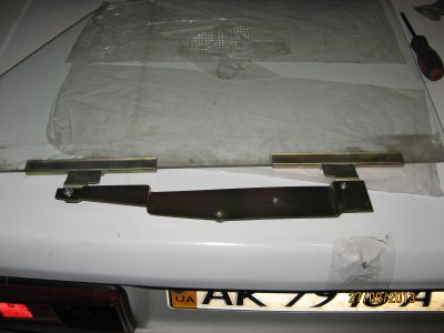

четвёрковод писал(а):ищи их на разборках, лучше с битья даже снять (стекло имею в виду)
Эвонокак, даже так?
Завтра узнаю что где и почем...
четвёрковод писал(а):новодельные кронштейны полный хлам!
Сырец полный???
Благодарил (а): 214 раз
Поблагодарили: 1435 раз
Re: Верный Пыхтячок...
Непрочитанное сообщение четвёрковод » Чт сен 26, 2013 21:36:30
Я где то писал но не суть.
Сначала на новые стёкла купил новые кронштейны и как положено на резину прилепил, вместе с этим установил и форварды, через неделю кронштейны сползли. я было грешил на резину, купил новую, разобрал дверь, стал по новой лепить кронштейны и понял что они уже без натяга одеваются на стекло. Обжал их и всё же приклеил, потом понаблюдал за работой и увидел что они попросту расшатываются на стекле при опускании давит в одну сторону и при поднятии в противоположную. Если троса как то на себя эти нагрузки принимают то тут получается всё жёстко и довольно большой рычаг. В последствии заметил что новодельные я смог пальцами ужать и они так и остались, старые же я не смог сжать вообще руками, но это позже было.
Второй раз оно расшаталось и сползло. Тогда я купил набор для вклейки автостекол и приклеил с его помощью, там резина получается гораздо более жёсткая и расшатываться не давала, но через месяц наверно, сдалась точечная сварка крепящая сам кронштейн к скобе, под действием тех же сил её расшатало и выломило.
Тогда я снял со старых стекол родные кронштейны, набор для вклейки ещё не засох к тому времени, на него и прилепил, больше не возвращался к этим узлам до продажи машины.
Так что попробуй в магазине, если как прищепку удаётся пальцами сдавить хоть чуть - хлам.
Да и так ты увидишь что металл у новых тоньше.

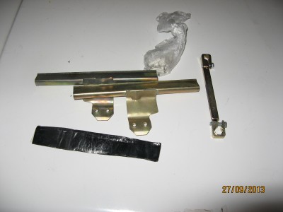

Ну в общем взял крепкие кронштейны с резинкой.
Продаван сказал, что её можно свернуть буквой U и вставлять стекло.
Вопрос, а можно ли её вдоль пополам резануть, на обе стороны стекла?

а смысл резвть? я кстати их вообще выкинул и все на герметик засандалил ;)

Резинку в бензине вымачивал, она мягкая стала. Насадил, высохло - мертво сидит.

andy писал(а):Не U оставлять, а примерно так - | стекло |
Замучаешься напяливать, резинки будут плыть по стеклу и "всеми силами стараться незалезть в кронштейн". Мучались так как-то с друганом... даааавно это было...
Андрей, там в комплекте сырая резина. на 10 сек. окуни её в бенз, положи примерно серединкой на стекло и напяль кронштейн - заходит как по маслу, высохнет - не отдерешь.

Антон80 писал(а):Резинку в бензине вымачивал, она мягкая стала. Насадил, высохло - мертво сидит.
JET писал(а):Андрей, там в комплекте сырая резина. на 10 сек. окуни её в бенз, положи примерно серединкой на стекло и напяль кронштейн - заходит как по маслу, высохнет - не отдерешь.
Та я знаю, что в бензе надо мочить :D заднее стекло какое-то делал.

Вопрос? Сколько надо времени, что бы оно высохло?

andy писал(а):Сколько надо времени, что бы оно высохло?
Несколько часов для гарантии хватит. Если феном подогреть, то практически сразу. Главное - хорошо обезжирить стекло под резину.
