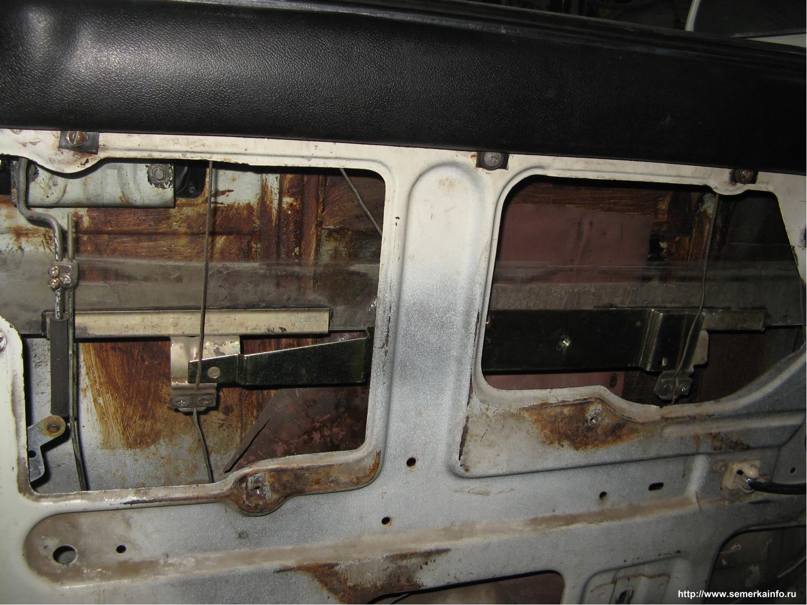

Непрочитанное сообщение andy » Вт сен 24, 2013 18:45:53
Ну воть, собсно
Надеюсь с разметкой угадал
Вывод из этого делал
Собсно что хотел узнать
Левая дверь.
Левая дверь.
как крепить стекло, возник сразу вопрос :slap: :hmmm: мож чего не догоняю
Правая дверь
по идее нижний фиксатор туда должен идти.
Правая дверь
Сына перепугал на ночь глядя

Непрочитанное сообщение четвёрковод » Вт сен 24, 2013 18:51:53
троса снимай, поперечная пластина что на фото видна имеет отверстия для винтов к штатным скобам стекла, совмести отверстия и винтами крепи.
Нижняя точка крепления у тебя на своём месте, к ролику отношения не имеет, всё так.

Непрочитанное сообщение andy » Вт сен 24, 2013 18:55:41
четвёрковод писал(а):поперечная пластина что на фото видна имеет отверстия для винтов
Дык я почему сфоткал, что они малость не соФпадають...
Отцепить и сдвинуть значит. Хорошо. :yes:

Непрочитанное сообщение четвёрковод » Вт сен 24, 2013 18:59:29
Раз не совпадает то возможно кронштейны на стёкла уже кто то самостоятельно крепил.
