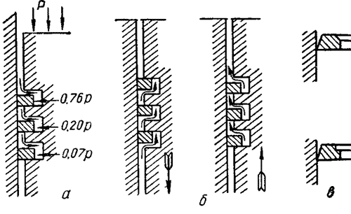

вот глянь, как происходит уплотнение давлением:
