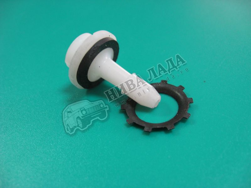

Уважаемые Знатоки, подскажите по одному вопросу. :beer2:
Лопнул верхний штуцер переднего контура на главном тормозном цилиндре. НА фото отмечено красным.
Меняются ли эти штуцерки, или надежнее будет новый цилиндр поставить?
А по производителю, кого посоветуете? В соседнем магазине есть автовазовский в красно-синей упаковке. :hmmm:

Непрочитанное сообщение Буйный » Вс июл 14, 2013 17:01:20
marsel2442 писал(а):Меняются ли эти штуцерки
Конечно. Причём в продаже можно найти и из металла сделанные. Все крепятся пружинной корончатой шайбой с защемлением.

Непрочитанное сообщение Василь » Вс июл 14, 2013 17:07:19
Буйный, спасибо. :beer2:
Сейчас в мурзилке тоже нашел. О замене подумываю только из-за качества пластика на новых штуцерах. Нормальные ли будут. :hmmm:
Значит поменяю штуцер на месте, не снимая цилиндр.

Непрочитанное сообщение Буйный » Вс июл 14, 2013 17:16:19
marsel2442 писал(а):поменяю штуцер на месте, не снимая цилиндр.
Конечно :yes: . И..если шланг от бачка с ГТЖ коротковат,что часто бывает, то есть смысл его удлиннить новым, чёб штуцер не стоЯл наперекосяк от натяга шлангом.
