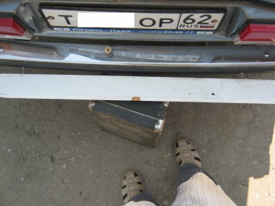

Разметку центральных датчиков делали приклеив малярный скотч.
А вот с боковыми прошлось чуть повозится. Они ставятся под углом 30 градусов к оси машины для контроля слепых зон.
Сначала надо просверлить центральные отверстия под фрезу, а потом уже отверстия под датчики фрезой делать.
