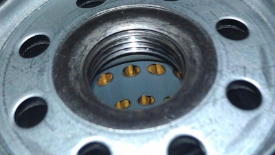

Взял сегодня фильтр KNECHT-Mahle OC383. Кто-то слышал о таком? :whistlin: Первый раз буду менять масло на днях :cool: .
P.S. В отличии от автора темы, у которого тоже такой фильтр был, у меня написана страна-изготовитель, Австрия. Резинка сидит плотно, взял за 30 гривен.

Наклейки, кто поставщик, нигде нет?
Прежде всего, внутри отверстия должны быть круглой формы, а не щели; гармошка должна быть уложена равномерно и внутри не должно быть следов клея.
ЗЫ. У ТС - KNEСHT, у тебя - MAHLE

:no: Не об этих дырках речь. О тех отверстиях, за которыми виден фильтрующий элемент.

Ну это уже только вскрытие покажет) А зачем на прокладке 3 поперечные полоски сиреневого цвета?
Re: Масляный фильтр. Выбор, производители, качество и т.д.
Непрочитанное сообщение гость » Вс июн 30, 2013 22:08:37
VladDekabrist писал(а):Ну это уже только вскрытие покажет) ...
Так ведь видно через резьбовое отверстие.

Непрочитанное сообщение VladDekabrist » Вс июн 30, 2013 22:58:08
Лучше не получилось сфоткать...

вот признаки подделки:
Подделка под Кнехт.pdf
(1.01 МБ) 571 скачивание

Непрочитанное сообщение VladDekabrist » Пн июл 01, 2013 10:17:42
Похоже, что мне повезло и я взял оригинальный :beer2:

Непрочитанное сообщение VladDekabrist » Пн июл 01, 2013 10:22:19
А зачем на уплотнительной резинке 3 фиолетовые полоски?
