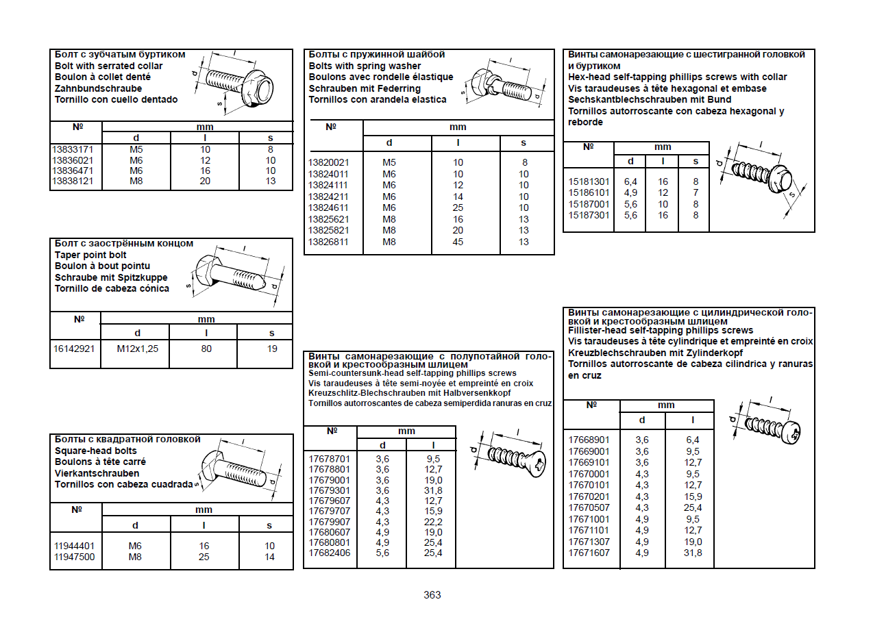

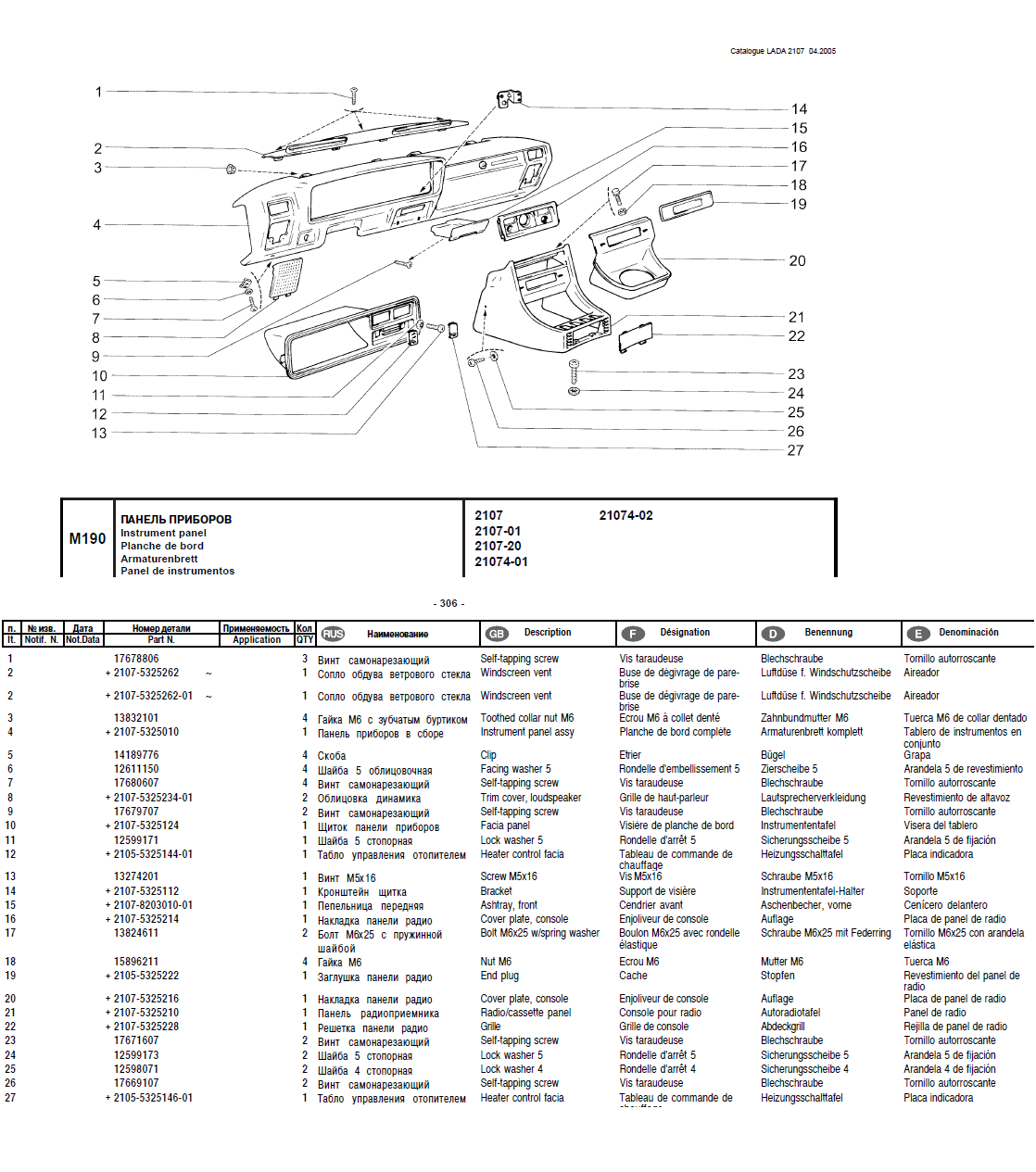

Подскажите какой диаметр,этих шурупов
Благодарил (а): 299 раз
Поблагодарили: 624 раза
Re: Крепления бороды
Непрочитанное сообщение D.I.M.A.R. » Пн июн 10, 2013 19:26:39
это саморезы
нижний на картинке:
Винт самонарезающий с цилиндрической головкой и крестообразным шлицем
Диаметр 4,9 длина 31,8
Каталог тут http://www.semerka.info/torrent/viewtopic.php?f=8&t=30
