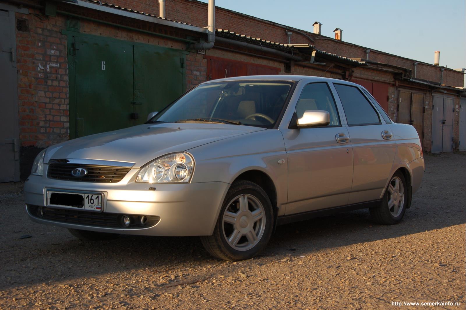

я тут обзавидовался на фотки сокофетников мытых и чистых машин после зимы, и решил сам пару фото обновить

Завидую красоте под капотом, не то, что у меня :weep:

Кр-р-расота-а-а-а! :thumbsup:

хохлома сама но боковины просится :flowers:

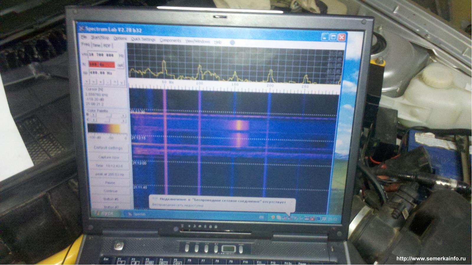

вчера испробовал новый метод проверки натяжения ремня, узнал о нем давно, недавно попалось описание его опять на форуме калиноводов http://www.lkforum.ru/showthread.php?t=35441 , так вот предлагалось в замен пинара использовать программный частотомер установленный на компьютер в качестве частотомера там же указанна программа спектрумлаб http://dl4yhf.ssl7.com/speclab/install_speclab.zip значится я взял свои старенькие наушники, вооружился ноутбуком и программкой и отправился в гараж, тринькать по ремню как по струне. все подключил и решил сразу проверить как натянут ремень у меня, так вот, мой принцип натяжения пока перестанет пищать ремень вызвал у меня как минимум удивление ремень был в двое слабее по натяжению чем положено, у калиноводов для движка с компрессором кондиционера частота колебания указана, цитирую:
В варианте привода с генератором и компрессором кондиционера частота колебаний должна быть не менее 200 Гц. Если меньше - поднимаем до 240 Гц. При установке нового ремня - 260 Гц.
так вот мое натяжение при котором ремень уже не пищит, показывает частоту ремня всего лиш около 120 Гц, в то время как должна быть 240!!!! я подтянул, при измерении понял что этого тоже мало, но так как поят показал что даже при меньшей частоте ремень нормально справляется со своими задачами и при этом не проскальзывает, а перетяжка грозит преждевременному износу подшипников, а на них при такой схеме обвода вокруг роликов и там приходится не сладко в связи с тем что площадь охвата маленькая, решил оставить натяжение в районе 160 герц на второй картинке видно где возникает пик, ровно в середине экрана видна оранжево желтая полоса, это и есть пик, я посчитал что 160 герц достаточно, сильнее тянуть не стал, хотя у калиноводов есть видео в приложенном выше факе где ремень тянут до 220 герц...
рабочее место
собственно то что намерял!

вообщем фигней малость пострадал?

хм, даж не знаю, по сути я по любому ремень не перетягивал получается, только чуть приблизился в показаниях к заводским рекомендациям...

теперь знаешь норму и не перетянешь.

Олежек, :thum1: И в Таганроге, знач, наступила весна. :thumbsup:

Юра вчерась дождик лил, машина грязная немножко...
