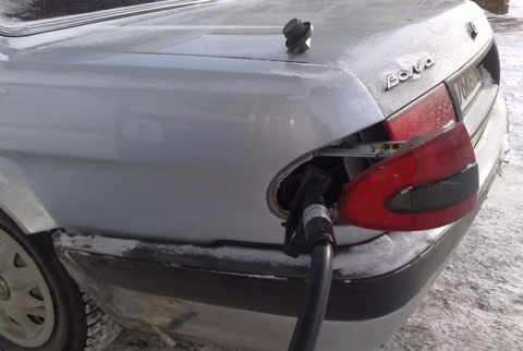

мишаня писал(а):на последней фотки все сделано правильно.но будь готов к тому,что заправляться после внедрения сего девайса будешь медленнее и аккуратнее.особенно на заправке.с канистры сам сдозируешь.а вот заправочный "пистолет" будешь вкл-выкл...
Это понятно, сетка=замедление заправки.Но, вопрос стоял немного другой..В четверке можно вынуть горловину и если использовать девайс на последнем фото как его совместить с баком посредством резинового патрубка? На сколько я понимаю у меня горловина-патрубок-бак, патрубок с двух сторон зажат хомутами, в 2107 горловина-бак, так как бак установлен в багажнике, правильно понимаю?
Главное не скорость заправки, а сохранность топлива и принципиально не дать мошенникам нажиться..
На последнем фото девайс очень недешевое решение проблемы..и всё таки до конца не могу понять он вкручивается в горловину или вместо горловины?

Вот еще пару фоток нашел...
Еще одна горловина с сеткой и непонятным креплением
Крутая доработка :)

К стати, нашел фото примерного устройства горловина-патрубок-бак, только это на Ниве, а на четверке вроде патрубок подлиннее и находиться где то под крылом..Исправьте, если ошибаюсь..
