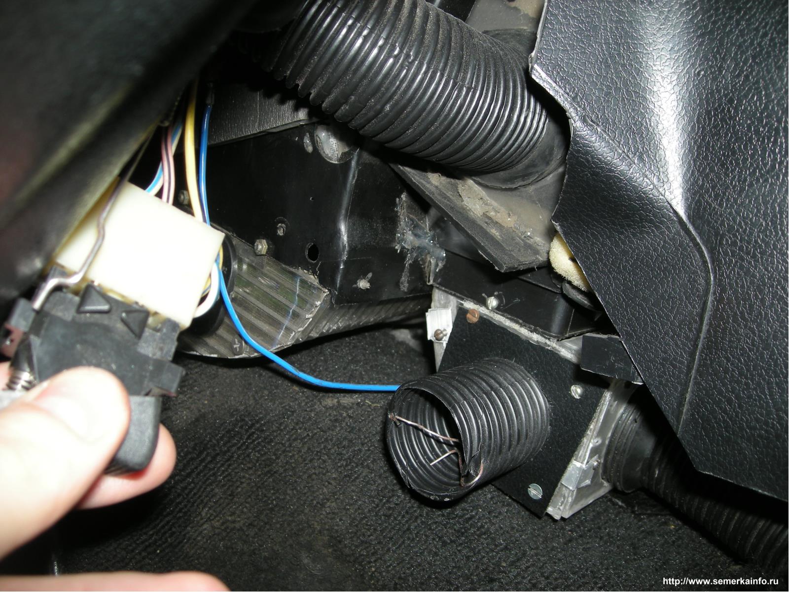

Так
вот фотографии бороды.
Металлическая конструкция с поролончиком это воздуховод для центрального сопла)

kve0r
Сообщения: 45
Зарегистрирован: Ср мар 27, 2013 9:55:54
Модель авто: ВАЗ 21043
Re: Улитка 08 на классику или Кардинальная переделка печки
Непрочитанное сообщение kve0r » Вс мар 31, 2013 10:11:44
Вот фотографии устройства из автомобиля. Наверное не очень понятно, но снимать не удобно, как получилось)
центральный воздуховод (вид если снять центральный дефлектор). Видна заслонка рычажки управления, снизу виден кусочек тяги мотор редуктора
Вид на устройство снизу со стороны пассажира. Слева снизу патрубок в ноги пассажиру, сверху виден кусочек - это в боковой дефлектор пассажира. справа корпус отопителя с улиткой.
EXIF-Data show/hide
Original image recording time:
0000:00:00 00:00:00
Image taken on:
Пн ноя 29, 1999 21:00:00
Camera-manufacturer:
NIKON
Camera-model:
COOLPIX L12
EXIF-Data show/hide
0000:00:00 00:00:00
Image taken on:
NIKON
Camera-model:
COOLPIX L12
Вид на устройство со стороны водителя. По центру снизу - патрубок в ноги водителя. Справа - в ноги к заднему левому пассажиру. Сверху по центру - в боковой дефлектор водителя. слева корпус с улиткой по центру распределитель с заслонками. Надеюсь, хоть что-то понятно будет)
EXIF-Data show/hide
0000:00:00 00:00:00
Image taken on:
NIKON
Camera-model:
COOLPIX L12
тоже, что и на предыдущей фотке
EXIF-Data show/hide
0000:00:00 00:00:00
Image taken on:
NIKON
Camera-model:
COOLPIX L12
Гофра заднего правого пассажира
EXIF-Data show/hide
0000:00:00 00:00:00
Image taken on:
NIKON
Camera-model:
COOLPIX L12
Гофра заднего левого пассажира
EXIF-Data show/hide
0000:00:00 00:00:00
Image taken on:
NIKON
Camera-model:
COOLPIX L12
