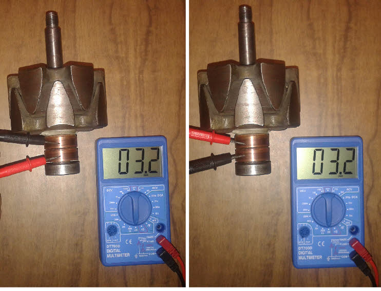

СОВЕТ НУЖЕН! СТРАННЫЕ ДЕЛА С ГЕНОЙ ПРОИСХОДЯТ.
Что то поиск и гугл не дали ответа.
После того, как в начале февраля пошел перезаряд - поменял РН и ездил до вчерашнего дня спокойно.
Вчера вечером обратил внимание, что ближний помигивает. Подумал что показалось так как ехал по неровной дороге.
Приезжаю домой, вроде все нормально, глушу двигатель.
С утра завожу и обращаю внимание на то - что лампы ручного тормоза и обогрева заднего стекла еле-еле моргают. Стрелка вольтметра ушла в право, но все еще в зеленой зоне, и тоже дергается.
Понизил обороты (машина на подсосе) - ничего не изменилось.
Прогрелся, убрал подсос полностью - ничего не изменилось.
Объехал вокруг дома. Стрелка хоть и в зеленой зоне но сильно справа и дергается.
Включаю все потребители, стрелка все там же и продолжает дергаться.
Выключил все потребители - стрелка перестала дергаться, но осталась в том же месте (справа).
Стоит нажать на тормоз или включить хотя бы габаритки - стрелка сразу дергается.
:hmmm: и что это за дёргания такие?
РАЗОБРАЛ ГЕНЕРАТОР.
Регулятор не прозванивал.
Прозвонил Диодный мост - нормально всё.
Прозвонил статор - всё хорошо.
Есть вопрос по ротору
Вот информация:
Проверка автомобильного генератора 9412.3701
а) прикладывая щупы омметра к контактным кольцам ротора, проверяем обмотку возбуждения на отсутствие обрыва. Сопротивление исправной обмотки возбуждения должно быть 5-10 Ом;
У меня гена 372.3701
На кольцах показывает 3 Ом. Это нормально?????????? Или нет???
Re: Все вопросы про ГЕНЕРАТОР. Том 3
Непрочитанное сообщение рустем » Чт мар 28, 2013 18:46:03
Обычные показания,сколь раз такое видел.
или контакты плохие или РН шалит,я так думаю

Непрочитанное сообщение zombie177rus » Чт мар 28, 2013 18:54:42
VVB писал(а):СОВЕТ НУЖЕН! СТРАННЫЕ ДЕЛА С ГЕНОЙ ПРОИСХОДЯТ.
РАЗОБРАЛ ГЕНЕРАТОР.
Вот информация:
На массу не замыкает обмотка?
