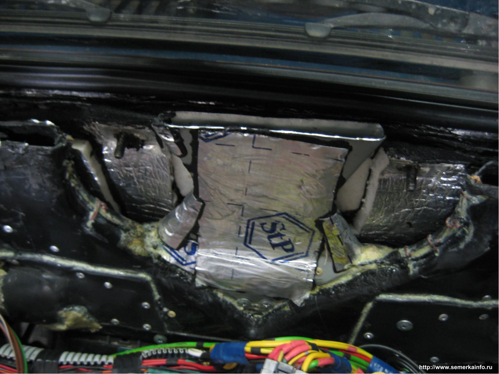

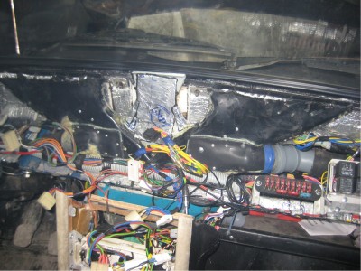

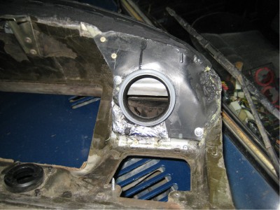

Всем привет!Здесь многое уже обсудили,поэтому нового ничего не скажу,но возможно дополню.Можно сильно пинать!Итак,с переделаной печкой езжу два года.Корпус переделан,стоит беличье колесо 2108,Сделаны воздуховоды пассажирам.Воздуховоды на боковые стекла.Но боковые воздуховоды доделал только этой зимой и обдув лобового стекла переделал по всей длине.Раздражало то что в семерке постоянно потеет и обмерзает по бокам лобового стекла,и посередине стекла,между правым и левым каналом на торпедо.И что интересно,левый канал дует как раз между дворниками,то есть зимой дворники примерзшие к стеклу трудно отогреть,особенно левый.И поток воздуха направлен паралельно стеклу,а не на стекло,в общем сейчас дует по всему периметру стекла и на стекло а не паралельно,соответственно даже примерзшие шетки оттаивают в первую очередь и стекло чистое по всей площади.Для переделки пришлось снимать торпедо,и делать (не знаю как назвать)губу чтоли своего рода по всей длине торпедо,которая направляет поток под другим углом ну и добавил воздуховоды по бокам лобового и середине.Фух,не знаю понятно или нет написал.Итог:-Теплее действительно стало,причем существенно,но не сразу,долго искал оптимальные решения,ошибался,переделывал.Не сразу определился с радиатором печки,у меня стоял медный трехрядный лузар,и грел он хреново.В гараже были еще двухрядный медный оренбург и два алюминевых,один дааз,другой лузар.Поэтому Пришлось проводить эксперемент.Снял печку в сборе,поставил рядом с передним колесом,подключил шланги к ней от двигателя,помпу газели.Прогрел двигатель до 80,включил первую скорость и в воздуховоде измерял температуру выходящего воздуха.Потом менял радиатор на другой и все по новой.Выяснилось,что медный трехрядный лузар выдает 43 градуса,а алюминевый что дааз,что лузар больше 60.Оренбургский двухрядный не проверял,т.как тек он,и пайка не помогала,течет постоянно в новом месте и внутри зеленый налет, похоже паяют кислотой,которая потом лезет как грибы,и не зачищают,хотя греет он не плохо хоть и двухрядный.В Общем качесво никакое.Как уже писали,весь фокус в сотах и качестве,остальное не важно.Сейчас стоит алюминевый дааз-не жалуюсь.Интересно,что воздуховоды задним пассажирам пришлось убрать,пассажиры постоянно окна открывали от жары,и ноги "обугливались",получилось что сзади жарче чем впереди,потому что достаточно воздуха проходящего под передними сиденьями.Удивлен был когда подключил обдув боковых стекол.До этого как не топи чегото не хватало,а именно-ногам тепло,а на уровне груди прохладно,от боковых стекол чувствуется прохлада.То есть воздух в салоне не перемешивается,идет под сиденья и выходит через вентиляцию,ну если обдув включен лобового то идет по верху и опя ть в вентиляцию,а середина не перемешивается,это хорошо видно при замере температур в разных точках салона.Но обдув боковых стекол дал отличное перемешивание и реально тепло,ну и естественно чистые стекла,самый большой возможно эффект это от боковых воздуховодов.Термостат от шевроленивы,точки забора и выхода тосола печки изменены,краник под капотом,Да, и шим регулятор на печку.Вообщем вывод такой-езжу в любой мороз максимум в свитере,ни каких курток,полушубков,ватников.Сила мороза влияет только на длительность прогрева салона,тоесть естественно в -30 будет дольше прогреваться,но когда прогрел,хоть без рубашки езди.Ну и написал,еле осилил,аж голова заболела.

из твоего опыта видно что кое где допускали халтуру, радиатор без макарон, а к твоему эксперименту можно было добавить скобу - замедлитель жидкости, уменьшая диаметр трубки, тогда глядишь и результат был бы другим

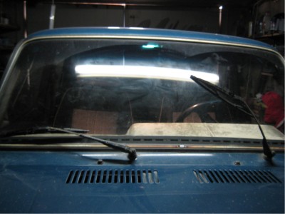

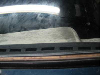

stepaburji писал(а):обдув лобового стекла переделал по всей длине.Раздражало то что в семерке постоянно потеет и обмерзает по бокам лобового стекла,и посередине стекла,между правым и левым каналом на торпедо.И что интересно,левый канал дует как раз между дворниками,то есть зимой дворники примерзшие к стеклу трудно отогреть,особенно левый.И поток воздуха направлен паралельно стеклу,а не на стекло,в общем сейчас дует по всему периметру стекла и на стекло а не паралельно,соответственно даже примерзшие шетки оттаивают в первую очередь и стекло чистое по всей площади.Для переделки пришлось снимать торпедо,и делать (не знаю как назвать)губу чтоли своего рода по всей длине торпедо,которая направляет поток под другим углом ну и добавил воздуховоды по бокам лобового и середине.
Уважаемый, есть ли фото. Давно собираюсь обдув нормальный сделать. Если можно - фото в студию. :hmmm: :smsha:

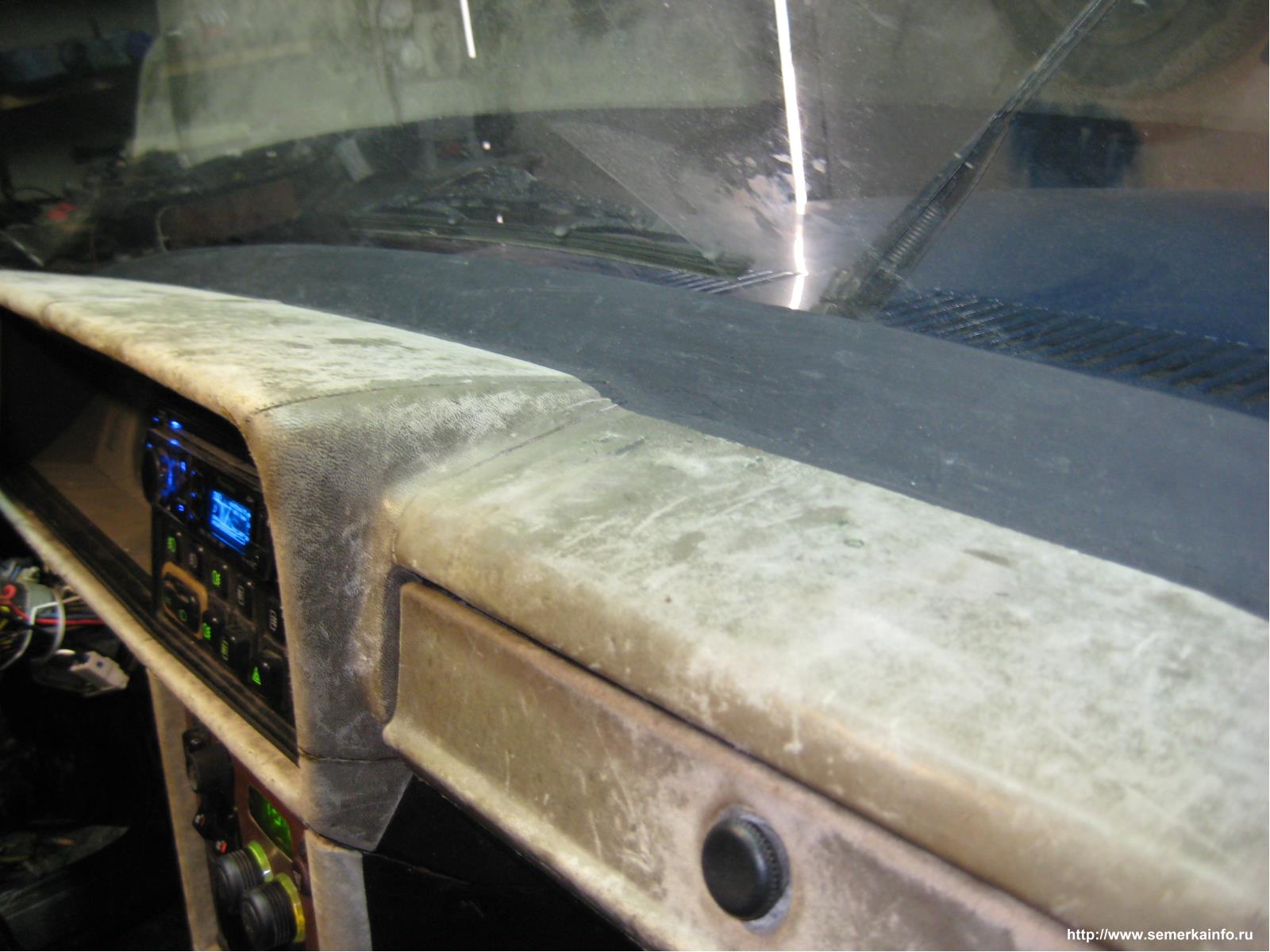

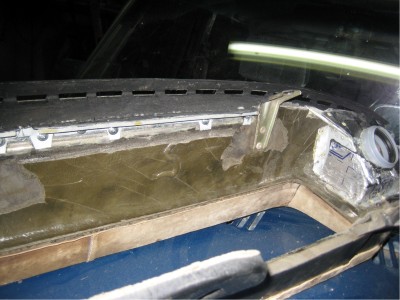

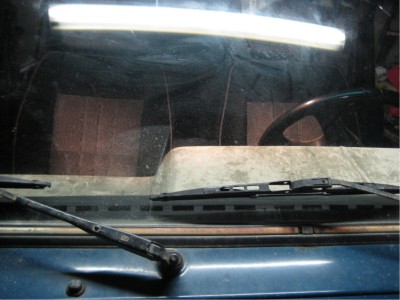

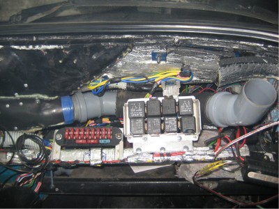

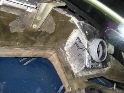

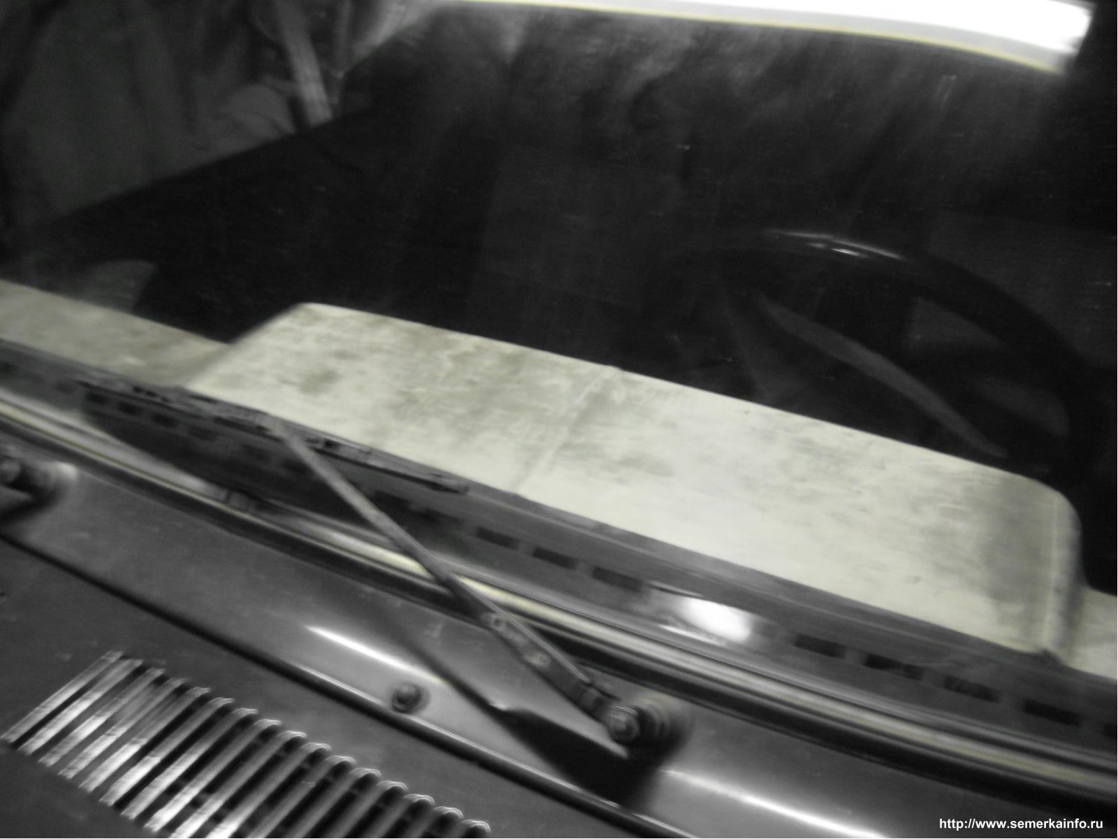

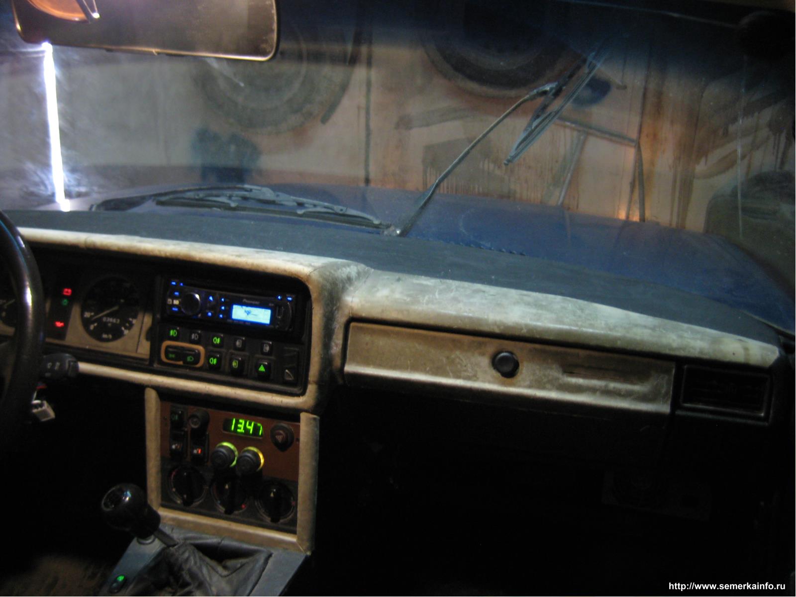

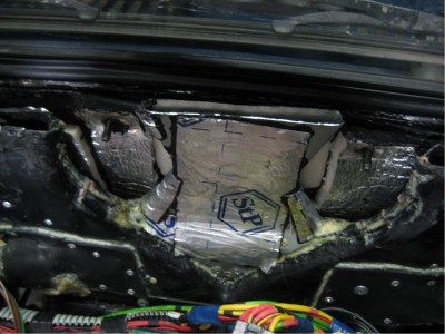

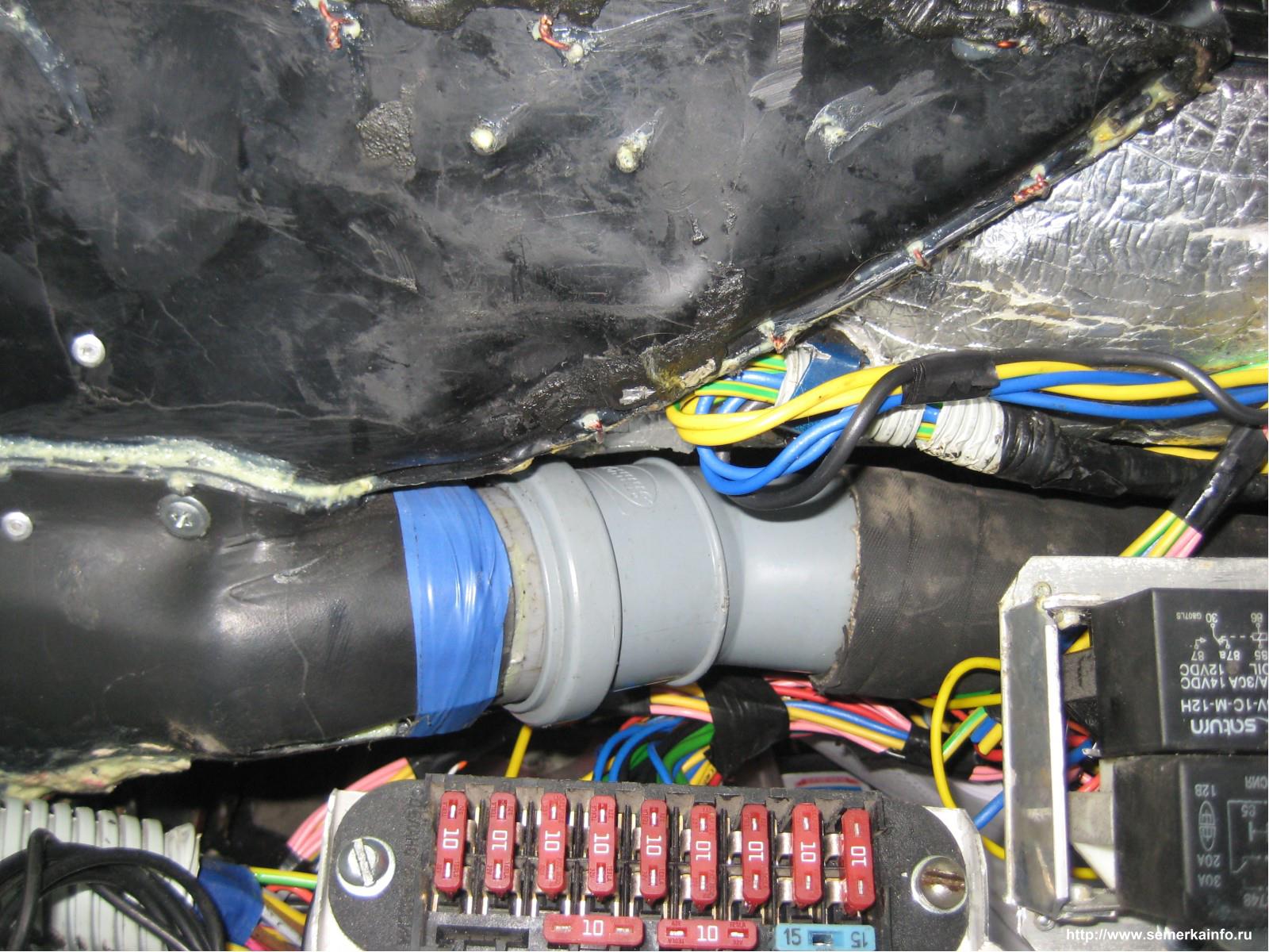

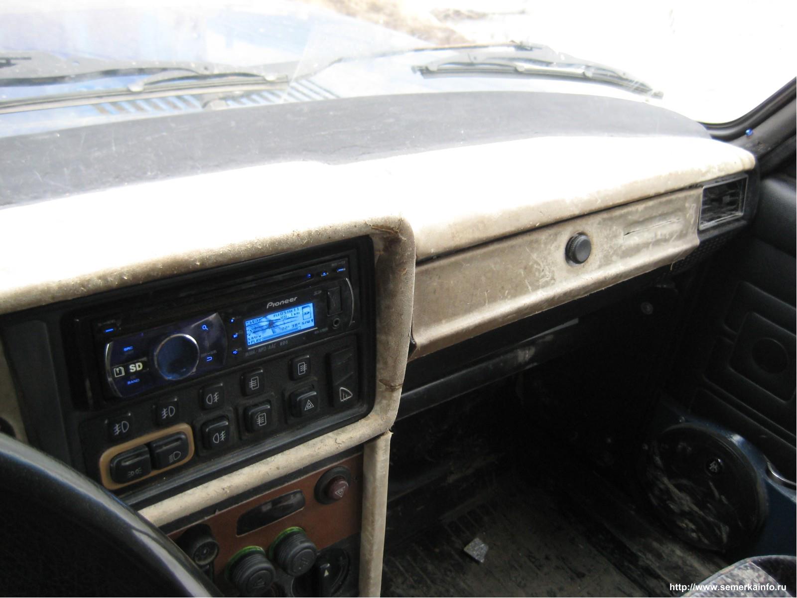

Непрочитанное сообщение stepaburji » Сб мар 02, 2013 16:12:10
вот фото.может плохо видно.
stepaburji
Сообщения: 18
Зарегистрирован: Ср фев 27, 2013 14:06:50
Модель авто: ваз 21074
Re: Улитка 08 на классику или Кардинальная переделка печки
Непрочитанное сообщение stepaburji » Сб мар 02, 2013 16:21:20
вот еще

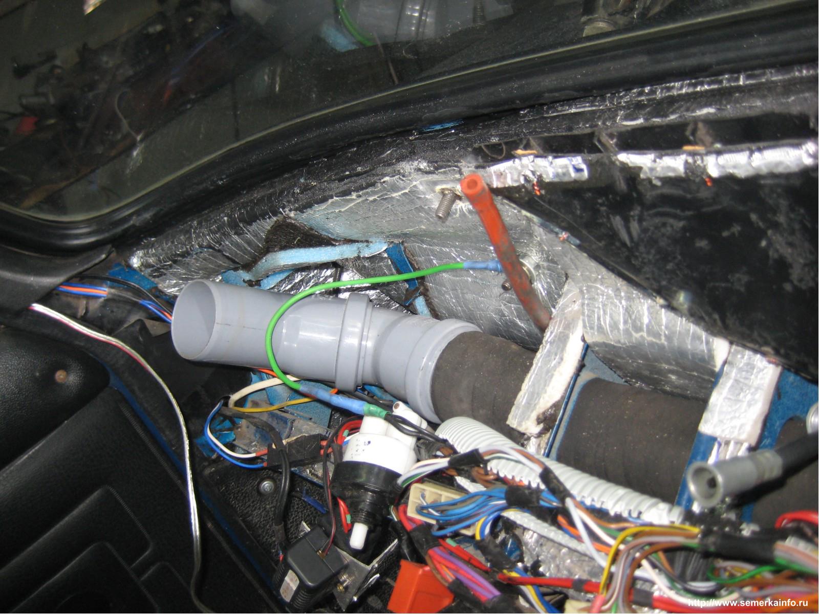

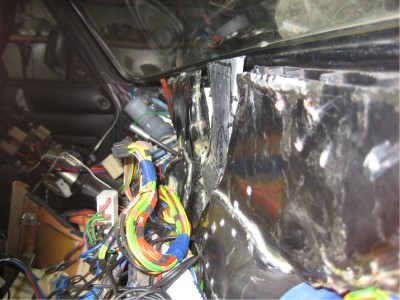

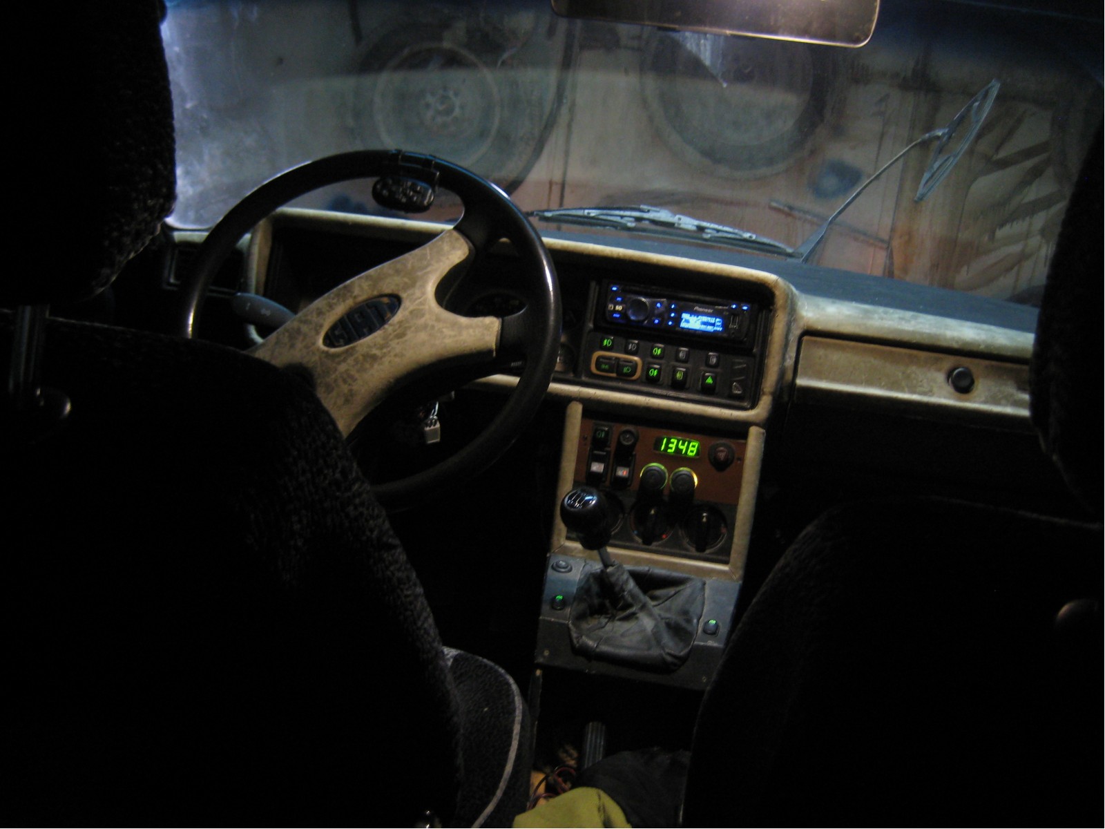

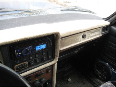

и еще

Непрочитанное сообщение Medved@790 » Сб мар 02, 2013 16:51:49
stepaburji
нифига ты там под панелью наколдовал, да и панелька видом радует :thumbsup:
stepaburji
Сообщения: 18
Непрочитанное сообщение stepaburji » Сб мар 02, 2013 16:53:04
Ну еще плюс этой "губы" ,то что когда ложишь на торпедо перчатки,телефон и т.д., то воздуховод не перекрывается,минусов пока не заметил.По бокам торпедо изнутри,в углах прикручены небольшие короба,к которым подведены воздуховоды.А в этих коробах поток воздуха разделяется на два,и один поток дует на боковое стекло,а другой поток на угол лобового стекла.Как то так в общем.

Непрочитанное сообщение Grand_Dizel » Вс мар 03, 2013 15:04:03
stepaburji а динамики у тебя нормально встают а то смотрю у тебя там короба сделаны для боковых дефлекторов...? кстати идея с коробами мне понравилась, но я вот ещё не понял ты трубы для боковых подключил туда же где и рога родные подключены сделав туда врезку? довольно интересная конструкция :) с коробами ты тоже здорово придумал может у себя тоже что нить на кумекаю:)
Сообщения: 19982
Благодарил (а): 854 раза
Поблагодарили: 1437 раз
Непрочитанное сообщение Medved@790 » Вс мар 03, 2013 16:29:58
Grand_Dizel
кто то еще в штатные места динамики ставит?
stepaburji
Сообщения: 18
Непрочитанное сообщение stepaburji » Вс мар 03, 2013 21:03:19
НЕт не поместятся,они стоят в дверях,а под коробами вместо стандартных динамиков поместились крассоверы,и прикрывают их решетки динамиков стандартных.На стандартные рога сделал врезки.Короба легко делаются,а вот врезки на рога не просто,места там не много,а делать надо под определенными углами по месту,левый воздуховод проходит в треугольных окнах на рулевой колонке.Ну и направление потоков в рогах регулировал пару раз,чтобы не много и не мало дул поток в боковые.

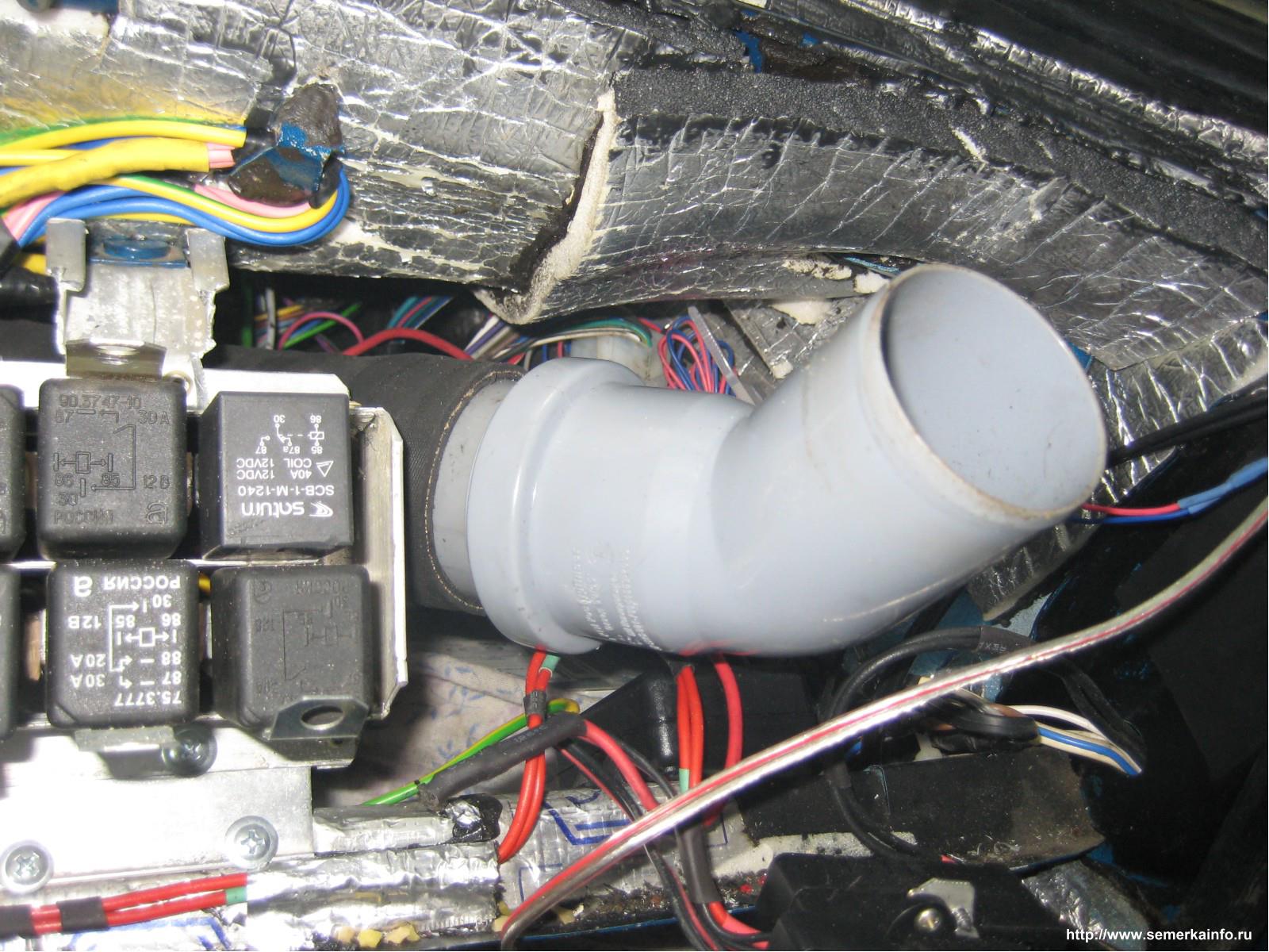

stepaburji, а шо то за патрубки, которые вставлены между канализационных колен? В смысле для чего они в реальной жизни? :)
Просто я делал с гофрами от раковины... вот летом думаю чуть модернизировать в сторону гладких воздуховодов
stepaburji
Сообщения: 18
Непрочитанное сообщение stepaburji » Пн мар 04, 2013 18:56:10
Это патрубки системы охлаждения зил-130 и газ-53 лежали без дела.Еще важный момент!Врезки к "рогам" лучше не делать,а подвести воздуховоды к коробам отдельно,от корпуса печки.Потому что в "рогах итак места мало и напор воздуха снизится,и "гемороя" с ними много.
