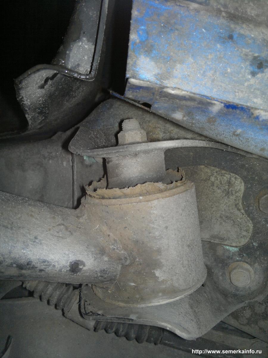

Еще напрягает стук в подвеске. Кажется сзади. Проявляется на прямоугольных неровностях, то есть на ямах в виде отсутствия кусков асфальта. Металлический удар, даже с хрустом (или кажется). Короче, описывать долго. На обычных ямах с плавными краями (даже крутыми) не стучит.

Антон80 писал(а):Еще напрягает стук в подвеске.
сайленты или втулки стаба? :hmmm:

Нет, стаб не так стучит. Звук похож на тот, который я слышал (и чувствовал!), когда на пятерке подшипник полуоси рассыпался. Только появляется он на приличных ямах, а не просто так при езде.

Трещина дошла до конца, чему я и рад. Вверх не пошла, опустилась вниз.
Подергал конец трубы глушителя. Мало того, что труба шатается в самом корпусе глушака (чуть не отломал), так еще и об кузов бьется. Есть подозрения, что не подвеска грохочет.

Непрочитанное сообщение Антон80 » Ср фев 06, 2013 19:25:36
По-моему сайлентам кирдык
Re: Chevrolet Aveo 2005 г.в.
Непрочитанное сообщение гость » Ср фев 06, 2013 19:29:47
Антон80,
ты же их не менял?
Сообщения: 47933
Поблагодарили: 3752 раза
Непрочитанное сообщение Антон80 » Ср фев 06, 2013 19:32:13
В задней подвеске- нет! Уже 144000 км. Срок подошел? Балка явно влево ушла.
