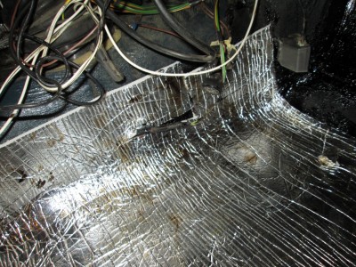

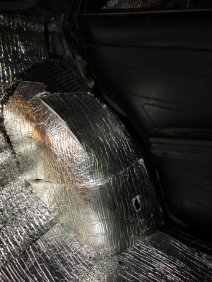

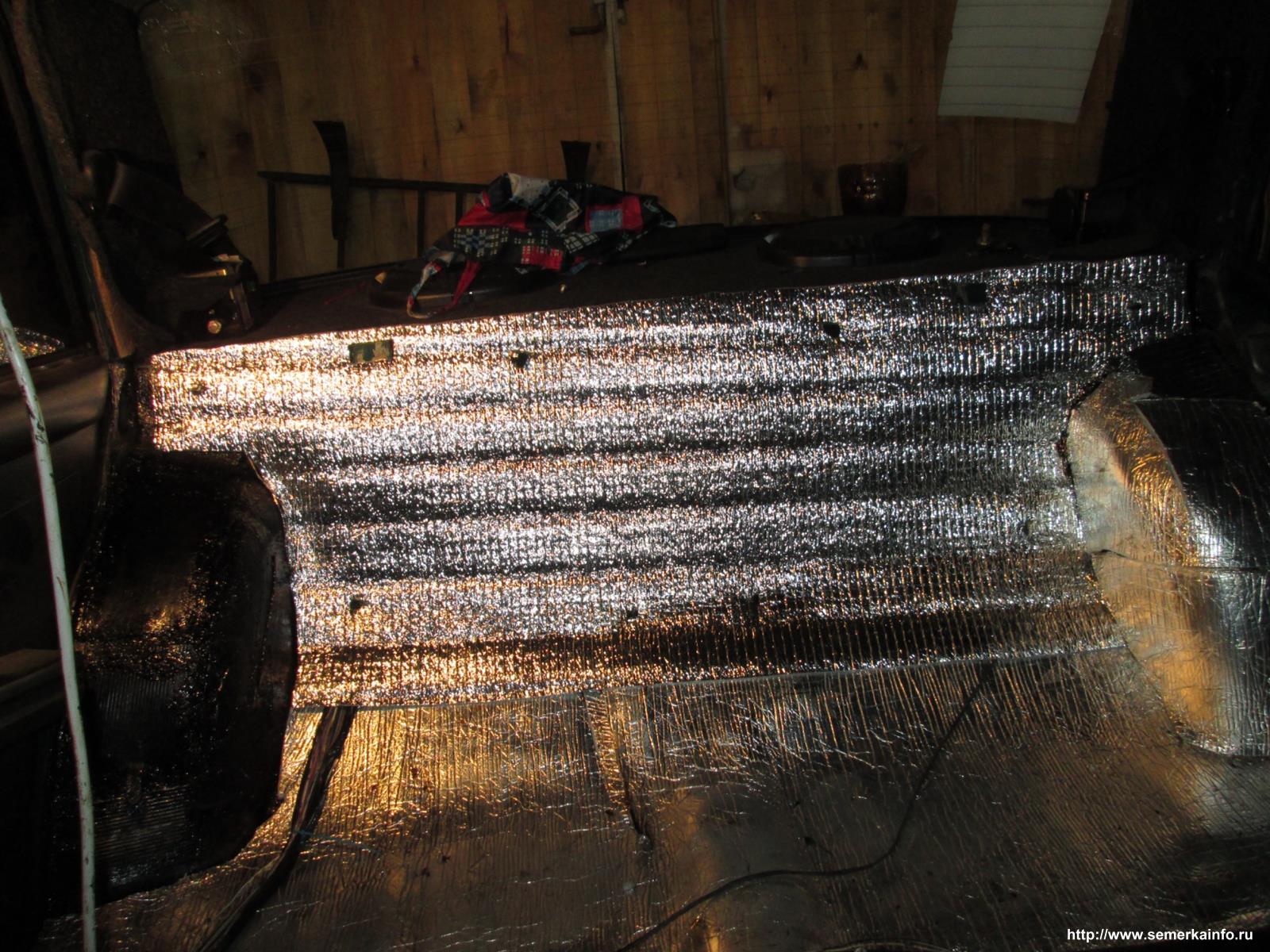

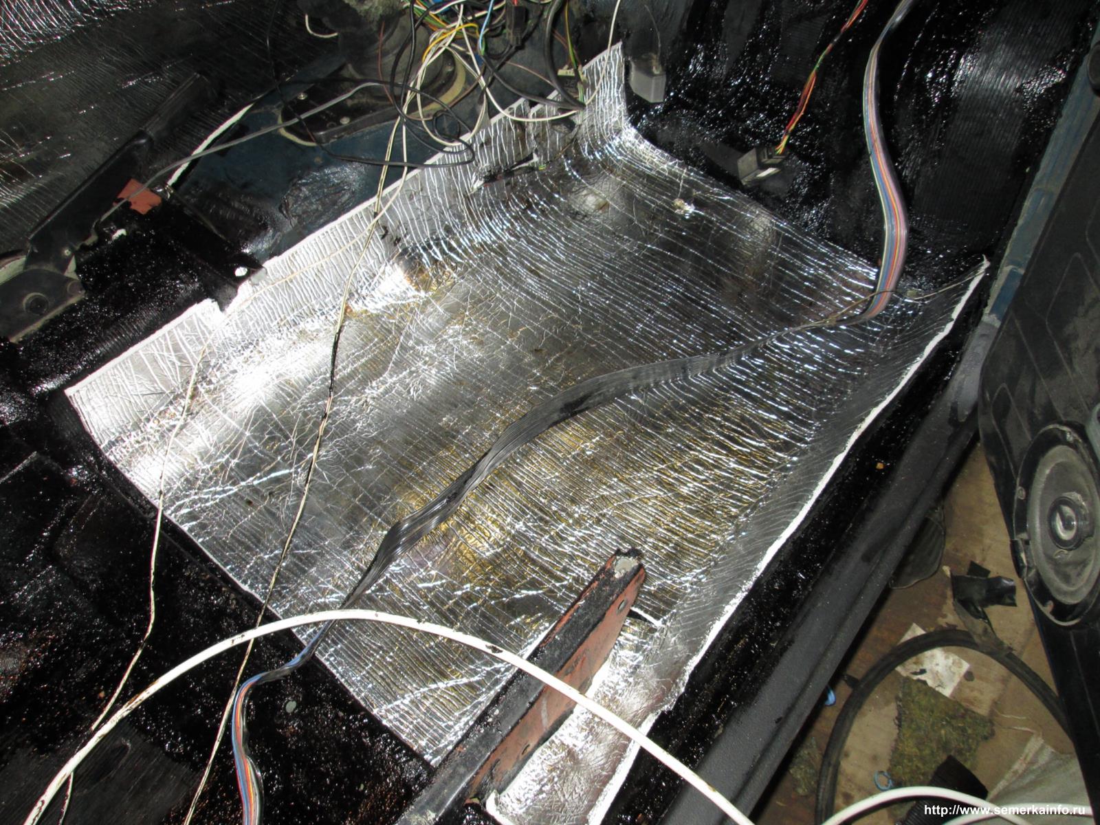

Итак, сегодня:
Клеил "шумку".Т.к. шумоизоляция, то старался клеить цельными листами как можно большего размера.
Мне не нравилось, что машина быстро выхолаживается, да и уж на разу сделал заготовку наношторки багажного отделения. Сначала будет идти фанерка ,а потом уже со стороны салона эта наношторка.
завтра докуплю изолона и буду делать дальше. Коричнево-черные дырки в изолоне на полу - это дырки к дренажным отверстиям

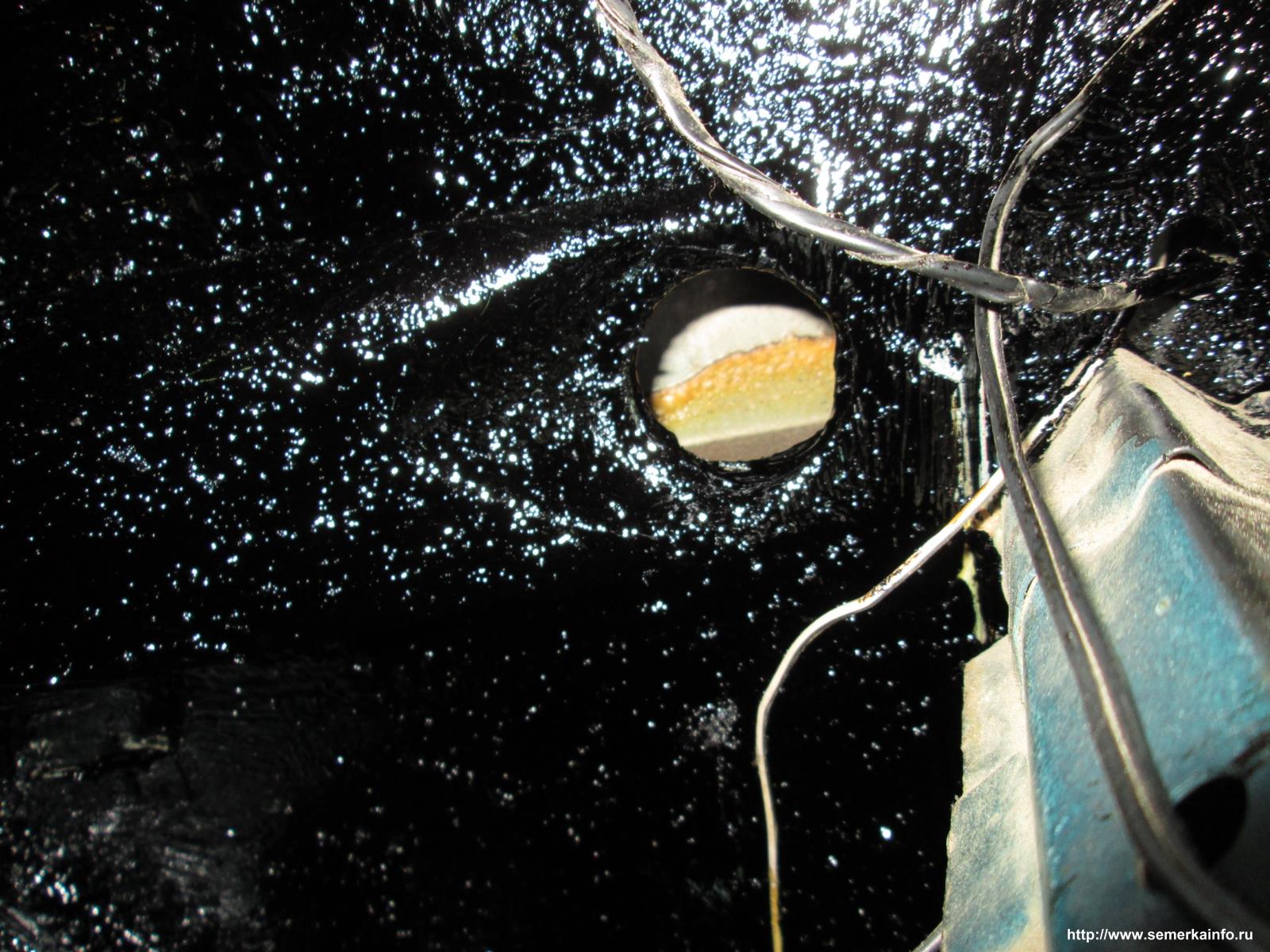

И из разряда "Вопросы знатокам":
Имеем дырки технологические отверстия. Спереди и сзади ( автомобиля). Они ведут внутря крыльев, а от улицы отделяют только локера, т.е. их закрытие дополнительно снизило бы шум. Можно ли их закрывать? Или внутри крыльев не будет вентиляции и будут гнить быстрее? :hmmm:
меня это загрузило конечн

Непрочитанное сообщение Миша » Пт фев 01, 2013 19:58:45
prostovanzo, я бы пока панель снята, мовиля или пушсала под давлением залил бы в эти дырки :yes: тока не мастику (!) и заклеивать их не надо :yes: LOL
Поблагодарили: 413 раз
Re: Ваз! Здоровенный Ваз! (21070)
Непрочитанное сообщение prostovanzo » Пт фев 01, 2013 20:09:15
Миша писал(а):мовиля или пушсала под давлением залил бы в эти дырки :yes:
я думал..только вот где давления взять :hmmm:
Непрочитанное сообщение Миша » Пт фев 01, 2013 20:22:30
:slap: балончики продаются и с тем и с другим. себе ими мовилил, все отлично, к некоторым даже трубочка дается, и стоят не особо дорого :thum1:
Непрочитанное сообщение Василь » Пт фев 01, 2013 20:31:43
prostovanzo, 150-200р литровый. Себе вот такой беру.
http://www.ru.planetavto.ru/wfimagecata ... 008169.jpg
Вонять будет :D

Непрочитанное сообщение артур с » Пт фев 01, 2013 20:49:10
да ладно,он все равно пока всю машинку соберет,мовилька проветрится...а так то даа--вонь стоит нехилая :devil: ...я только летом заливал ,чтоб потом с открытыми окнами можно было хоть как то ездить

Непрочитанное сообщение prostovanzo » Пт фев 01, 2013 20:58:46
о! завтра куплю баллончик.
marsel2442 писал(а):Вонять будет :D
наплевать, главное чтобы обработано хорошо машина была
я когда забирал её из СТО, ехал в вонючей, т.к. я пришел, еще ждал, пока промовилят пороги
только набрызгали внутри и я поехал сразу же
вот там пахло LOL

Непрочитанное сообщение JET » Сб фев 02, 2013 7:27:35
prostovanzo писал(а):докуплю изолона
Даю 99% гарантии что между полом и изолоном с осени по весну (при эксплуатации авто) будет очень много конденсата и вся твоя намазка днища поотстаёт, далее пойдет ржа, причем очень быстро. Не все материалы для строительства можно применять в авто.
Это кстати не шумка, а теплоизоляция :tease:
