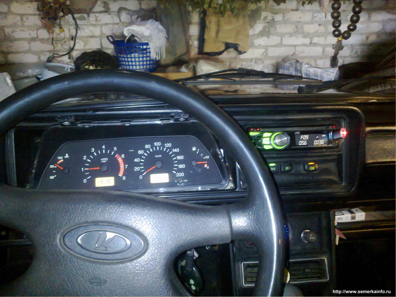

Непрочитанное сообщение frol535 » Вт окт 15, 2013 18:22:07
ребята, поставил от 14й) если честно, приятно смотрится, все под рукой, температура за бортом, напряжение сети, все супер =) !!! как вам? вот только не придумаю как закрыть щели... :wacko:
