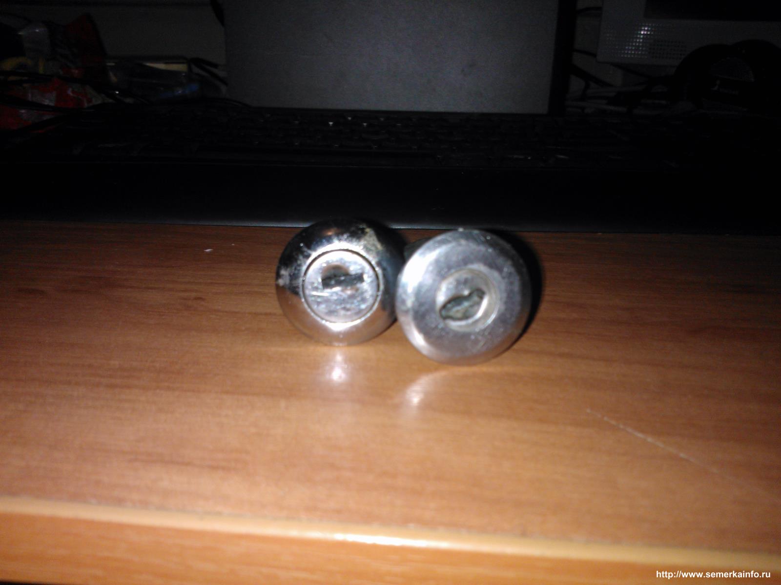

эта от таврии для примера (старая), и полазил в ней я когда замок замерз :i
справа таврия, слева классика
