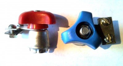

Вспомнил про отдельную тему в связи с вчерашними отзывами о цанговых клеммах.
Делитесь тут впечатлениями о применении. Может у кого есть более надёжные конструкции.

Фтопку кетайское бапахло. Купил пару дней назад всего за 150 рэ пару отличных латунных клемм российского производства. Жаль только , что не укомплектованы резиновыми чехлами, придётся отдельно покупать.
Re: Клеммы аккумулятора
Непрочитанное сообщение Tolik2402 » Сб фев 13, 2016 4:49:51
на 6ке стояли такие. что мне не понравилось в них так это слабый хомутик прижимающий провод к клеме. на 7ке поставил латунные.
