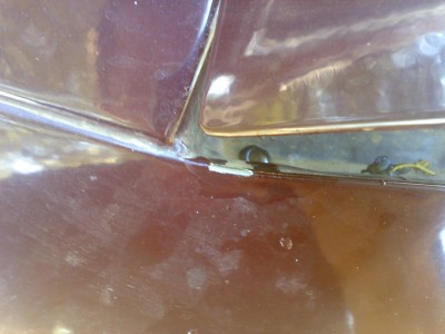

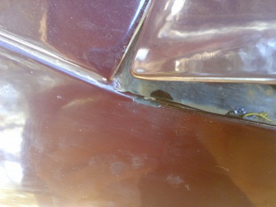

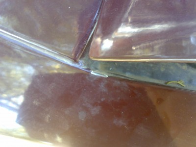

вот такая значит штука и поехали
зачистил отверточкой чтобы всю ржу вскрыть
натер цинкарем до блеска, в черные точки тыкал отверткой чтобы всю ржавчину вывести
стер цинкарь, обезжирил, и помазал грунтовкой типо с антикор свойствами
ну и кисточкой уже красочкой. вышло не супер, но это лучше ржавчины.
ну а так выглядит Яшмик когда почти чистый

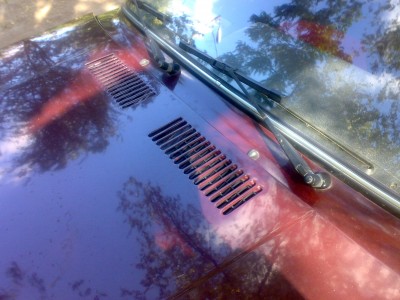

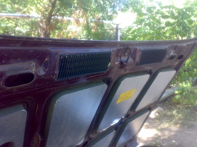

Итак уважаемые форумчане-счастливые владельцы 4к, 5к и 7к.
Презентую доработку от Meart'а ! LOL
В картинках! :smsha:
Если вы любите свою ласточку оставлять в теньке под деревцем, то вам сыплется листва в систему вентиляции и обогрева.
Но страшные пластмассовые воздухозаборники вы не ставите из эстетических соображений и хотите чтобы выглядело вот так.
Из минусов, походу чуток уменьшился приток воздуха. Но если вы сделаете это до того как система нагребет в себя листьев, то воздуха вам хватит.
Эта картинка потерялась :( Троешные воздухозаборники, обрезать лишнее по размеру.
Re: Яшмик
Непрочитанное сообщение Миша » Пн сен 17, 2012 10:54:20
Meart писал(а):Итак уважаемые форумчане-счастливые владельцы 4к, 5к и 7к.
:thumbsup: :thumbsup:
Re: Яшмик
Непрочитанное сообщение рустем » Пн сен 17, 2012 11:04:03
Meart писал(а):Презентую доработку от Meart'а !
Meart
Прикольно.А чтоб снять поставить для чистки времени много надо? А так-зачот. :thum1:

Непрочитанное сообщение Meart » Пн сен 17, 2012 12:50:44
Пока все листояки доставались сверху без проблем. Ну оно там на лепестках крепятся, думаю так же как надел и сниму когда надо будет. Хотя сели плотно, без люфтов.
Жаль процесс не фоткал, хатя там и так все ясно. Главный нюанс это обрезать с обеих боков, тогда встанет ровно.
