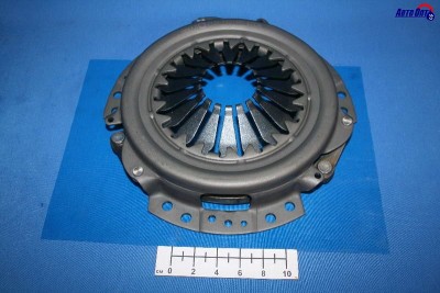

Вот такая вот корзина от 2121, может и выжимной спецом под нее для 2121 есть? :hmmm:
зы. ето что на етом выжимном в месте контакта, резина или метал?
http://www.exist.ua/Parts/Default.aspx? ... =386926196 картинка кликабельна
