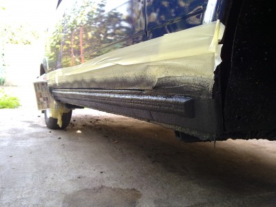

Medved@790 писал(а):распиши чем обрабатывал чтоб вопросов лишних не было.
Вот уже который год и которую машину обрабатываю тектилом. Раньше экспортные машины, которые шли в кап. страны, на АвтоВАЗе обрабатывались именно этими препаратами. Вся полезность данных препаратов - высокая адгезия и ингибиторы коррозии. Т.е. препараты не только защищают от коррозии, но и останавливают уже начавшуюся. Конечно смысла наносить на лохматую ржавчину - смысла нет, надо сначала все-таки зачистить, но если зачистил и "закатал", то ржавчины там не будет долго.
Обрабатываю таким макаром всегда:
1. Керхером с насадкой грязевая фреза, сношу нафиг то антикор покрытие которое сносится.
2. Далее дрель + ершик металлический, зачищаю кромку, вокруг отслаившегося/отвалившегося/отбитого камнями покрытия, в радиусе 10 см.
3. если где-то нахожу ржавчину (в этот раз впервые за 7,5 лет круглогодичной эксплуатации я ее таки нашел, но в появлении ее виноват сам, ибо вовремя не замастичил огромных размеров скол в защитном покрытии) - зачищаю ершиком до белого металла.
4. Далее все покрываю Тектилом МЛ в 3 слоя, с межслойной просушкой 2 часа. Последний слой сушу часов 12-18. Как правило с утра зачистка, потом задувка, и после обеда последний слой дунул и до следующего утра.
5. После МЛ-а, прохожусь Бодисейфом в 2 слоя с межслойной сушкой 3 часа и сушкой последнего слоя также 12-18 часов. В местах особо подверженных пескоструйке (поддомкратники, днище вдоль порогов, пороги, полики бензобака и запаски, юбка, сапожки крыльев) наношу локально 3-й слой.
6. После высыхания Бодисейфа до состояния " не сильно мажется палец", ибо полностью он как и МЛ не высыхает, наношу антигравий. Антигравий идет только в местах с пескоструйкой.
Раньше когда не было компрессора и пистолета, брал данную продукцию в аэрозоле. к МЛ-у даже в комплекте шла трубочка для задувки скрытых полостей с форсункой на конце. Цена за аэрозоль - в 1,5 раза выше чем если берешь под пистолет.
Гарантия...? У отца реэкспортная пятерка была обработана в Германии данными препаратами в 85-м году. Раз в два года мы просматривали отдельные места, "подмазюкивали" локально, в итоге в машине пороги попросились на замену только в прошлом году. Вот такая вот гарантия... Естественно если не нарвался на левак.
