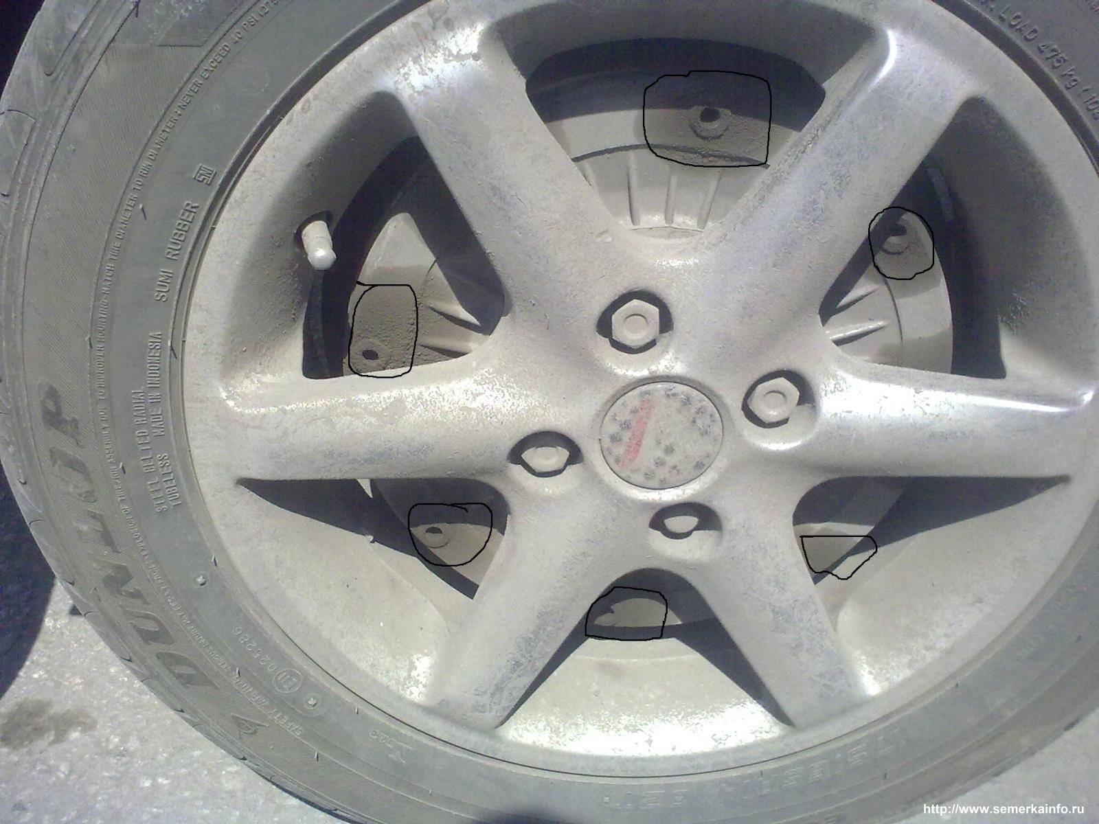

На одном колесе на тормозном барабане пару недель назад появились вокруг "дырок" пятна непонятно чего. Сначала я этому не придал значения, типа "мож вода или ещё чего, после мойки пройдёт или само уйдёт", но после мойки не прошло, и само не рассосалось. К тому же, на втором колесе всё нормально. Вот я и заинтересовался, мож тормазуха как-нидь туда попадает? Хотя как? На фотках всё видно.
С пятнами
Без пятен

Непрочитанное сообщение D.I.M.A.R. » Пт май 13, 2011 19:09:33
Shvarzneger писал(а):Хотя как?
из цилиндра легко, посмотри, сними

Непрочитанное сообщение CHMZ » Пт май 13, 2011 19:14:21
Shvarzneger
С обратной стороны хорошо видно обычно.

Непрочитанное сообщение Shvarzneger » Пт май 13, 2011 19:18:19
CHMZ писал(а):С обратной стороны хорошо видно обычно.
Я знаю что когда снимешь то всё узнаешь , но вот снимать эти барабаны проблематично бывает. Один раз повезло и я его снял всего за 10 минут, но другой раз около часа возился. Я хотел предварительно посоветоваться.

Непрочитанное сообщение CHMZ » Пт май 13, 2011 19:23:44
Shvarzneger
Так снимать не надо.Под машину загляни,с той стороны барабана.Тормозуха туда стекает.Если грязь там чёрного цвета(невысохшая) и пятна,то подтекает.

Непрочитанное сообщение Shvarzneger » Пт май 13, 2011 19:25:03
CHMZ
В том то и дело, что чисто с той стороны колеса всё.

Непрочитанное сообщение CHMZ » Пт май 13, 2011 19:35:22
А ещё может масло через сальник полуоси :hmmm:

Непрочитанное сообщение Lihoi78 » Пн май 16, 2011 6:17:03
Не ужас,а факт. У меня так же было,вчера сальник заменил,в мосту как в сахаре летом было :wacko:

Непрочитанное сообщение Евгений 07 » Пн мар 19, 2012 21:31:13
доброго времени суток. вчера снял тормозные барабаны и увидел что они притёрлись не ровно(барабаны и колодки менял в конце января 2012г.на новые, проехал 7000км.) тормоза норм. вибрации и скрежета нет. но вот эти пятна мне чего то не нравятся причём на втором их аж три мерсовским знаком))) подскажите что это кривые барабаны( или руки которые их ставили LOL )

Непрочитанное сообщение Буйный » Вт мар 20, 2012 4:30:21
Евгений 07 писал(а):что это кривые барабаны
Я придерживаюсь этой точки зрения, квадратная некондиция - рубь за кучку.
Евгений 07 писал(а):вибрации и скрежета нет
патамушта это ВАЗ :punk: , допуски как в Калаше.

Непрочитанное сообщение Alex** » Вт мар 20, 2012 5:05:16
Евгений 07 писал(а): подскажите что это кривые барабаны( или руки которые их ставили )
Да нет тут ничего кривого. Это особенность такая барабанных тормозных механизмов. Они на любой машине изнашиваются неравномерно.

Все таки лучше снять барабан, у меня тоже пятна были, думал цилиндр - оказалось худшее сальник и к тому же еще и полуось менять((((

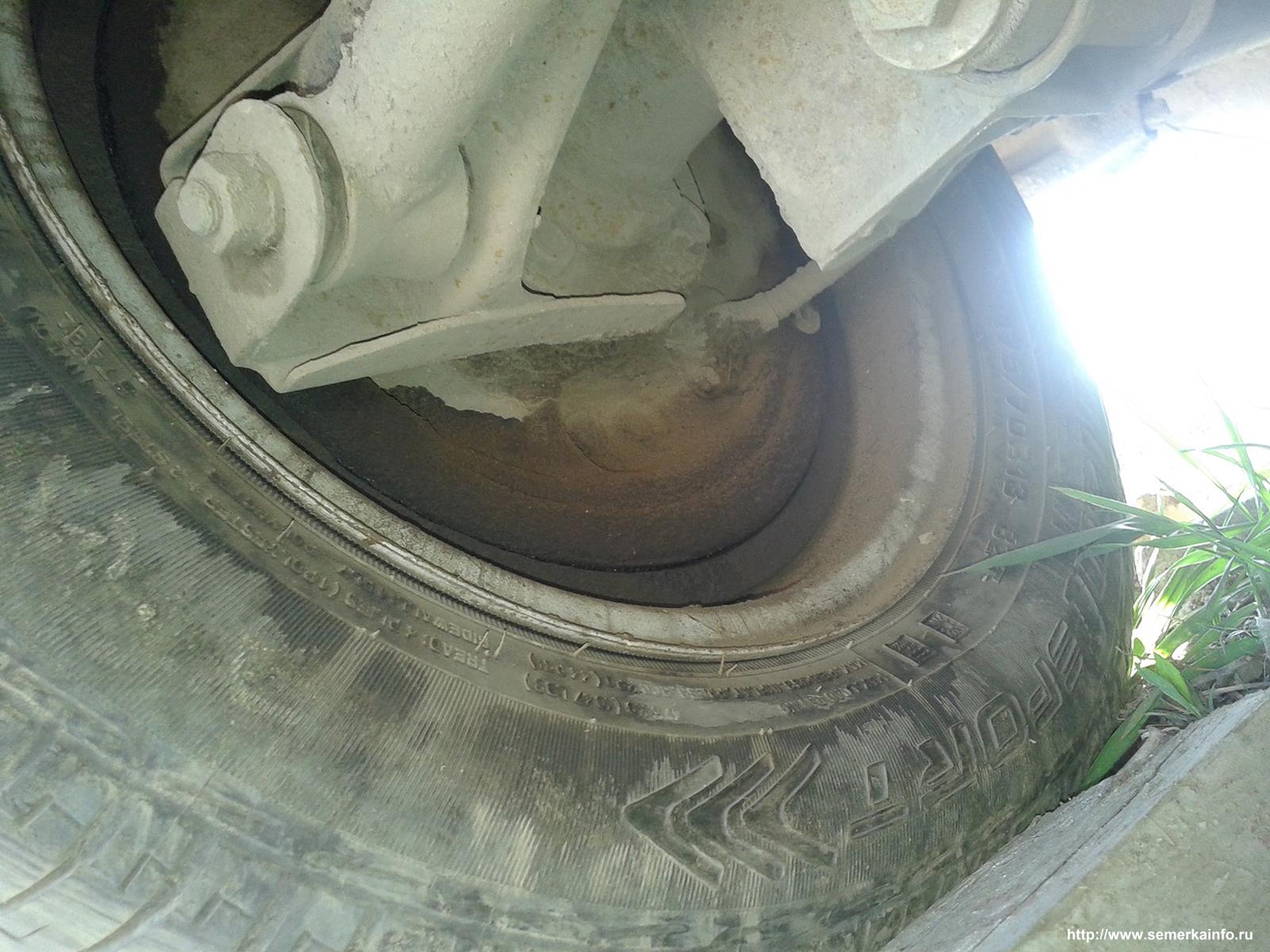

Непрочитанное сообщение VVB » Вт май 14, 2013 20:43:19
Обновим тему.
Недели две-три наблюдал - как тормозная жидкость уходит - но не более сантиметра за неделю.
Доливал.
А вчера утром не выехал, лампочка ручника не гаснет, смотрю, а бачок более половины - пустой.
Вот ДВА задних колеса - на ФОТО.
Завтра отмываю их как следует и снимаю тормозные барабаны.
Вопрос - что купить (из списка)?
1. ключ (на 10) для тормозных трубок
2. рабочий тормозной цилиндр - 2 шт.
3. раздвижные пассатижи
4. тормозная жидкость
и-и-и :hmmm: неужели :O
5. сальник полуоси заднего моста
6. подшипник полуоси
7. полуось заднего моста
8. резиновое уплотнительное кольцо
...про пункты 5, 6, 7, 8 я почему спрашиваю?...
...потому как - глядя и на правое колесо - возможно ли, что крякнули сразу оба тормозных цилиндра????

Непрочитанное сообщение zombie177rus » Вт май 14, 2013 21:52:40
Начать с чистки сапуна на мосту. На 2м фото РТЦ живой, но слегка сопливит сальник: добавить ЛИТОЛ в подшипник п/оси.

Непрочитанное сообщение VVB » Ср май 15, 2013 5:42:37
zombie177rus, гость, привет!
...про пассатижи - у меня ничего подходящего нет чтоб сжать поршни тормозного цилиндра.
...за сапун - огромный СПС - познавательно.
Отмою, разберу. По результатам осмотра - может еще вопросы появятся.

Непрочитанное сообщение гость » Ср май 15, 2013 10:57:24
VVB писал(а): гость
Эт ты про задние цилиндры? Молотком через слесарную отвертку - кольцо сдвинешь вглубь, потом как будет все собрано, нажатием тормоза оно само станет как надо.
