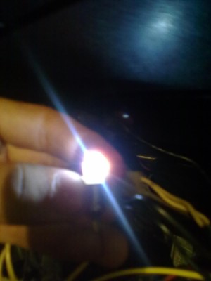

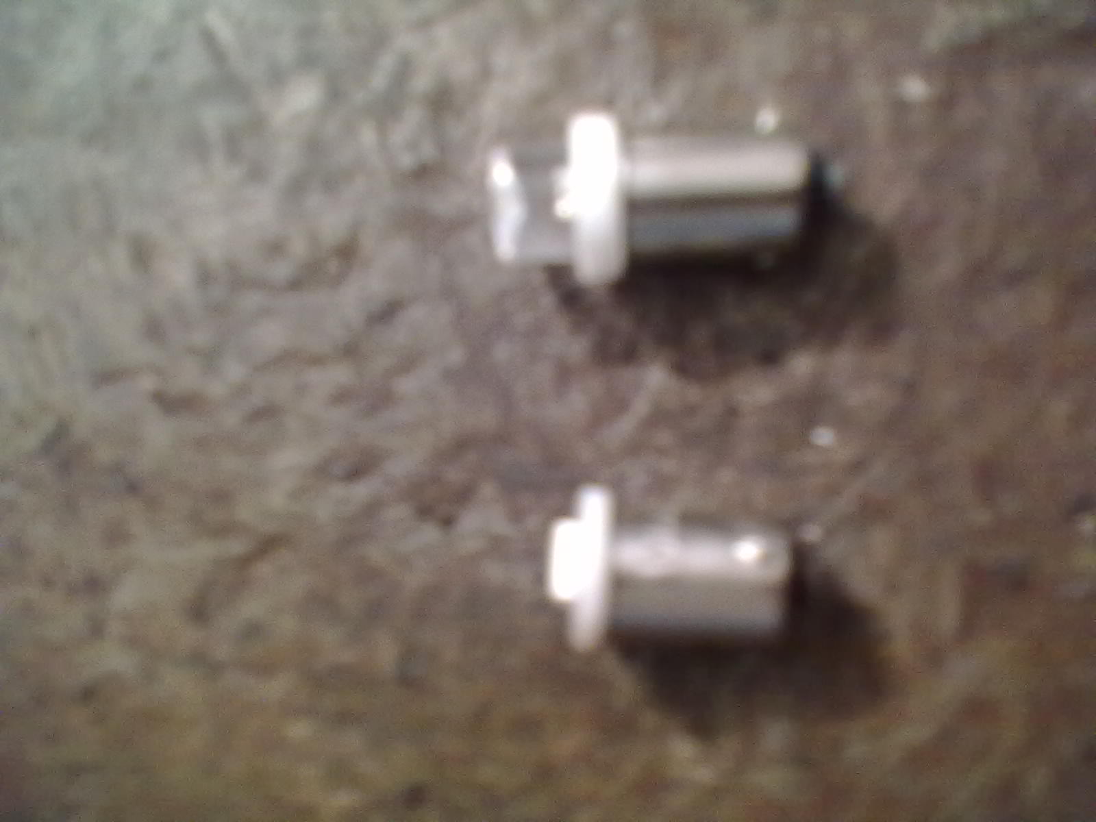

НУ А НИЖНИЙ ДИОД ЧТО НА ФОТКЕ,ПРОБЛЕМА ТАК И ОСТАЛАСЬ,И ЧТО ЕМУ НАДО ДЛЯ ТОГО ЧТОБЫ СВЕТИТСЯ НЕИЗВЕСТНО.
Снизу светодиод купленый на днях, сверху купленый месяц назад

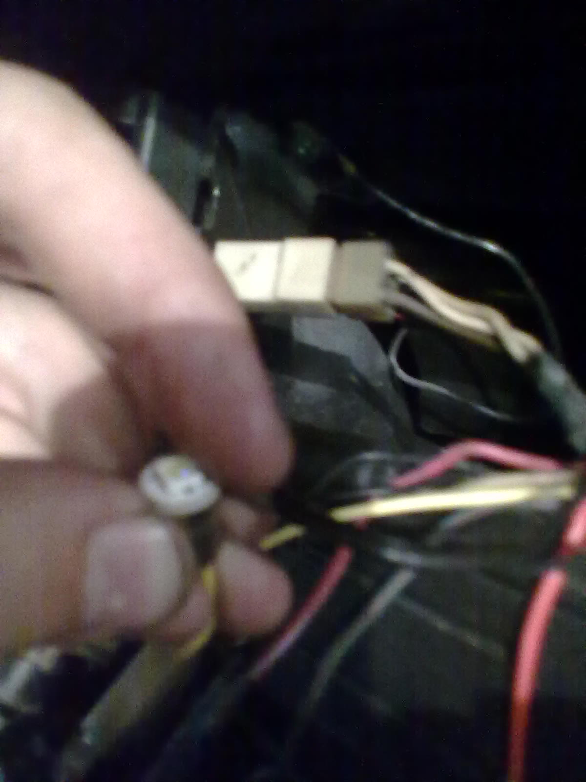

Провода от подсветки,как видно толку ноль
А так горит другой светодиод,тот что куплен давно
Ну и для четвёрковода фото патрона под цокольные лампочки

странно, наверно либо отпаялся контакт на патроне, либо че нито в соединении светодиод - резюк :pinch:
