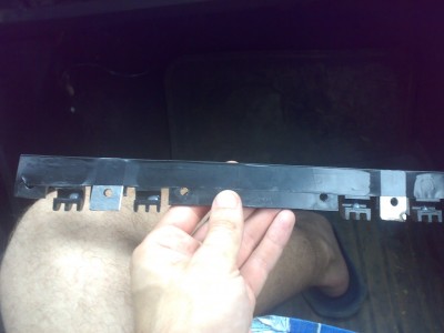

Пообламывался пластик, за который крепиться пружинные скобы "бардачка".
День катался с дырой в панели, и как на зло катал девченок с работы, стремно :look:
Как починил, по фоту думаю понятно. Единственное пригодилась помощь друга - натянуть скобы.
