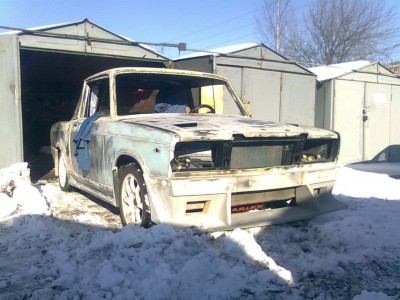

Главное - ТАЗ по прежнему готовится к покраске. Я бесконечно его шкурю, шкурю, шкурю. Приходится выравнивать и кривые детали по заводу.
Ниже несколько фотографий за последние полгода. Комментарии - по запросу

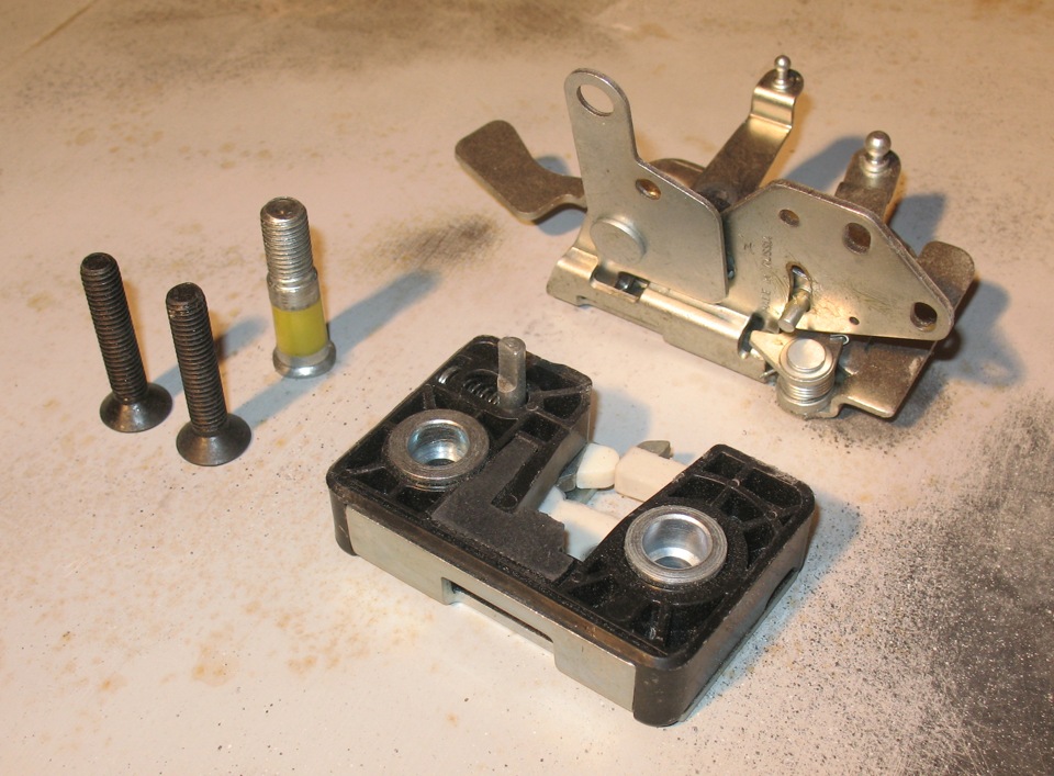

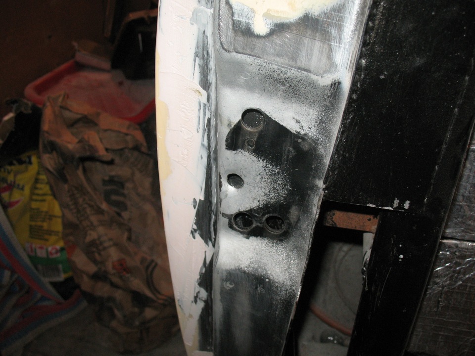

Ололо!

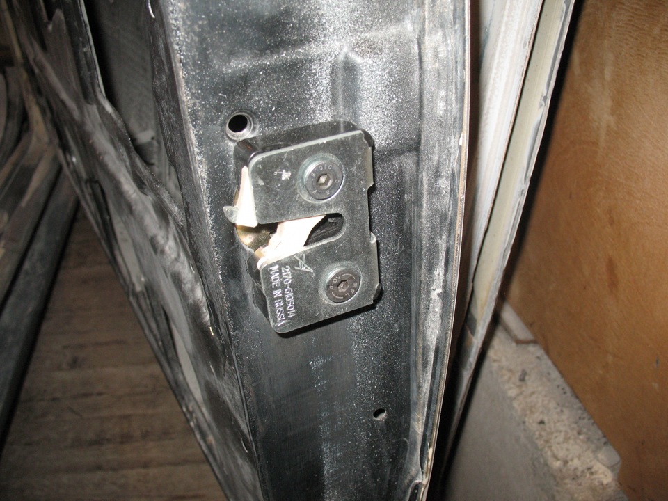

Сегодня установил "бесшумные" замки на свой ВАЗ. Замки восьмёрошные с "шоколадкой" от "Приоры".
Весь процесс установки описывать не буду, "Гугл" вам в помощь. Обозначу некоторые моменты и нюансы.
1. Были закуплены такие девайсы:
— замки (внутренние) 2х200=400 руб.
— "шоколадки" (внешняя часть) 2х200=400 руб.
— "бесшумные" болты 2х50=100 руб
— болты крепления "шоколадки" (под шестигранник — так мне показалось эстетичней) — 4х5=20 руб.
— гайки и инструмент были в наличии.
2. "Бесшумные" болты имеют шаг резьбы 1. Это нестандарт. Все гайки идут под 1,5.
Люди из ситуации выходят по разному: кто-то колхозит собственные болты, наматывая на них изоленту, кто-то их приваривает к стойке. Я пошёл проще — взял плашку и поверх старой резьбы нарезал новую Стандартную. На фото видно различие резьбы.
3. Вот так болт будет крепится к стойке:
4. "Шоколадку" я установил быстро — там подпилил, тут подточил. В итоге села как родная (для страждущих отмечу — в "гугле" написано что и с какой стороны точить).
5. Внутренняя часть замка тоже встала без проблем. Единственный нюанс — нужно срезать флажок. Что за флажок — понятно будет, если возьмёте девайс в руки. Он там один этот флажок
6. Просверлил отверстие под болт
7. Прикрутил болт
Обращаю внимание, что киянка был самым частоиспользуемым инструментом! Это важно! Куячить пришлось много и сильно.
Ниже смотрим видео работы замка:
http://youtu.be/nW5vEzNO7MM
[youtube][/youtube]

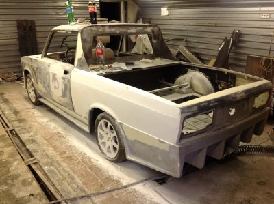

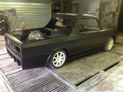

Итак, достопчтенная публика, вылепил я на крышу спойлерок. Такой какой хотел.
Главная его функция - эстетическая, ибо закрывает некрасивый соденительный шов между крышей и задней стенкой.
Технология изготовления проста - из полистерола я изготовил сам спойлер, аккуратно вырезав его ножом. Далее место посадки я хорошенечко проклеел стеклотканью со смолой и на ещё незастывшую массу посадил сам девайс. Дополнительно зафиксировав его заклёпками по углам. Ну а далее всё просто - четыре слоя стеклоткани для жёсткости и несколько слоёв волосатой шпатлёвки.
Результат виден на фото.

Модель авто: ваз-2105
Откуда: Петербург
Re: Будет Вам рында! (с)
Непрочитанное сообщение Tsushima » Сб май 19, 2012 20:58:56
Давно ничего не писал....
Ну чтож, подымем тему.

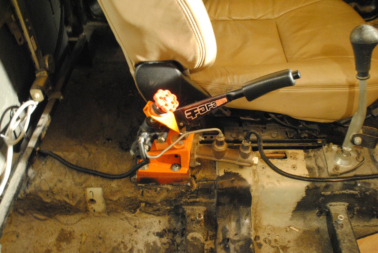

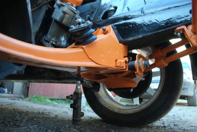

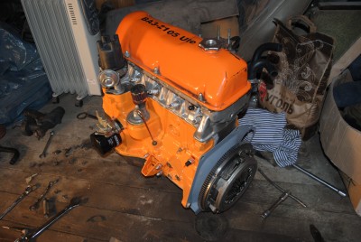

1. Покрасил полностью всю подвеску (началось всё с того, что решил сменить термостат, а в итоге раскидал двигатель и подвеску:
2. Далее я вытащил двигатель (покрасил блок, сменил почти всё навесное на новый сток, поменял сцепление (Валео) и маховик, ну и кучу по мелочи)
3. Установил подвеску обратно и покрасил подкапотку...
Ну как то так...

6 июня машинкО укатила на покраску. По этому поводу я даже подстригся (а так как освобилось время, то ещё и починил дома унитаз, поменял в корридоре проводку и покрасил балкон)
Некоторые, особо интересные места пришлось проварить по новой, уже в малярке. Ибо херова было проварено.
Естественно, шпатля на задних крыльях была отбита. Шпатлюется заново
Вроде, как к концу недели должна быть в грунте...
Продолжение следует...

Непрочитанное сообщение Tsushima » Вс июл 22, 2012 10:41:58

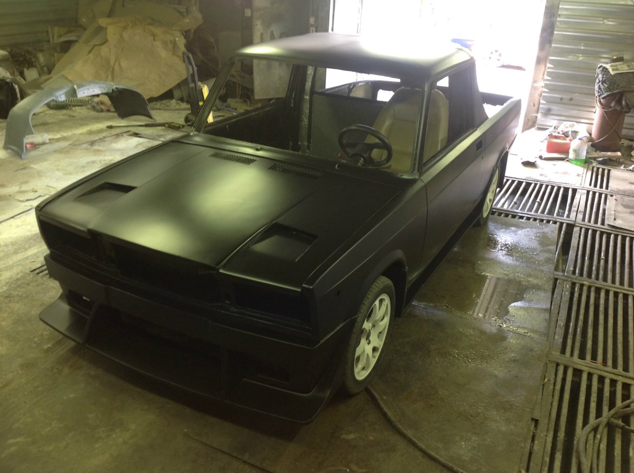

МашинкО в грунте!
Кой-какое видео по сабжу смотри ВКонтакте: http://vk.com/public39907588

Непрочитанное сообщение Tsushima » Ср июл 25, 2012 19:03:37
Второй грунт:

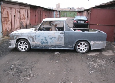

Непрочитанное сообщение Tsushima » Пт июл 27, 2012 21:28:34

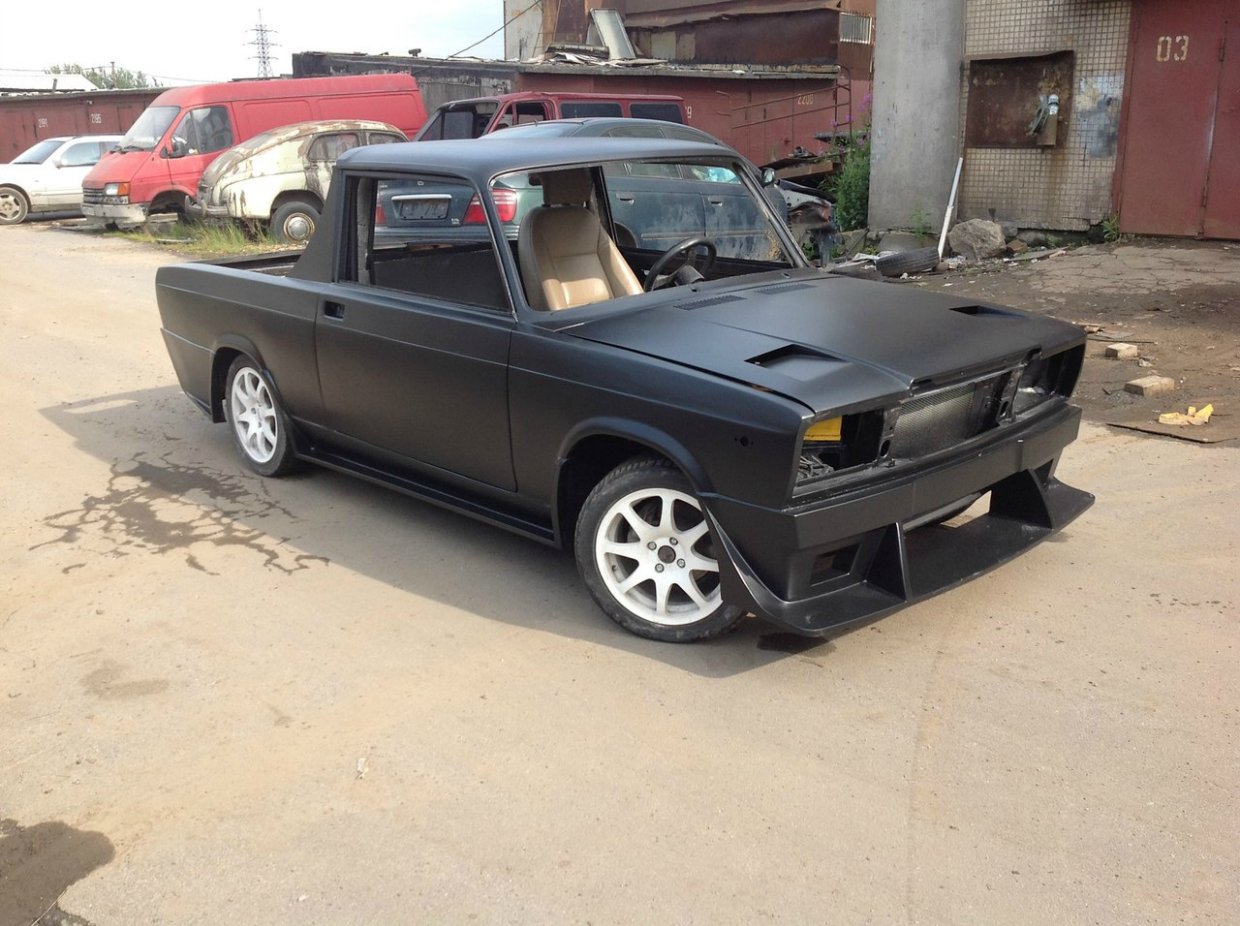

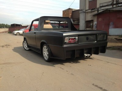

Ещё ракурс моего ТАЗика

Непрочитанное сообщение VladiZlav » Пт июл 27, 2012 21:32:52
Tsushima
:thumbsup: :thumbsup: :thumbsup:

Непрочитанное сообщение мишаня » Сб июл 28, 2012 12:58:42
понравилось.кроме переднего и заднего обвесов имхо.а так все :thum1:

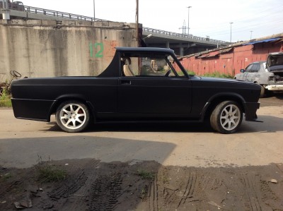

Непрочитанное сообщение Tsushima » Пт авг 10, 2012 8:09:33
Господа! Товарищи!
Наконец-то ЭТО свершилось! Да, да! Свершилось!
Машина полностью покрашена.
Мой карман пуст, семья голодает, но зато машина в охренительном цвете.
Выкладываю пока две фотографии, остальное позже. Хотя ВКонтактике фотографии моего ТАЗа по раным группам "гуляют" уже почти сутки...
К сожалению, экран монитора не передаёт яркость цвета(
