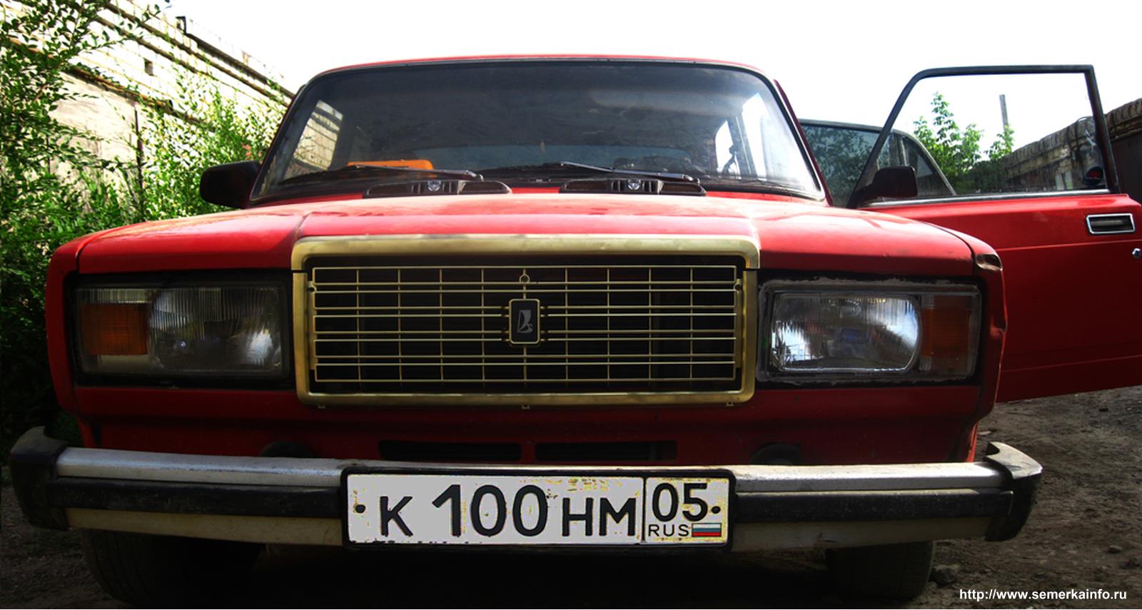

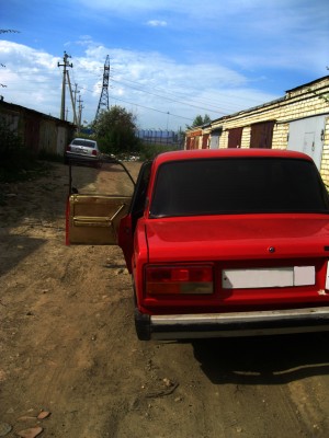

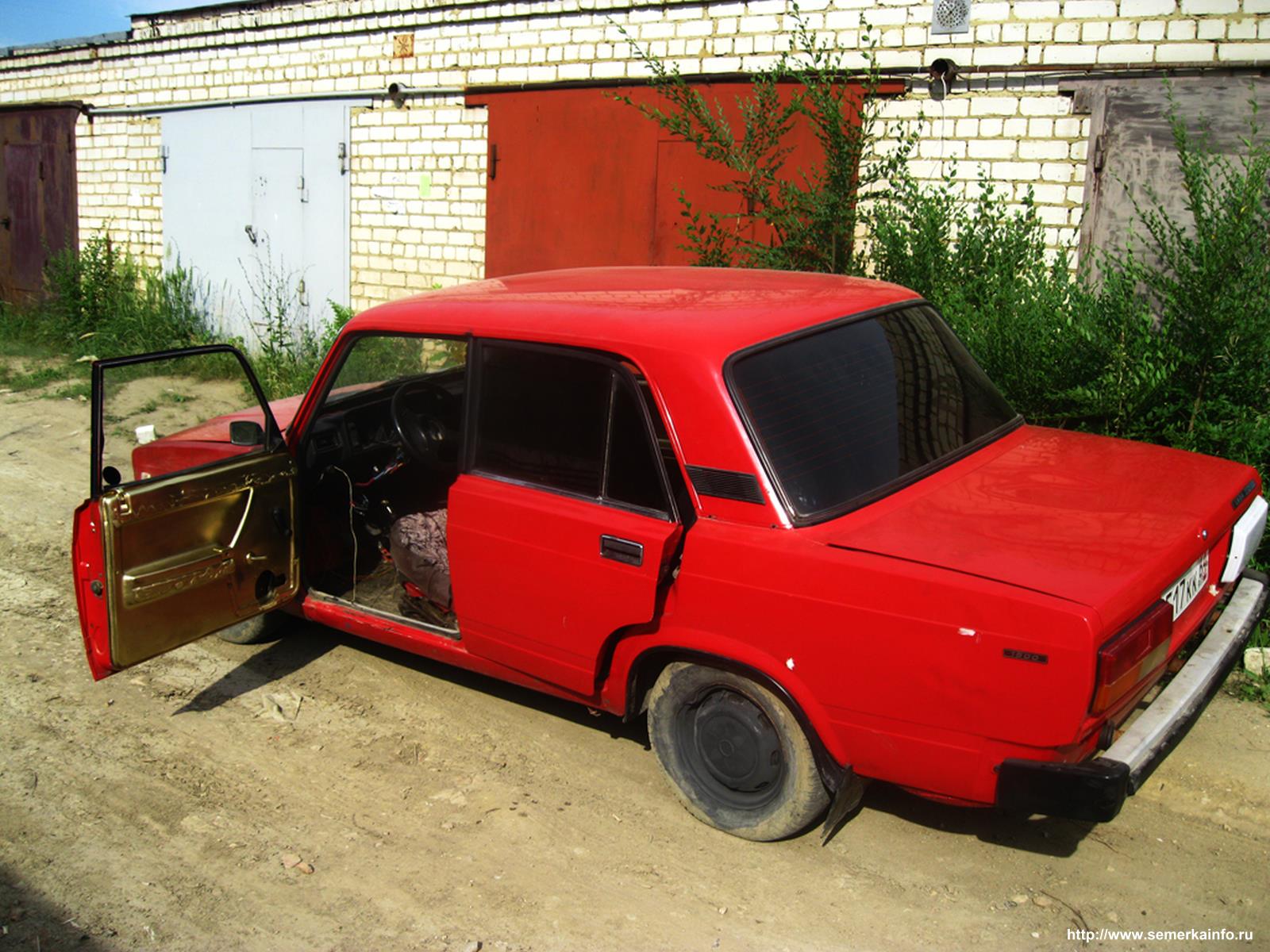

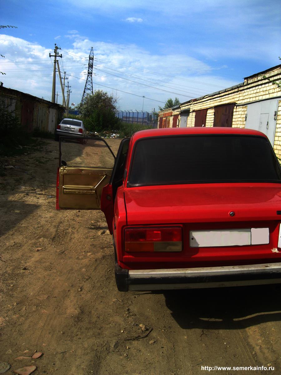

Не сказать, чтоб я прям был и являюсь большим любителем классики, но этой машине захотелось подарить вторую жизнь. Итак. Авто куплено за 9000, вложено 23500, осталось вложить около 4-5 т.р. Плюс техосмотр, страховка, постановка на учет. Продавать не буду.
До:Изображение
А это уже после, машина уже на ходу.

а что за резина на третьей фотке?

Честно говоря, даже не знаю, она стоит временно, найдена в гараже, все колеса разные и все колеса старые. поставлена для тестовых выездов.

Agalarov писал(а):Честно говоря, даже не знаю, она стоит временно, найдена в гараже, все колеса разные и все колеса старые. поставлена для тестовых выездов.
посмотри плз, нравится она мне, как низкопрофильная смотрица :cool:

Завтра посмотрю. Старая какая то. Но ей конец, протектора почти нет, сбоку начинает расслаиваться.

Непрочитанное сообщение Agalarov » Чт июл 19, 2012 21:38:27
А вообще еще может казаться низкопрофильной, потому что штампы черные.

Agalarov писал(а):А вообще еще может казаться низкопрофильной, потому что штампы черные.
да не, была у меня бл85 тоже так смотрелась, но на твой рисунок бл 85 не похожа :whistlin:

Как-то странно вынесен вперед бампер... Для тарана? :psih: Мож и себе так сделать? :hmmm:
А так, если вдруг Мерс подведет, ВАЗик на подхват :yes:

DJTigra писал(а):Как-то странно вынесен вперед бампер... Для тарана? :psih: Мож и себе так сделать? :hmmm:
Бампер был оторван и просто торчал в фартуке, но мне понравилось положение и я так его и закрепил, когда кузовщину делал. Все таки классика хороша своей ремонтопригодностью. На мерс только зеркало левое стоит около 16 т.р.
