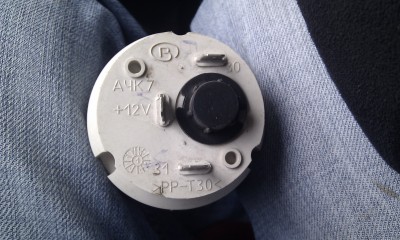

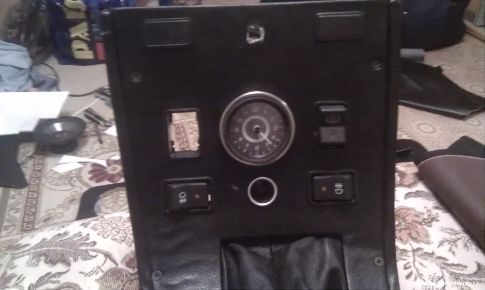

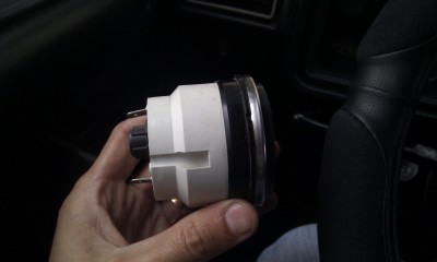

А вот собственно и сами фото часов!
Я на них только циферблат поменял!
Кстати на новом табло циферблата было отверстие под кнопочку как на старых часах!

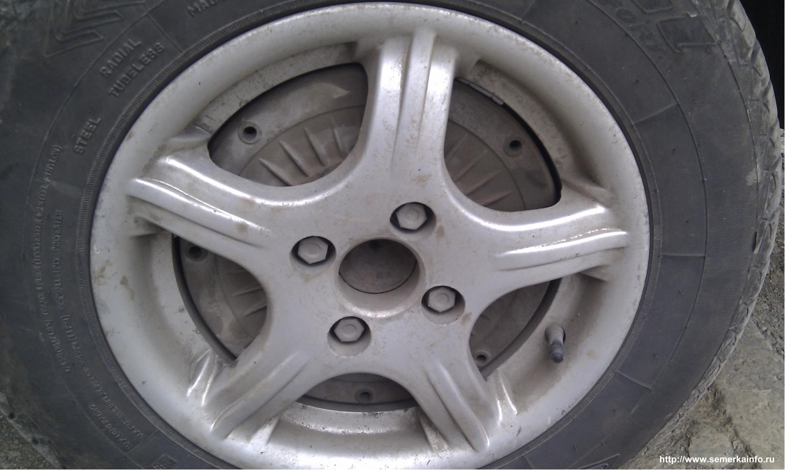

После замены подшипников на задних полуосях и проехав около 200км, потекло трансмиссионное масло по всему колесу, может кто сталкивался с подобным? я подозреваю на плохие сальники в подшипниках!
Левое колесо!
Правое колесо, вообще жесть.......

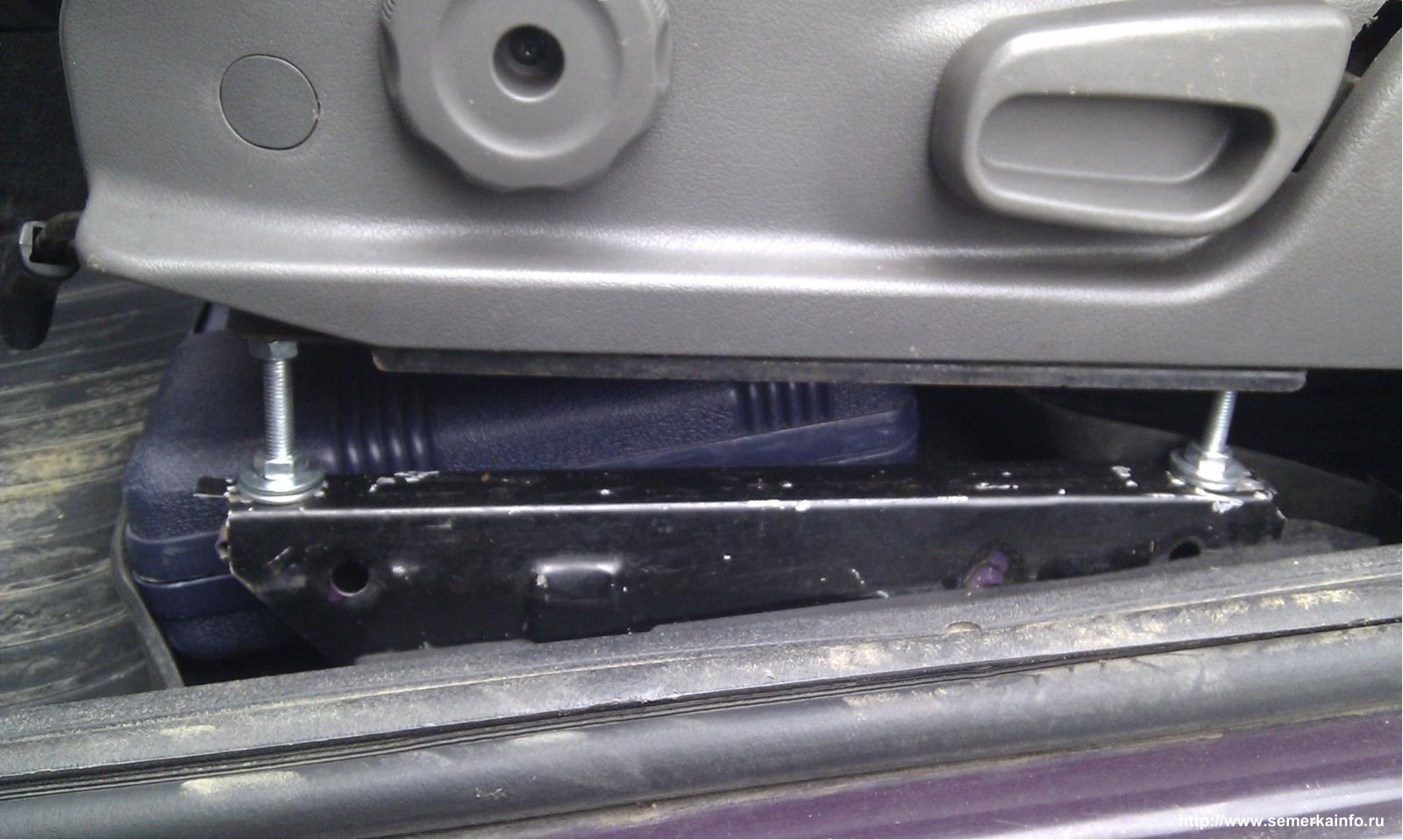

Сегодня установил сиденья от иномарки Форд Там Стар такие выпускали еще в 1991, по креплениям подошли идеально, малость доработки без сварочных робот и изменений креплений кузова!
Подголовники имеют регулировки в двух плоскостях!
Водительское имеет регулировку по высоте!
Разность креплений по горизонтали компенсировал Болтами!

Medved@790 писал(а):чьи брал??? у меня балаковские в синих пакетиках, по 25р, проехал уже около штуки, все нормально.
Не помню они были в плоских белых коробочках, раздвижные такие, менял в сервисе, все делали на моих глазах!

нку может коцнули при запрессовке...молоток, сиденья супер!!! жаль без электроприводов...

Medved@790 писал(а):нку может коцнули при запрессовке...молоток, сиденья супер!!! жаль без электроприводов...
На днях поеду снимать и там детально будем разбираться, все недочеты сфоткаю и отпишу, ну а собирали аккуратно сам лично смотрел!

Непрочитанное сообщение Ko$mO » Вс июл 08, 2012 18:51:55
[quote="Medved@790"]нку может коцнули при запрессовке...молоток,
Да нет при запрессовке оказалось все в норме, мастер напуршил когда снимал стопорное кольцо то болгаркой надрез сделал на полуоси прям там где сальник жаль с собой фотика не оказалось да и телефон как на зло сел, а второе колесо подтекало так это из за галимых сальников, полуось поменяли на новую за их счет ну а сальники я уже сам покупал только они собирали!

Ko$mO
часы у тебя любопытные. смотрел ща в инете - АЧК-7 это стоковые семерочные часы. может какой производитель другой. может образец опытный :hmmm:

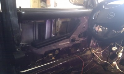

установил на передние двери бесшумные замки с механизмами от 2108,
электро стеклоподъемники, с замков задних дверей снял пружинки,
установил евро ручки, и проклеил все двери передок (от лобовухи к полу) передние арки, заднюю полку и задние арки, противовибрационной STP - фольга и слой битумной мастики,
сейчас занимаюсь переделкой акустики и консоли с подлокотником (бороды) врезаю клавиши под стекло подъемники и прокладкой новой проводки по акустику!
Да еще переделываю передние дверные подиумы так как ногами за них цепляешься да и пассажиры ногами по ним лупят, я их распели на две части сам подиум под динамик на щиток который переднюю стойку закрывает а карманы от подиумов оставлю на дверях, так чтоб при закрытой двери казалось бы что все цельное!
Да что все слова да слова смотрите фото! будут вопросы задавайте! нужны будут еще фото говорите пока все в разобранном виде сфоткаю!
Вот и сами ЭСП
Разобрал за пол часа, кум думал что не соберу ))
левая дверь уже с ЭСП и бесшумными замками

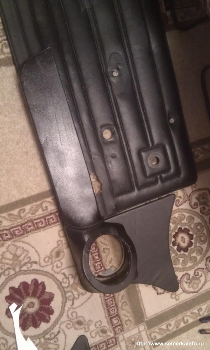

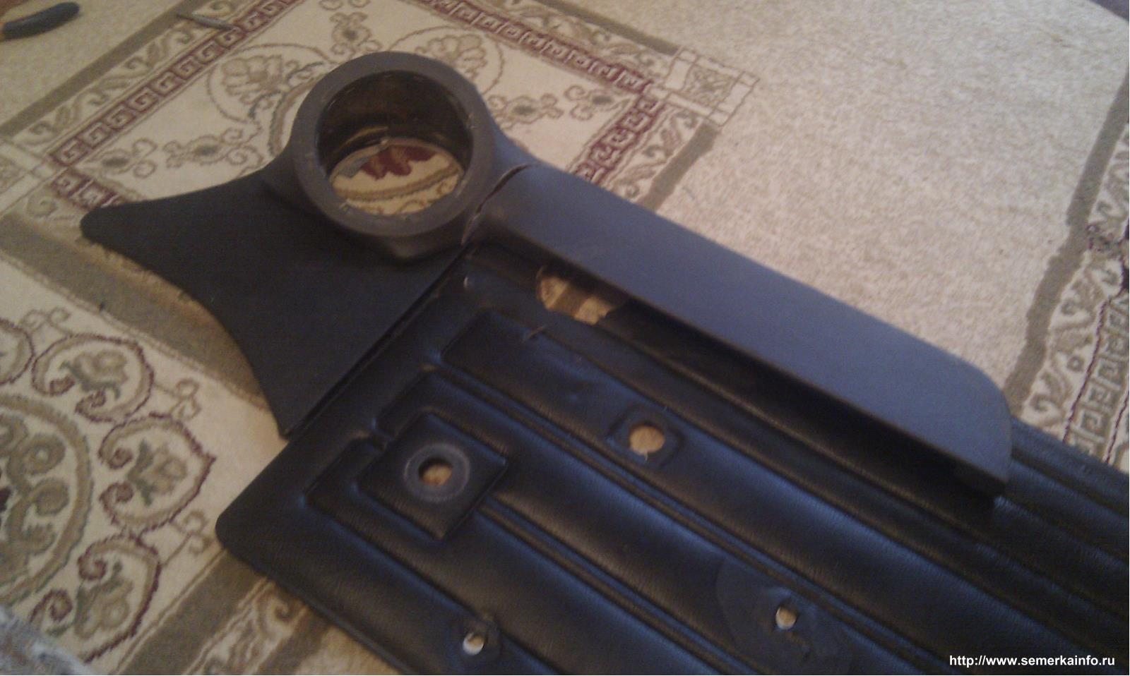

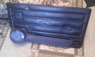

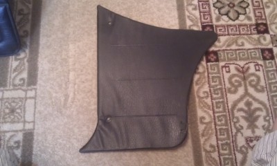

Карта двери с подиумами

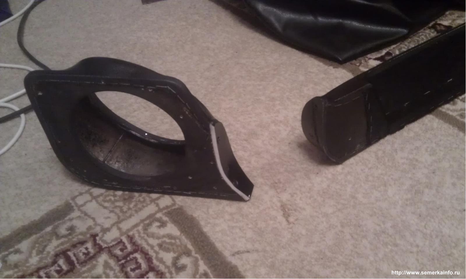

Заготовка и одна уже готовая обтянута дермонтином
Примерно так будет
Снимаем
Распиливаем по срезу щитка и двери
Внутри оказалось пустотелая
заделал пластиком и покрасил все в черный цвет
Примерка
Вроде бы смотрица

санек52 писал(а):Ko$mO
Они уже стояли когда я машину покупал, я в них только циферблат поменял с набора накладок для щитка приборов!

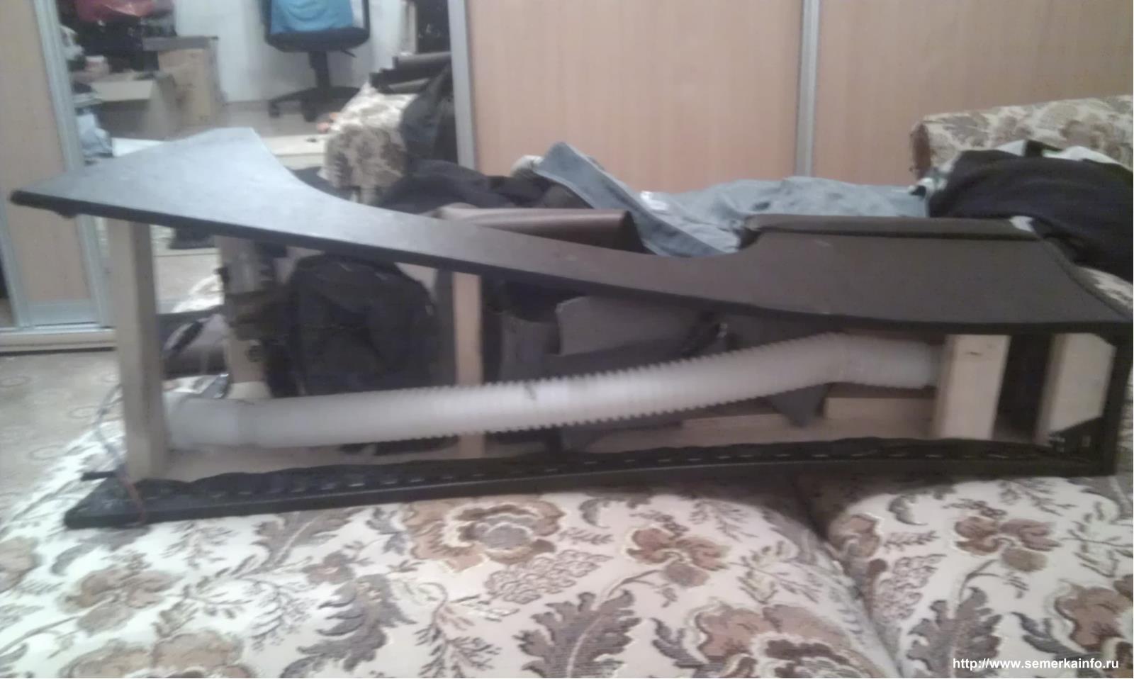

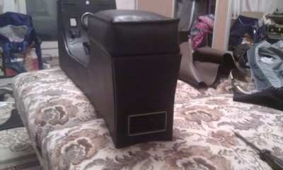

Кстати вот и сама консоль пофоткал :smsha: пока в снятом виде!
Подлокотник будет открываться там типа барчика :pop: (место для хлама) я туда хочу USB кабель кинуть от магнитолы, у меня на новой магнитоле USB порт на задней стороне и шнур имеется!

Непрочитанное сообщение Medved@790 » Вс июл 08, 2012 20:19:32
шшшииииикарно :yes:

Непрочитанное сообщение Ko$mO » Вс июл 08, 2012 21:00:15
Medved@790 писал(а):шшшииииикарно :yes:
Спасибо! стараюсь.

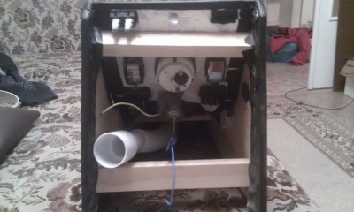

Непрочитанное сообщение санек52 » Пн июл 09, 2012 6:22:58
а гофра внутри бороды - это подача тепла в ноги задних пассажиров?

Непрочитанное сообщение Ko$mO » Пн июл 09, 2012 6:33:55
санек52 писал(а):а гофра внутри бороды - это подача тепла в ноги задних пассажиров?
Совершенно верно :palcheg: пришлось в передней стенки печки врезать кулер от компа и к нему приколхозить гофру!
