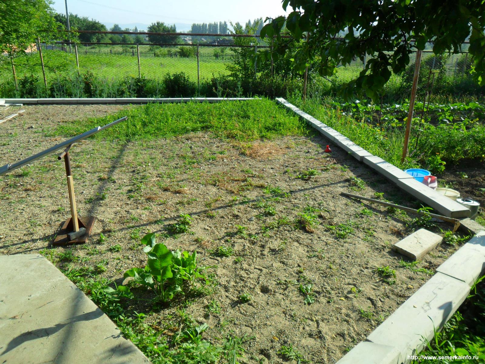

Плоды творения последней недели, семьдесят квадратов плитки постоянному клиенту, под каркасный бассейн. Прочь, сорняки!

EXIF-Data show/hideOriginal image recording time:2012:06:14 07:55:22Image taken on:Чт июн 14, 2012 3:55:22Camera-manufacturer:SAMSUNGCamera-model:SAMSUNG ES25, ES27 / VLUU ES25, ES27 / SAMSUNG SL45
EXIF-Data show/hideOriginal image recording time:2012:06:21 08:17:44Image taken on:Чт июн 21, 2012 4:17:44Camera-manufacturer:SAMSUNGCamera-model:SAMSUNG ES25, ES27 / VLUU ES25, ES27 / SAMSUNG SL45
EXIF-Data show/hideOriginal image recording time:2012:06:22 14:50:14Image taken on:Пт июн 22, 2012 10:50:14Camera-manufacturer:SAMSUNGCamera-model:SAMSUNG ES25, ES27 / VLUU ES25, ES27 / SAMSUNG SL45

Какая плиточка красивая! И толщина приличная. Хочу! Собираюсь место под авто выложить на даче. Вот только такого фасона ни разу не видел.

Типа "чешуя", 40 мм.Classic писал(а):Какая плиточка красивая!

Толя,как правильно,грамотно положить плитку тротуарную 30*30 см? Просвети

рустем Ой, братка, это ж надо опус целый кропать..
Основа успеха - подготовка основания (подушки), это 90 процентов успеха долголетнего лежания плитки . Лучше использовать мееелкий колотый щебень с отсевом (песком разных фракций), трамбовка, проливка водой. Выемка грунта - само собой пред засыпкой. Финишный слой песка с цементом (2..3 см) 1 к 4..5. Резиновая киянка не менее 650 гр. Бордюры по периметру, по нитке и уровню. Идти рядами "на себя", проверяя каждый ряд на выпуклость/вогнутость(дугу), чёб швы не расходились и не сходились по итогу. Квадратная плитка проще в этом отношении - сам увидишь косяки(это не "чешуя"). Перед тобой должно быть насыпано не менее трёх рядов финишной подсыпки - пока заколачиваешь свой ряд, ножками трамбуешь подсыпку под последующий. Натянутая нитка перемещается по забиваемому краю плитки. Колотим до появления "едва зазора" между ниткой и плиткой. Усилие забивания? Нужно раз увидеть, сам поймёшь. Ручками примерно выравниваем отсыпку, укладываем плитку, колотим. Видим, что один угол пошёл очень легко - снимаем плитку, подсыпаем под тот угол, колотим снова...
В оконцовке просыпаем швы мелким песком с цементом ( 1:2..3), тщательно заметаем веником(щёткой) в разных направлениях, излишки сметаем. Проливаем из лейки. После высыхания поверхности - прометаем от остатков смеси. На утро можно повторить процедуру, т.к. появятся шпионы. Низнаю чё ещё писАть..Много нюансов..
Кстати, трамбовка, видна на моих фотках - железяка(пластина) ок.30 мм толщиной Фитнесскачалка плачет.
