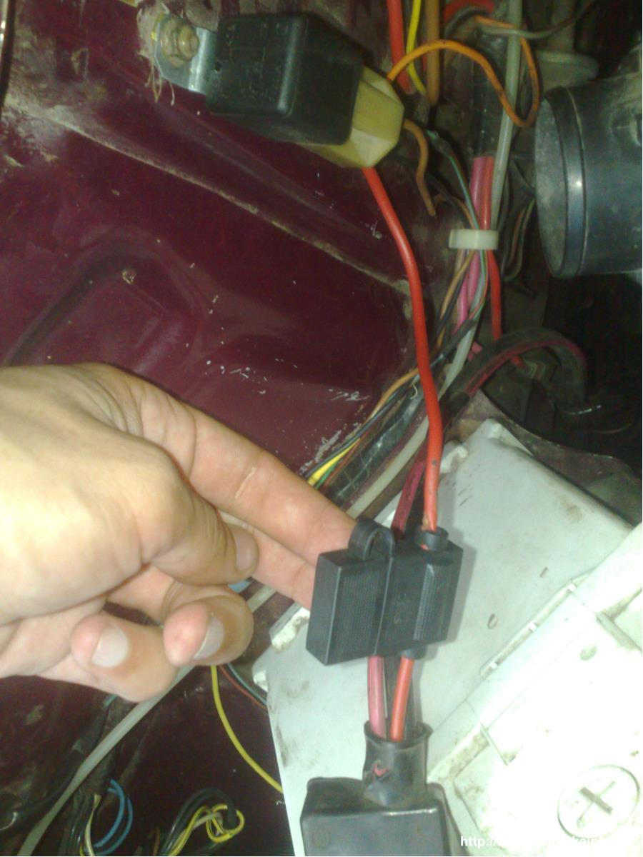

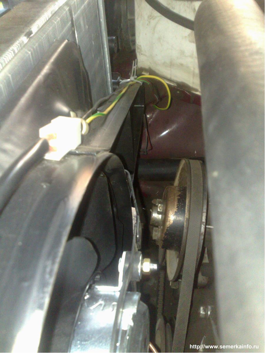

y279m
Сообщения: 61
Зарегистрирован: Пн апр 04, 2011 14:34:58
Модель авто: 21053, 2000 г.в.
Откуда: Ростов-на-Дону
Re: Установка электровентилятора ОЖ взамен принудительного.
Непрочитанное сообщение y279m » Ср июл 04, 2012 17:14:16
Все, я себе установил, детали обошлись в 2750 руб, старый радиатор разобрал, а он весь в накипи, не удивительно что я грелся в пробках LOL, видимо старый хозяин воду заливал в него :thumbsdow
реле включения
проводка и т.д.
датчик
непосредственно вентилятор в сборе
предохранитель
