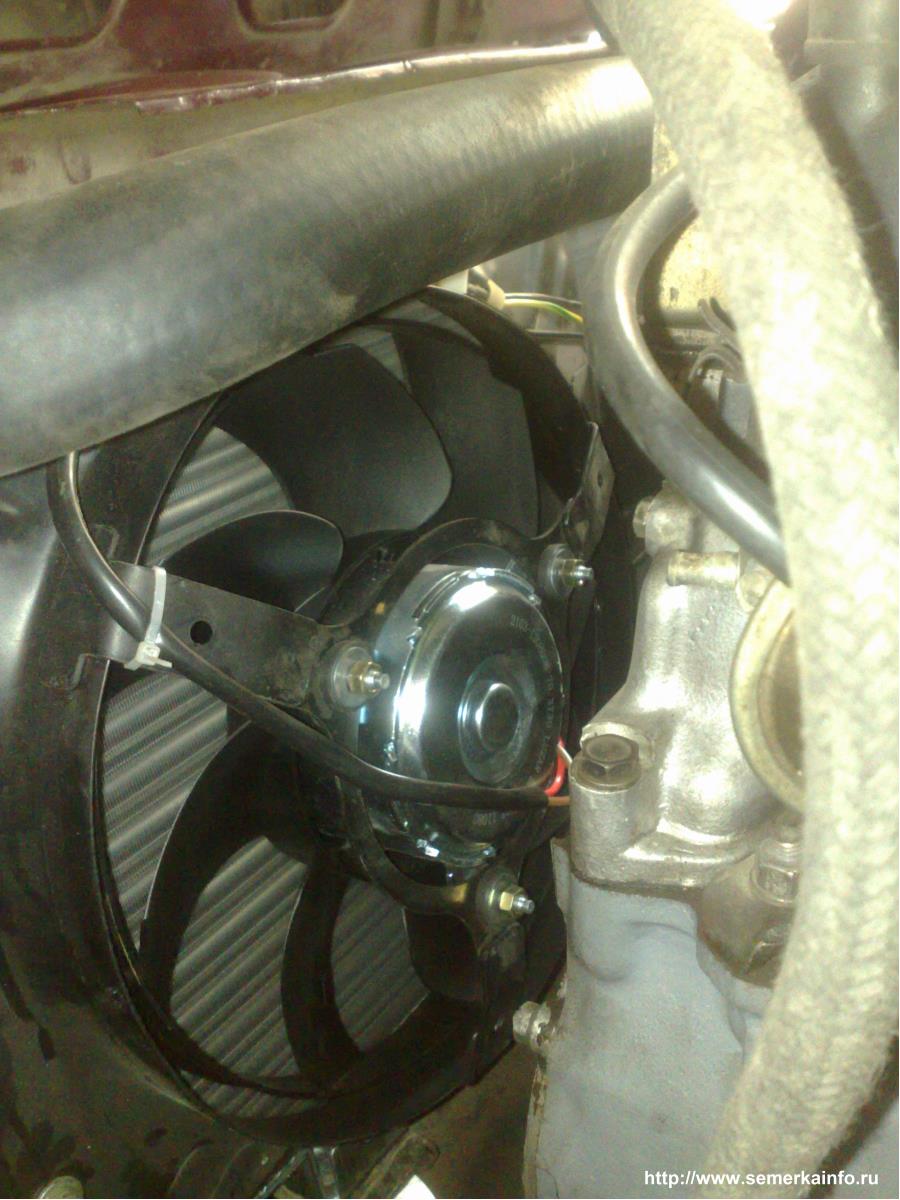

Все, я себе установил, детали обошлись в 2750 руб, старый радиатор разобрал, а он весь в накипи, не удивительно что я грелся в пробках LOL, видимо старый хозяин воду заливал в него :thumbsdow
реле включения
проводка и т.д.
датчик
непосредственно вентилятор в сборе
предохранитель
