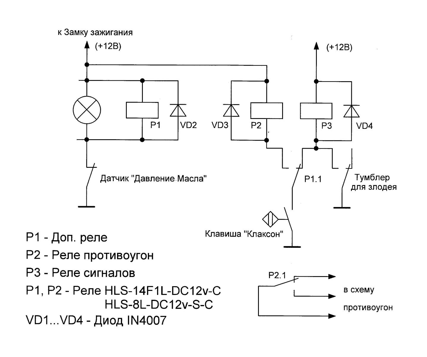

В САБЖе про инжектор, а разговор идёт про датчик Холла. С трамблёром сложно сделать противоугонку, т.к. опытный угонщик возьмёт с собой трамблёр и за минуту поставит. Во всех рекомендациях советуют ставить тумблер в укромном месте. Добропорядочные форумчане, гады-угонщики лучше нас всех вместе взятых знают все укромные-потаённые места и за несколько секунд прошарят своими проворными ручонками.
Есть один контакт, на самом видном месте – клавиша клаксона. Ни один угонщик ни днём, ни, тем более ночью, никогда не станет давить на клаксон. Клавиша клаксона – это первый шаг в разблокировке Вашей противоугонки. Не нажав на клавишу, не запустишь двигатель. Разумеется, сигнал в этот момент не срабатывает. Последующие шаги могут быть самые разные, зависит от Вашей фантазии и знания электрики-электроники. На мой взгляд, этих шагов (манипуляций) должно быть не менее трёх. Я так думаю, что угонщик, привыкший к стандартным решениям, встанет в тупик в такой ситуации.
Удачи в защите Вашей собственности!
P.S. А, для"пущей кровожадности", в "потаённом" месте можно поставить тумблер, подключив его к реле сигналов. Угонщику, после этого, придётся ходить "на дело" в подгузниках.
P.S.2 "Спасение утопающих - дело рук самих утопающих!" "Болтун - находка для угонщика." Самодельное противоугонное устройство - это очень личное, почти интимное, поэтому не стоит рассказывать даже близким друзьям об устройстве и алгоритме работы Вашей разработки. Я так думаю. STARый рокер 1945.
P.S.3 Если надо оставить Машу на СТО или у частного мастера, то лучше восстановить штатный запуск двигателя. Но, после этого немедленно восстановить Вашу схему. Так спокойнее.

STARый рокер1945 писал(а): P.S. А, для"пущей кровожадности", в "потаённом" месте можно поставить тумблер, подключив его к реле сигналов. Угонщику, после этого, придётся ходить "на дело" в подгузниках.
Эту тему можно развить. Поставить простейший мультивибратор 0,5сек и таймер на (1...3)мин. Конечно, можно открыть капот и перекусить провод к клаксону. А, это время. По-моему, злодею будет уже не до угона.
Сделаю себе - выставлю схему и печатку.
Это идея, а не схема. Необходимо подобрать номиналы. Это для радиолюбителя. Если кто соберёт, доложите о результатах.
DA1 - одновибратор (один импульс и отключение) Схему одновибратора подкорректировать.
Последний раз редактировалось STARый рокер1945 Вт авг 28, 2012 19:25:27, всего редактировалось 3 раза.

Непрочитанное сообщение zombie177rus » Вт авг 28, 2012 18:08:29
Всё это архивкусно при совмещении с механикой.

zombie177rus писал(а):Всё это архивкусно при совмещении с механикой.
А, Вы, что, блокируете КПП, когда выходите из машины на 5 минут за сигаретами?
Поблагодарили: 1275 раз
Re: Инжектор - блокировка, секретки и т.д. делимся опытом
Непрочитанное сообщение zombie177rus » Вт авг 28, 2012 18:33:03
Постановка этой моей приблуды занимает 15-20с.Мне не лень.Выковыривать её(приблуду) тяжеловато,если быстро.Даже если мне её изуродуют,мне будет,с чем работать:авто останется на месте! :P
