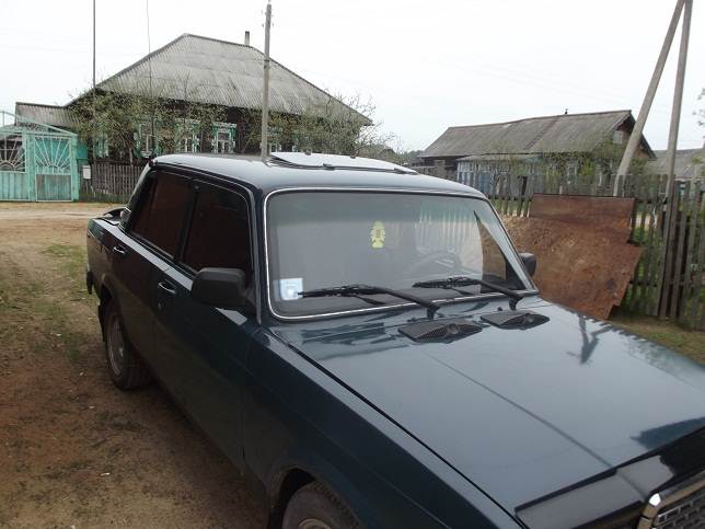

Всем привет! :beer2: Давненько я не появлялся.
Обновимс обновы ;)
Re: Моя Мурёнка
Непрочитанное сообщение Вованн » Ср май 09, 2012 10:44:00
люк.. люк?! :O
Alex**
Сообщения: 3157
Откуда: 52 rus Г.Урень
Благодарил (а): 152 раза
Поблагодарили: 175 раз
Re: Моя Мурёнка
Непрочитанное сообщение Alex** » Ср май 09, 2012 10:51:19
Вованн писал(а):люк.. люк?!
Ну да , Вов... Хошь такой же? В жару уже испытан. Кондей нафих не нужен. Врезал сам , могу поделиться секретом. Нифига там сложного , если следовать моей подписи... :D
Re: Моя Мурёнка
Непрочитанное сообщение Вованн » Ср май 09, 2012 10:58:55
Alex**
конечно хочу :thumbsup: а как же ребра жесткости? тут много спорили о них, можно резать или нельзя :)
Re: Моя Мурёнка
Непрочитанное сообщение JET » Ср май 09, 2012 11:00:07
Alex**
Отличненько :thumbsup:
Ну и если можно чиркни подробнее: цена, модель и марка люка, как чо делал...
Alex**
Сообщения: 3157
Re: Моя Мурёнка
Непрочитанное сообщение Alex** » Ср май 09, 2012 11:16:41
Вованн писал(а): а как же ребра жесткости? тут много спорили о них, можно резать или нельзя
Можно , только не убирать полностью , а резать вровень с отверстием для люка.
Ещё один нюанс. При установке люка обязательным условием будет установка жёсткого потолка. С мягким нихрена не выйдет. :no:
JET писал(а):цена, модель и марка люка, как чо делал...
Люк Газелевский б/у , подогнали бесплатно за определённую услугу.
Как делал? :) Дольше собирался с духом просверлить дыру в крыше. :D Вырезал картонный шаблон по люку , разметил положение на крыше , снял потолок ( не совсем , просто опустил его на подголовники) , просверлил дырку и лобзиком выпилил крышу. Потом прикрутил наместо потолок , и по крыше вырезал ножом его. Между потолком и крышей положил уплотнитель и прикрутил люк с герметиком. Ушло с раздумиями на всё часа три , сейчас уже и за час управлюсь. :)
