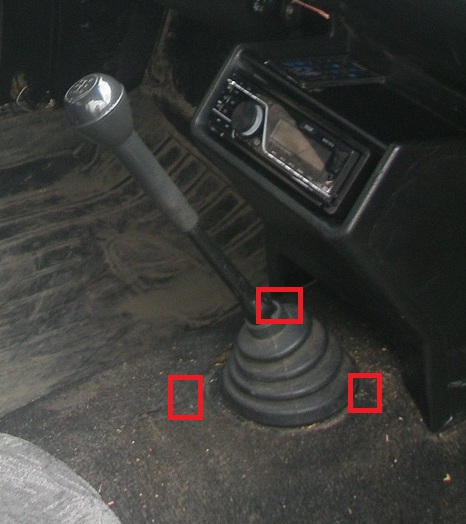

Какими винтами прикручивается (заглушка?) под рычагом кпп (пазы под винты под ковриком отмечены красным)?

Непрочитанное сообщение Zayec » Вс апр 29, 2012 13:27:51
Убей,не помню. Вроде бы саморезы там под крестушкуи клипсы резьбовые .
http://car-exotic.com/vaz-cars/vaz-2107 ... ion-5.html
Если не срочно - брат с рыбалки приедет , я уточню. Он щас пороги и полы меняет на пятёрке.

Непрочитанное сообщение mvk843 » Вс апр 29, 2012 16:30:51
Zayec писал(а):Убей,не помню. Вроде бы саморезы там под крестушкуи клипсы резьбовые .
Окей, жду) Если размеры буду знать, любые саморезы куплю - спец. магазин рядом есть)

Непрочитанное сообщение рустем » Вс апр 29, 2012 16:36:10
Саморезы,4 штуки,шаг большой,шляпка с конусом (похожая шляпка у винтов,которые скрепляют кожух рулевой колонки). Длина самореза около 3 см.
