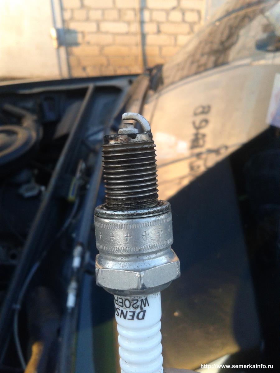

Подскажите что со свечами не так и в чем причина? по порядку фоток - 1ая,2ая,4ая,3я свечи из цилиндров

ну,насколько я могу судить по фото,то считаю нормальной свечу под нумером 3.у мну все четыре такого цвета и машина едет отлично и расход небольшой...свечи,кстати расейские.Энгельс.живут и не тужат уже 25 тык...

KoU.CasS они ж белые, бедная смесь, пагубно для ЦПГ под закрути винт качества, если не имеется подсос воздуха или жиклерами не забеднил для "экономии"

а как насчет угара масла? по свечкам можно что нибудь сказать?

KoU.CasS писал(а):а как насчет угара масла? по свечкам можно что нибудь сказать?
ну на юбках свечей ( резьбе) масла вроде не наблюдаю ..или я не правильно понял слово "угар"

ну я всмысле того, что можно ли что нить сказать про то, из за чего уходит масло 1л на 1ткм. Например из за колец, сальников клапанов или что либо другое?

KoU.CasS писал(а):ну я всмысле того, что можно ли что нить сказать про то, из за чего уходит масло 1л на 1ткм. Например из за колец, сальников клапанов или что либо другое?
если уходит масло то для начала проверь все прокладки на наличие подтеков, и если нигде ничего нет, то возможно приближается капиталка, по идее двиг может кушать 2 литра на 10 тыс.км это норма, а вот литр на тыщу это жесть

нигде ничего не подтекает((( да, я и сам уже начинаю мириться с этой мыслью... поидее 143ткм это уже неплохо для двига без кап.ремонта... так что буду копить деньги)

а мне показалось што на втором фото резьба сырая... если так, то попробуй маслосъёмные колпачки поменять, но это не сильно изменит ситуацию с расходом масла... не может литр через один цилиндр уйти...
