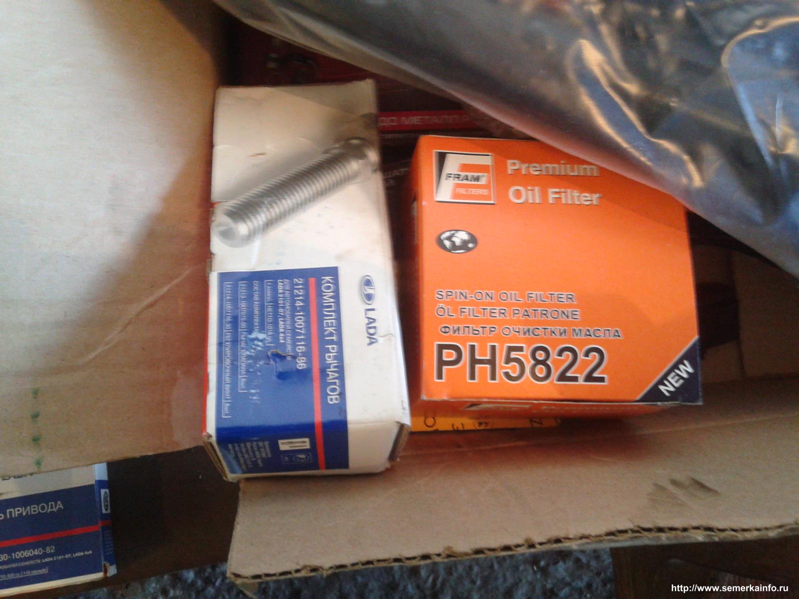

Итак, что то меня давно небыло здесь( Пришло время рассказать что происходило с моим авто за последний месяц...
Пожалуй начну с того что за 1тыс.км она съела 2.5 литра масла... Это стало решающим фактором при решении делать двиг или нет... И начались поиски подходящего сервиса для кап.ремонта. Поездив по городу нашли место где механик вселил в меня доверие, да и цена за работу была не велика...да и возможность присутствовать при разборке-сборке меня тоже порадовала) С самого начала работы начались проблемы: не смогли выкрутить 1 болт головки блока.Пришлось высверливать его. На следующий день двиг наконец-то был разобран и мне был сделан вердикт что двиг был "подогрет" и настало время расточки блока, так как был обнаружен эллипс в цилиндрах. Далее обнаружилась теч из коробки... устранили ее заменой сальника и залили новое масло в коробку. Так же при осмотре деталей было выявлено плачевное состояние газораспределительного вала и пришлось его тоже менять. Вот общий список запчастей которые были куплены для ремонта:
- грв с постелью от Нивы
- клапана
- поршневая в комплекте с пальцами и кольцами

комплект рычагов и масляный фильтр
