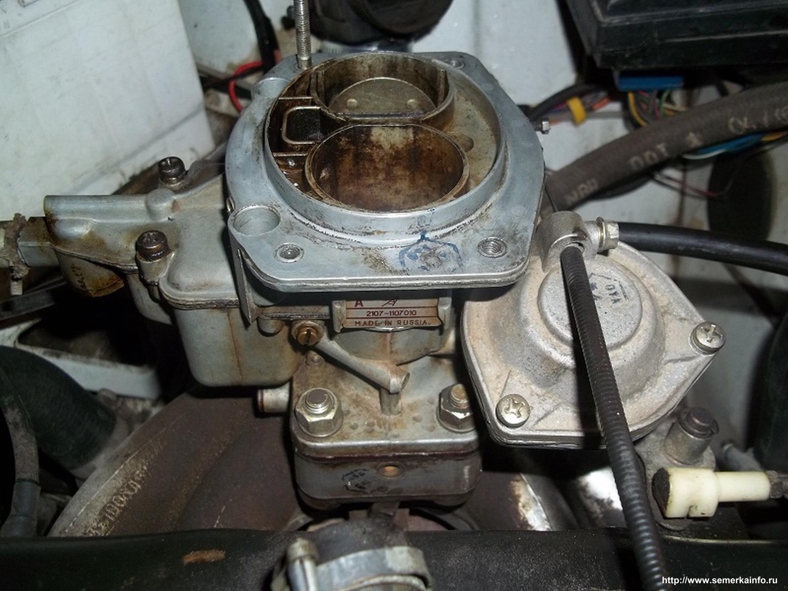

писал про свою проблему в другой теме, но все же скопирую сюда:
сегодня завел на холодную, нормально работала, прогрелась до 30 градусов начали обороты прыгать от 800 до 2800 на выдернутом на четверть подсосе, потом прогрелась до 60 градусов, выехал из гаража, были обороты 800-1000 без подсоса уже, через пару минут снова начали обороты плавать от 450-1300, поменял крышку трамблера, все равно так же, и еще свечи черные, хотя проехал на них может км 400, зажигание контактное, карб хз какой, скину его фотку, что думаете по этому поводу?
поменял еще катушку зажигания, вв провода на силиконовые, свечи почистил, подрегулировал трамблер, теперь обороты держатся 800-950, и я хотел бы знать какой у меня карб? и как менять контактую группу и подшипник?

серго писал(а):ревизия карба не проводилась
проводилась в январе, ездил к карбюраторщику, он прокладки некоторые поменял, и еще какие то детальки, непомню уже какие, до того как я к нему ездил машину дергало постоянно, а после чистки все ништячок стало, вот теперь опять проблемы, только не дергается а обороты слишком плавают, а как с КСЗ перейти на БСЗ? какие детали нужны? и дорого они стоят?
и я хочу узнать какой у меня карб? а то он стоит а какой не знаю, не написано на нем

Написано на нём,что за карб,на фото видно.Перейти с КСЗ на БСЗ:бобина 2108,коммутатор 2108,трамблёр 38.3706,жгут проводки под это всё.

Serega122 писал(а): и я хотел бы знать какой у меня карб?
на третьей фотке шильдик 2107-1107010

Serega122, перебери пока трамблер. Сними, разбери, почисти. Контакты и если надо, подшипник поменяй. Если не поможет, то тогда над карбюратором надо думать будет.
Я гдето года два назад трамблер перепотрошил, так больше туда и не заглядывал. Стоит КСЗ, проблем тьфу тьфу тьфу не знаю. Хз почему КСЗ недолюбливают :pop:
ЗЫ: карб у тебя ОЗОНом зовется, с системой ЭПХХ

у тебя такой же карб как у меня?
