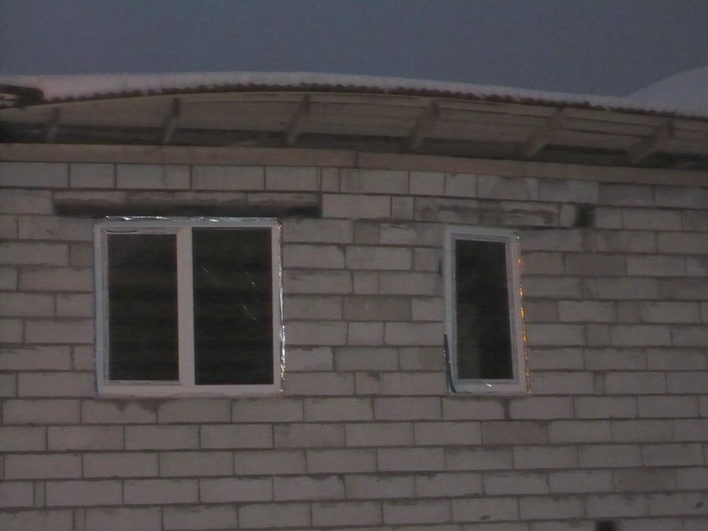

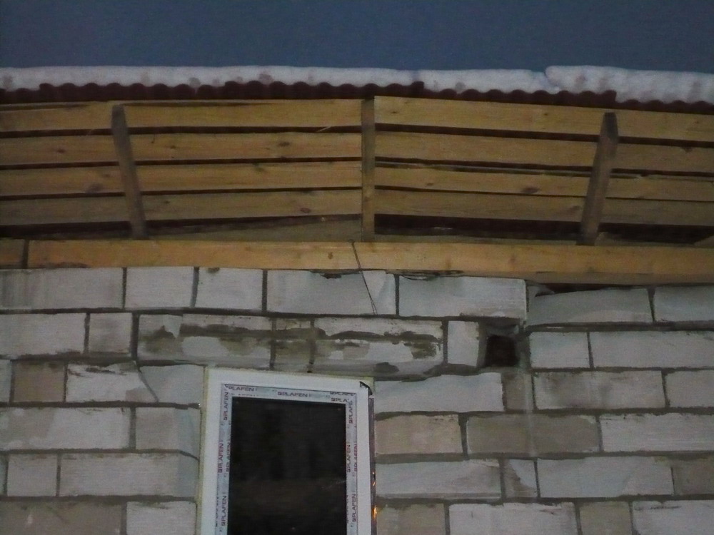

Буйный писал(а):Сусанин Я тебе попозже выложу фотки итогов строительства дома из говноблоков

Газосиликат - не особо прочный материал, боящийся влаги, поэтому при постройке жилых домов его желательно обложить кирпичем с обеспечением воздушного зазора между кирпичем и газосиликатом. Также нежелательны стены из газосиликата во влажных помещениях (санузел). Из практики коллега на работе строила себе сарай из газосиликата, ничем не обкладывала, штукатурила только с обеих сторон, стоит пока, но я бы так делать не стал.

Буйный писал(а): Я тебе попозже выложу фотки итогов строительства дома из говноблоков
Воть

Буйный писал(а):Воть
Конструкция верха стремная какая-то :crazy:
Там матицы есть вообще?
